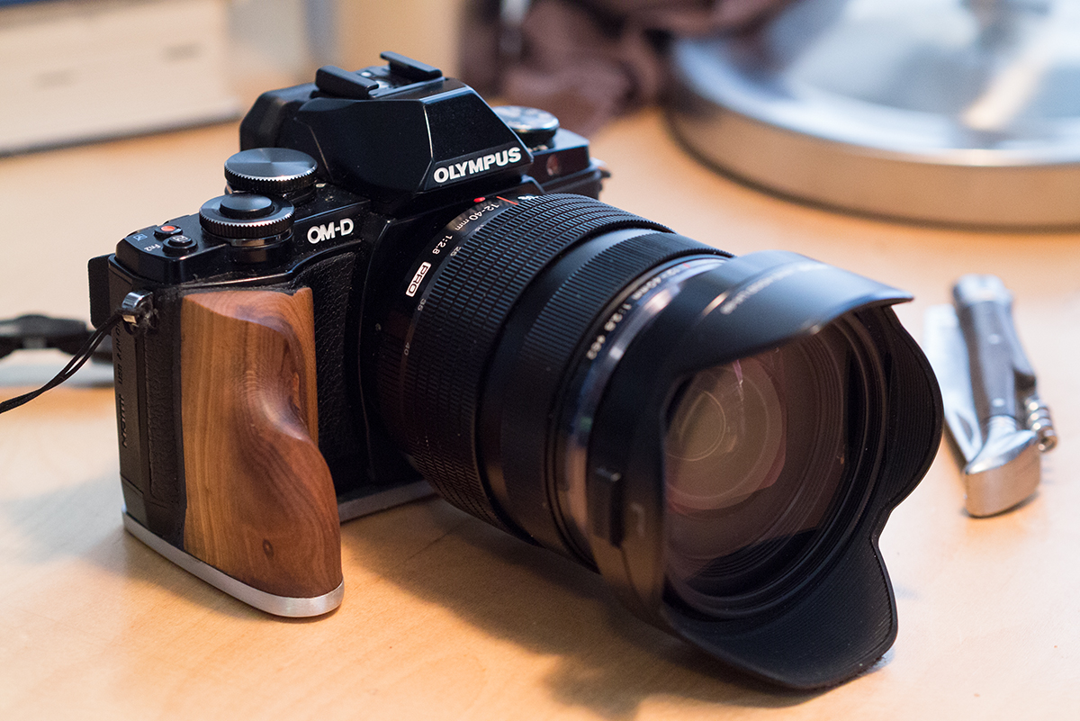

Skarja Geschrieben 26. Februar 2015 Share #62 Geschrieben 26. Februar 2015 Der Griff für die EM5 II ist in Arbeit. Der Rohling in 5mm Alu ist fertig, jetzt muss geschliffen werden. Arca. Swiss- komatibel und mit 2 Gewindebohrungen um noch was anzuhängen- für Hochformat, Blitz... Der eigentiche Griff wird wohl aus Rentiergehörn geschnitzt. Hallo, lieber Besucher! Als Forumsmitglied (kostet nix) würdest du hier ein Bild sehen… Einfach hier registrieren – Wir freuen uns immer über neue Mitglieder! Ottensen, surfag, Radiata und 1 weiterer haben darauf reagiert 4 Link zum Beitrag Auf anderen Seiten teilen More sharing options...

Skarja Geschrieben 1. März 2015 Share #65 Geschrieben 1. März 2015 Der Holzrohling für den Griff ist auch soweit... Hallo, lieber Besucher! Als Forumsmitglied (kostet nix) würdest du hier ein Bild sehen… Einfach hier registrieren – Wir freuen uns immer über neue Mitglieder! orsi und manifredo haben darauf reagiert 2 Link zum Beitrag Auf anderen Seiten teilen More sharing options...
Olly Mpus Geschrieben 1. März 2015 Autor Share #66 Geschrieben 1. März 2015 Na sieht schon ganz gut aus. Welches Holz hast Du genommen und welche Oberfläche kommt dann drauf? Link zum Beitrag Auf anderen Seiten teilen More sharing options...
Skarja Geschrieben 1. März 2015 Share #67 Geschrieben 1. März 2015 Das ist gut getrocknetes Pflaumenholz. Und Oberfläche braucht das nicht, wird fein geschliffen und dann mit einer Mischung aus Leinöl und Bienenwachs poliert. Wird aber nur ein temporärer Griff- der endgültige wird aus Rentierhorn geschnitzt. Muss ich aber erst noch besorgen- in 3 Wochen auf einer Tour in Lappand, da liegt das Material herum ;-) Link zum Beitrag Auf anderen Seiten teilen More sharing options...

Skarja Geschrieben 1. März 2015 Share #69 Geschrieben 1. März 2015 Ich werd mal sehen was sich so findet. Mammut ist dort oben unwahrscheinlich. Aber Rentierhorn ist auch ganz nett Das mit dem Leinöl mach ich so- und dann hab ich eine selbstgebraute Mischung aus etwas Öl und Bienenwachs zum polieren. Benutze ich auch um andere Sachen zu imprägnieren. Der jetzige Griff wird wie von der EM 10. Nur etwas besser und durchdachter eben. https://www.systemkamera-forum.de/uploads/monthly_09_2014/post-55780-0-00092400-1412084582.jpg Link zum Beitrag Auf anderen Seiten teilen More sharing options...

Skarja Geschrieben 2. März 2015 Share #71 Geschrieben 2. März 2015 . und das alles aus Bildern von der neuen Cam, ohne, dass du sie schon hast ? Ja. das geht- ich kann die Bilder der Kamera in ein CAD- Programm importieren und mit Hilfe der mir bekannten Masze eine Schablone anfertigen. Mit der wird dann gebastelt. Die endgültige Anpassungen mach ich wenn die Kamera da ist. Der Griff muss ja auch so eng am Kameragehäuse liegen dass da kein Schmutz reinkommt. Mach ich mit einem Stück Nylonstoff und schwarzer Acrylmasse. So dass die Fuge minimal ist (max 1 mm) und mit etwas Elastischem gefüllt. Das ist wichtig- wenn Feuchtigkeit dahinter kommt und gefriert z.b. Die Kamera wird die Tage eintrudeln. Hoffe ich. Ist etwas vom Schuss hier. LG Peter Link zum Beitrag Auf anderen Seiten teilen More sharing options...
Skarja Geschrieben 6. März 2015 Share #72 Geschrieben 6. März 2015 (bearbeitet) Griff EM5 II . Aus Polarbirke, mit Epoxi stabilisiert. War etwas mehr Arbeit, aber ich finds nett. Hallo, lieber Besucher! Als Forumsmitglied (kostet nix) würdest du hier ein Bild sehen… Einfach hier registrieren – Wir freuen uns immer über neue Mitglieder! bearbeitet 6. März 2015 von Skarja noreflex, Ridley3, manifredo und 4 weitere haben darauf reagiert 7 Link zum Beitrag Auf anderen Seiten teilen More sharing options...
