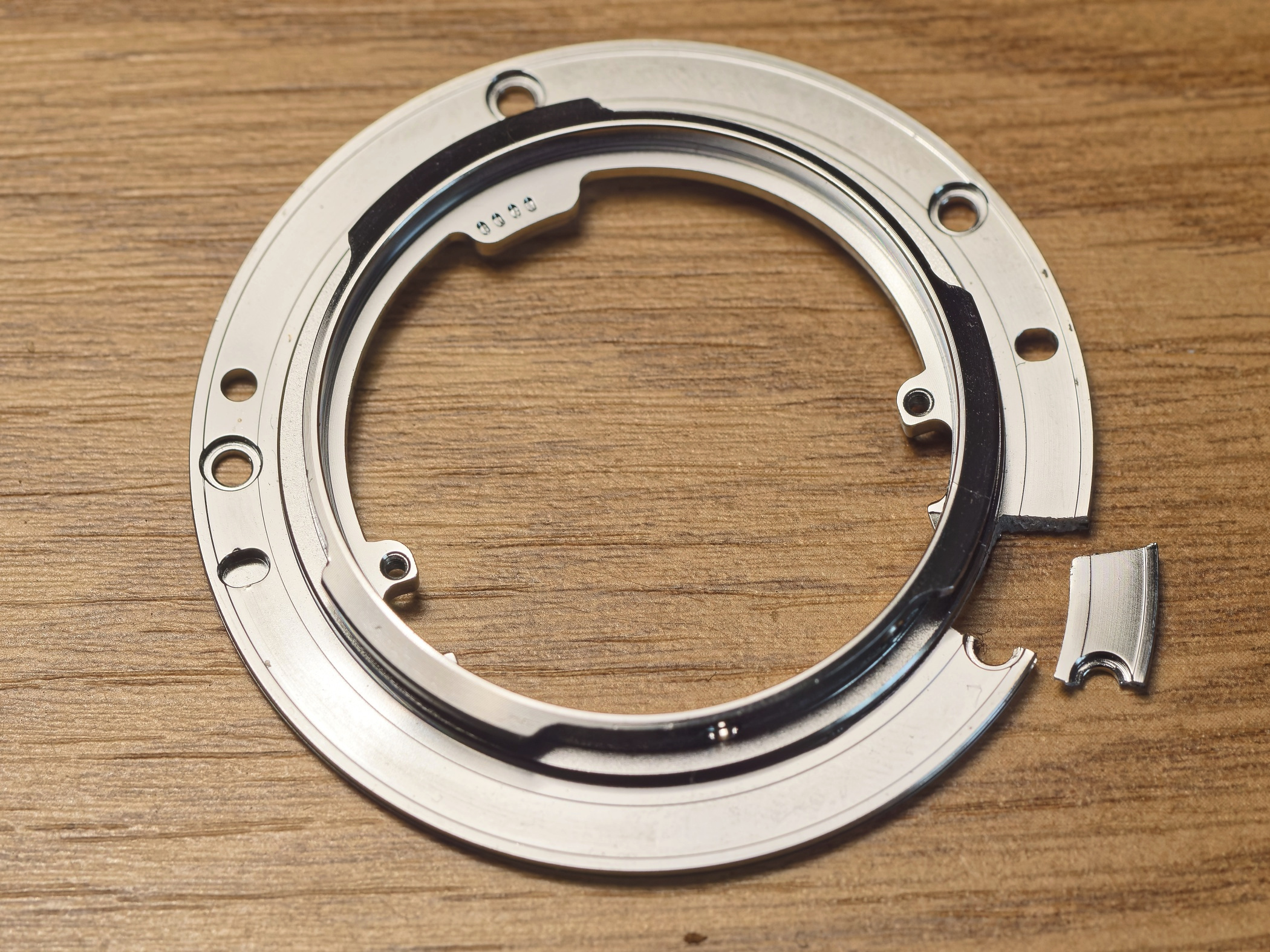

Nun hat es mich auch erwischt:
Ersatzbajonett ist bei Geißler bestellt. Ich hoffe, dass sie bald liefern.
Hey mein Guter! Na das sieht doch bekannt aus  😐
Bei mir hat es beide Male die Elektronik mit erwischt. Beim zweiten mal konnte ich nicht einmal begreifen, warum das Teil kaputt war. Es war angeflanscht in der Tasche und ich bin meines Wissens nirgends gegengestoßen...  Das hat mich dann nochmal deutlich mehr genervt als beim ersten mal, als ich gestürzt bin und es zumindest nachvollziehbar war, warum das Teil kaputt gegangen ist. Und auch da war die Fallhöhe lächerlich und auf matschigem, weichen Boden... Ich habe das Teil beide Male richten lassen, hatte dann aber nach den beiden Vorfällen einfach keine Lust mehr auf das Objektiv und habe es noch zu einem relativ guten Preis generalüberholt verkauft, als es von der Reparatur zurückkam.
Ich drücke dir beide Daumen, dass es dir gelingt das Objektiv zu richten!!! 👍
Und JA, das Teil ist unheimlich spröde. Das war auch genau mein Gedanke damals. Deines gehört ja auch zu den älteren Objektiven vom PL 100-400er.

vor 5 Stunden schrieb rostafrei:
[...] Ich bin zwar kein Metallurge, aber die Bruchflächen könnten Hinweise auf die Ursache vor dem Sturz geben.
Schau' mal, ob Du damit was anfangen kannst:
Auch wenn der Riss durch-und-durch gegangen ist, so scheint die Bohrung für die Befestigungsschraube wie eine Art Sollbruchstelle zu wirken:

vor 6 Stunden schrieb Softride:
Wow, das ging ja schnell, ich hätte nicht schon heute damit gerechnet. Für einen allgemeinen Blick auf die Schadstelle ist das mehr als ausreichend 👍
Was ich gern bei einer solchen Gelegenheit sehen wollte, war das Bruchgefüge, was man an den Bruchkanten sehen/erkennen kann. Es sieht auf dem Aufnahmen für mich überraschend nicht sehr fein aber gleichmäßig aus. An so einem Bauteil hätte ich ein feineres Gefüge erwartet. In solchen feinen Bauteilen ist jede Materialentnahme wie z.B. eine Bohrung eine Sollbruchstelle, die sich leider nicht immer umgehen lässt. Das würde an jeder anderen Stelle des Bajonettrings vermutlich genauso aussehen. Daher erwarte ich da ein feineres, weil stabileres Gefügebild.
Man erkennt auch sehr gut, dass die recht dicke Chromschicht nur eng an-/aufliegt, aber nicht in die Oberfläche "rein"galvanisiert wurde. Das ändert aber am Bruch nichts, Chrom ist nur reiner Verschleißschutz für die Auflagen- und Kontaktflächen. Interessant wäre zu erfahren, ob beim Fall auf einer der Verriegelungsflügel oder -lippen nur diese Lippe oder auch der gesamte Ring gebrochen wäre.
Danke nochmal für die Fotos, sowas sieht man - zum Glück - nicht oft.

vor 12 Stunden schrieb rostafrei:
[...] Interessant wäre zu erfahren, ob beim Fall auf einer der Verriegelungsflügel oder -lippen nur diese Lippe oder auch der gesamte Ring gebrochen wäre. [...]
Ich denke, man sieht im ersten Bild von #2528, dass der gesamte Ring durchgebrochen ist.
Ja, das sieht man, aber der Aufprall scheint nicht auf oder an einer dieser Lippen stattgefunden zu haben, da hätte ich einen Abbruch dieser Lippe wegen des recht groben Gefüges erwartet. Da würde ich sogar annehmen, dass das Bajonett trotz Fehlstelle noch anzuflanschen wäre. Ob alle Funktionen noch verfügbar blieben, weis man nicht. Andererseits wiegt das PL1040 auch einiges - ich habe auch eins 😐 - da reicht prinzipiell auch ein kleiner Stein am Boden, um den Bruch beim Aufprall ausserhalb einer dieser drei Lippen zu erzeugen...
Bricht es nicht sofort, kann man Microrisse unter der Chromschicht annehmen und es fällt irgendwann plötzlich beim harmlosen Wechsel nach dem Öffnungsdreh mangels flächigen Anpressdrucks auseinander. So wie es jetzt passiert ist, ist es sicher besser. Es wird mit Ersatzteil repariert und dann geht es hoffentlich wieder wie vorher 👍
Es ist wieder heil! Einen Tag vor Weihnachten hat Geißler geliefert:
Das Schwierigste war das Einlegen des Dichtrings in die mikroskopisch feine Nut am Bajonett.
Bei ersten Einschalten fiel mir das Herz in die Hose, denn das Objektiv gab laute schabenden Geräusche von sich. Nach Aus- und wieder Einschalten war aber alles normal. Der Fokus sitzt zügig und genau, sowohl mit AF als auch manuell und der OIS stabilisiert einwandfrei. Puh, Schwein gehabt!
