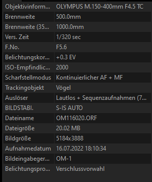

Hallo mal etwas ganz anderes!. Ich hatte eigentlich nie vor den Digitalen Zoom von einer Kamera berechnen/schneiden zu lassen.
Nachdem ich viele Versuche mit der OM-1 unternommen habe, möchte ich meine Erfahrungen hier einbringen.
Ich habe von selben Motiven RAW, JPG und 2x Digitalzoom die Fotos verglichen. Immer aus einer Pro Capture Serie von 18 Einzelfotos das Schärfste genommen um nebeneinander bis zu 2000% die Unterschiede zusehen. In meiner normalen Fotopraxis werde ich so einen Aufwand kaum anwenden.
Offensichtlich ist aber beim 2x Digitalzoom Foto kein Datenverlust zu bemerken im Gegenteil. Meine Vermutung in der Kamera wird vielleicht nicht einfach das entwickelte JPG beschnitten sondern es wird anders ein Crop vom aufgenommen Foto berechnet. Ich dachte da z.B. an Pixel Binning, aber vielleicht doch eher aus dem RAW schon ein Ausschnitt?
Interessant ist auch, das die JPG Ausgabe mit 2x Digitalzoom ebenfalls die Pixelbreite von 5184 gegenüber der normalen JPG Ausgabe beibehält. Die Datenmenge beim 2x zoom ist auch nur etwas weniger ( vom Bildinhalt abhängig). Z.B Eisvogel Foto hat JPG 11MB und JPG mit 2xZOOM immer noch 9,7MB
Kurz ein Ergebnis in 40m Entfernung. Mit 2x Telekonverter sind sogar mehr Details zu erkennen ( das bei 2000% zu 1000%), als mit dem JPG im Nachhinein auf gleiche Größe geschnitten. Die Kamera macht das richtig gut.
Allerdings sieht man nicht bei jedem Motiv den Unterschied. Hauptsache nicht schlechter als ein Crop bei externer Nachbearbeitung!
Für alle die gern experimentieren, ihre Kamera kennen lernen wollen, eigene Versuche durchführen, würde ich mich über einen Erfahrungsaustausch hier freuen.
Der Eisvogel ist von gestern 11:35Uhr mit 2X Digitalzoom 300mm+1,4 Konverter. Das würde ja im VF 1680mm bedeuten. ISO 1250. In ca. 18m Entfernung. P.S. Der Eisvogel würgte gerade sein Gewölle heraus, habe ich auch als FOTOS aber ist nicht so appetitlich anzusehen.
bearbeitet von Hans i.G.
