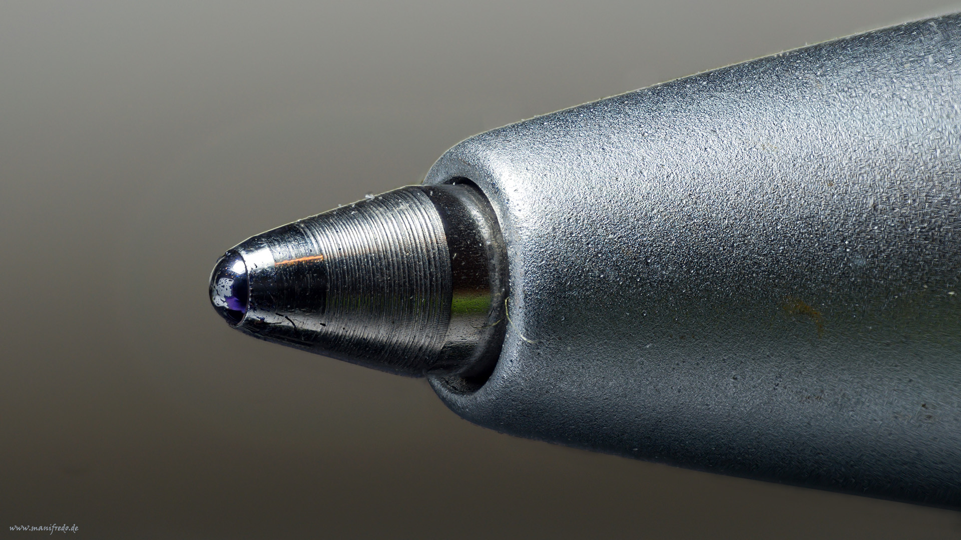

Die Spitze eines Kugelschreibers. Den unscharfen Bereich hat CombineZP produziert.
Hab hier 4 Achromaten hintereinander geschaltet. Raynox 250 + 150 + Kenko3 + Sigma 1,7 plus einem 10er ZR am Sigma 60. :)
lg Manfred

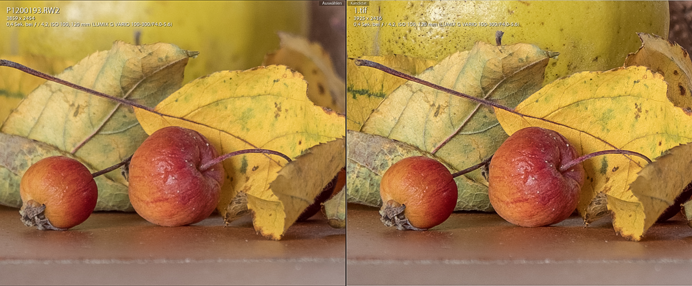

Hier eine 1:1 Vergleichsansicht (Screenshot) eines Stacks mit Lufthummels GSimpleRelease aus 11 RAW Bildern mit dem normalen 100-300 mm ohne Achromat oder Zwischenringen.
Das linke Bild ist die erste Aufnahme.
Bearbeitungsschritte:
LR>RAW>Tiff>CombineZP (Auswahl Do Stack)> Tiff>LR)
Ich habe schon mal was für die langen Winterabende rausgeholt und zum Vergleich mit PS, CombineZP + Helicon gestackt.
Photoshop fällt offensichtlich ab.
Wie sieht das bei 100% zwischen Helicon und CombineZP aus?
Und welchen Algorithmus hast Du gewählt?
-Didix
bearbeitet von Didix
Woran machst Du das fest? Mir fiel beim PS-Bild positiv auf, daß die Köpfe der Schwefelhölzerl keinen Halo hatten wie bei Helicon (schwächer) und bei Combine (stärker). PS ist auch das Einzige, wo die weißen Schriften  keinen inneren Grauschatten haben - wahrscheinlich der gleiche Effekt wie beim Halo. Unterschiede in der Schärfe oder bei der Genauigkeit des Stitching konnte ich bei allen drei nicht entdecken - da braucht man vielleicht die volle Auflösung.

Ich habe danach noch ein wenig experimentiert und das folgende Foto gemacht. Rund um den Docht ist bei allen 3 Programmen alles "vermatscht" und der obere Kerzenrand hat sowas wie ein dickes Halo. Das sieht man im Original viel deutlicher!
Ich habe mich aber auch noch nicht mit Retusche beschäftigt, vermtl. kann man da noch was machen.
Helicon ist auf jeden Fall am schnellsten und am einfachsten zu bedienen, gefolgt von Combine (das ist dafür aber kostenlos) und PS, das insges. am langsamsten ist. PS schmiert bei zu vielen Fotos auch schonmal ab.
Insges. ist das alles doch ziemlich zeitraubend, so gut die App auch ist.
Ich hoffe jetzt mal auf das Update für die EM 1. Sollte das Stacken damit dann wesentlich einfacher und schneller gehen, könnte ich mir vorstellen sowas öfter anzuwenden und werde mir dann wohl auch Helicon zulegen und mich da richtig einarbeiten.
bearbeitet von tourer26
Bei Combine habe ich" Do Weighted Avarage" eingestellt. Ob das nun das beste ist, weiß ich nicht.
Auf Flickr sind die Bilder in voller Auflösung zu sehen.
Danke. Ich hab mir das jetzt in groß angeschaut und finde PS immer noch am besten. Dann glaube ich aber beim ganz genauen Hinschauen und mit viel Phantasie leichte Unterschiede bei der Darstellung des Punkterasters des Drucks auf der Schachtel zu sehen - wie horizontale Zonen größerer oder geringerer Schärfe. Auch hier schneidet in meinen Augen Ps besser ab als Combine, bei Helicon reicht die Vergrößerung nicht. Aber die Unterschiede sind minimal - wenn der Effekt überhaupt richtig beobachtet ist.
Ein Mangel ist mir jetzt aber doch bei dem Bild aus PS noch aufgefallen: Der Rand der Schachtel ist links oben etwas überstrahlt. Das müsste aber mit den übrigen PS-eigenen Mitteln in den Griff zu bekommen sein.
Hier sehe ich nichts davon. Beim dritten Hinschauen kann ich vielleicht am weißen Docht einen minimalen Überstrahlungseffekt ahnen - aber weit und breit keine Matsche :).
Ja, Du hast recht.
Jeder sieht halt was anderes.
Für solche Diskussionen ist ja so ein Forum gedacht.
Mir fiel bei PS spontan die Unschärfe am Rand auf.
-Didix
Wo Du es sagst, sehe ich es auch, vor allem unten. Oben ist die Kante ganz abgeschnitten - aber die Schärfe einschließlich der Streichholzköpfe ist ok. Sieht fast so aus, als sei tourer26 bei diesem Stack etwas näher an die Schachtel herangekommen als bei den beiden anderen. Ist wahrscheinlich alles ziemliche Präzisionsarbeit.
Beim dritten Hinschauen sehe ich jetzt, daß PS in der Übergangszone zwischen der bedruckten Hülle der Schachtel und den darunter liegenden Streichholzköpfen etwas Probleme hat - man sieht es besonders gut an dem kleinen Kopf ganz links. Diese Probleme trete bei Combine weniger deutlich auf - wenn überhaupt. Aber all das sieht man erst, wenn man sich die Bilder sehr intensiv anschaut.
Insgesamt also Klagen auf hohem Niveau. Möglicherweise sind die Effekte auch vermeidbar, wenn man sich erst mal mit einem Programm richtig eingearbeitet hat. Daher vielen Dank an tourer26, daß er hier den Pfadfinder spielt.
