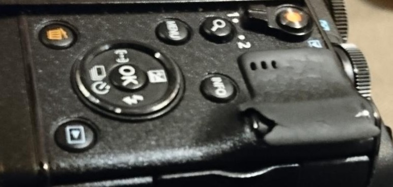

Ridley3 Geschrieben 6. März 2022 Share #777 Geschrieben 6. März 2022 vor 4 Stunden schrieb outofsightdd: Sagt mal, hat jemand einen guten Vorschlag, was man als Ersatz für die zerbröselnde Daumenauflage hinten an der E-P5 verwenden kann? @outofsightddIst nicht dieses Sugru-Zeugs für sowas geeignet?? Link zum Beitrag Auf anderen Seiten teilen More sharing options...
outofsightdd Geschrieben 6. März 2022 Share #778 Geschrieben 6. März 2022 (bearbeitet) vor 2 Stunden schrieb Ridley3: @outofsightddIst nicht dieses Sugru-Zeugs für sowas geeignet?? Stimmt, das gehört auch noch auf die Liste. Meine "Museums"-PEN hat übrigens 9142 Auslösungen, die Putzmaschine lief 1972 mal, mit IBIS wurde nur 7668mal fotografiert (das dürfte dann die Schuld des Vorbesitzers sein, bei mir ist der mangels Objektiven mit OIS immer an). bearbeitet 6. März 2022 von outofsightdd Link zum Beitrag Auf anderen Seiten teilen More sharing options...

outofsightdd Geschrieben 7. März 2022 Share #781 Geschrieben 7. März 2022 (bearbeitet) Das Gummizeug reagiert ziemlich empfindlich auf Handcreme, das scheint es geradezu aufzulösen, trotz dass man seine Hautpflege natürlich einziehen lässt, bevor man die Kamera wieder benutzt. Mechanischer Verschleiß ist es keiner, die Kameras sind ordentlich in Taschen unterwegs, ohne mit anderen Teilen zusammenzustoßen. Siehe der zwei Jahre alte Beitrag #762: Der Command Dial hinten ist eine E-P5-Schwachstelle, da sind mir immer wieder gebrauchte Exemplare mit einem Hinweis dazu begegnet, ohne dass diese zwingend abgerockt ausgesehen haben. bearbeitet 7. März 2022 von outofsightdd Link zum Beitrag Auf anderen Seiten teilen More sharing options...
