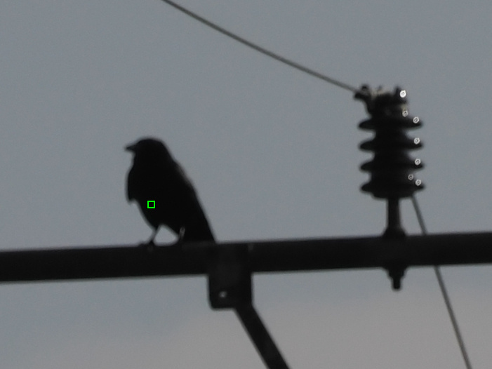

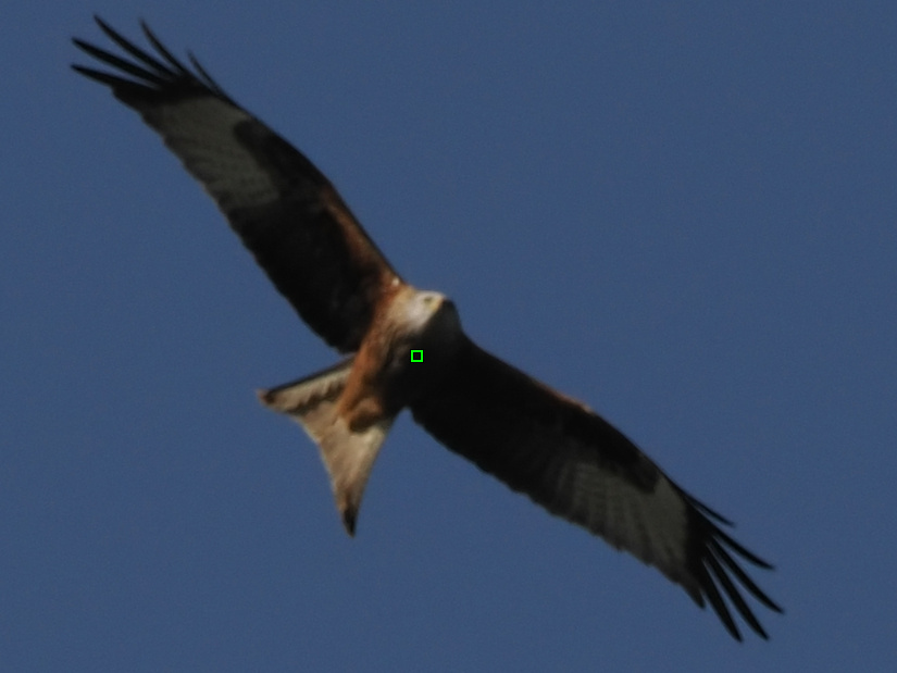

Könnte bitte jemand, der das Olympus 40-150 F/2.8 und den 1,4x TK hat, mal folgendes testen AF-C+TR, AF-Feld Large und Motiverkennung Vogel (oder Hund/Katze).
Mit TK haben wir das Problem, das der AF völlig versagt, alle Bilder sind unscharf, ohne TK ist das nicht der Fall, da haben wir ca. 80-90% Trefferquote. Dem ersten Anschein nach wird der Fehlfokus größer, je weiter die Distanz ist.
Mal zwei Beispiele. Im Sucher war das AF-Feld praktisch immer auf dem Vogel.

Im Olympus Forum hatte auch jemand von Problemen in Kombination mit dem TC 1.4 berichtet wobei das 2.0 beim Ihm keine Probleme machte, weiß jetzt aber nicht mit welchem Objektiv das in Zusammenhang stand. Beim 300er macht der TC 1.4 bei mir keine Probleme. Ich schau mal ob ich den Beitrag im Olympus Forum nochmal finde

Tatsächlich scheint die Kombination 40-150 + MC14 nicht optimal zu funktionieren. Ich hatte eben einige Fehlfokussierungen, die ich ohne MC14 nicht hatte.
Letztes Wochenende im Wildpark hatte ich den MC20 am 40-150 und da ist mir nichts negatives aufgefallen. Der MC14 am 300mm F4 hat auch super funktioniert.

Hattest du vielleicht den kleinsten mittleren AF Punkt aktiv? Das war eben bei mir der Fall. Mit dem nächstgrößeren AD Feld funktioniert es wieder problemlos.
