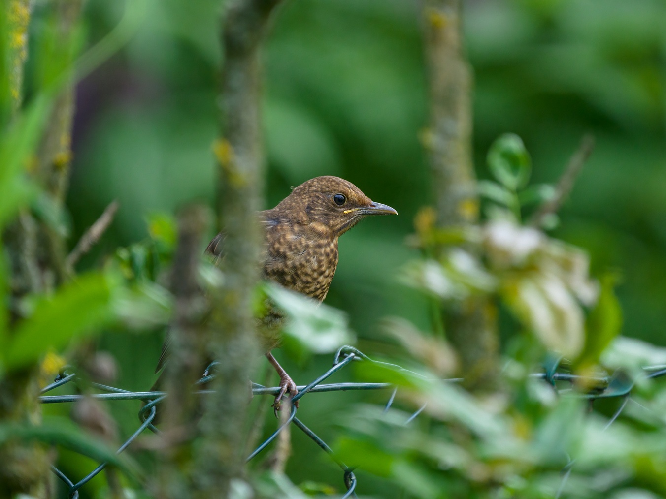

Im Gebüsch war es schon schwieriger, doch der AF traf

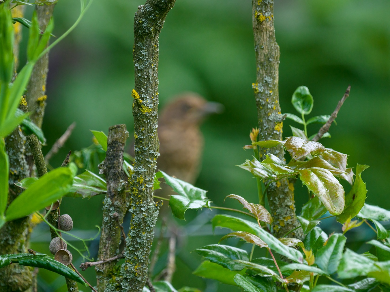

Nur in dieser Situation hat er sich extrem schwer getan und so gut wie immer auf die beiden Ästen fokussiert, die Amsel war aber relativ versteckt dahinter.
Aber ich finde schon, dass es wieder einen Fortschritt gegeben hat, der AF ist schneller und sicherer geworden. Ich bleibe am Thema dran und werde gewiss nochmal testen, wenn das Licht besser ist, als es heute Abend war.

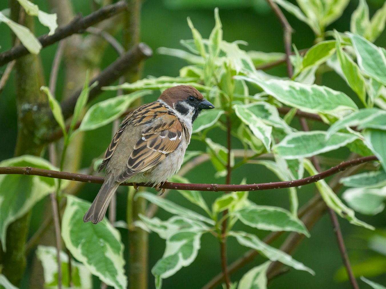

Ich würde nach dem heutigen Ausprobieren der Firmware sagen, dass die Tiererkennung dann gut ist, wenn es nicht zu dunkel und das Tier auch relativ groß ist. Bei Reihern klappte es wirklich fast immer gut. Auch im Flug besser als früher,  hat sich nicht ganz so oft an einem unruhigen Hintergrund festgebissen. BIF funktioniert tatsächlich besser als vorher, auch wenn man natürlich keine Wunder erwarten kann.
Es gibt Situationen,  da findet die Tiererkennung nichts.  Spatz am Baumstamm im Gras. Die Kamera wollte eher auf dem Baumstamm scharfstellen. Vermutlich war es bereits unter dem Baum zu dunkel und der Vogel ist auch klein.  Man muss dann eben mit dem Joystick nachfokussieren. Bei meinen Eichhörnchen war es auch nicht durchgängig gut, aber etwas besser als mit der vorherigen Version.
Insgesamt empfinde ich das Firmware Update als sehr positiv,  danke Panasonic 🙂. Schon das letzte Update ergab eine Verbesserung,  jetzt nochmals ein Stück.
