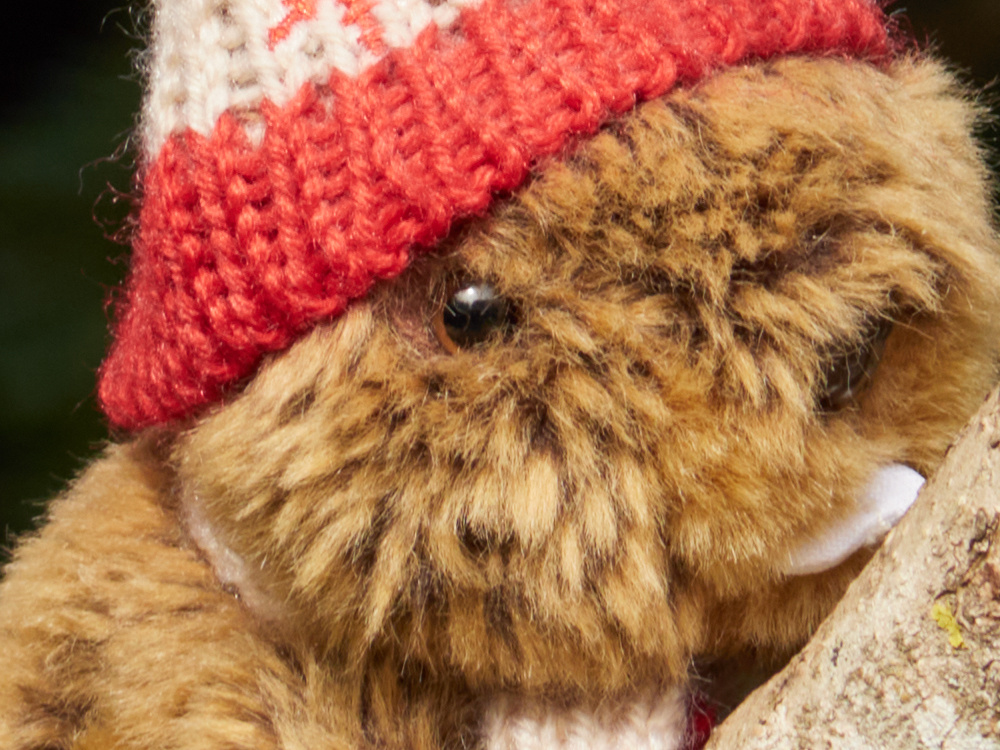

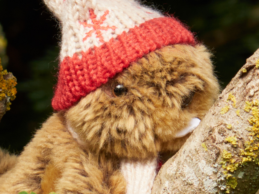

melusine Geschrieben 8. September 2020 Share #1 Geschrieben 8. September 2020 Werbung (verschwindet nach Registrierung) Hallo zusammen In einem Anfall von Wahnsinn Begeisterung hab ich mir gestern die G9 gekauft. Gedacht ist sie vor allem für Telefotografie, da mich die schweren KB-Zooms doch eher abschrecken. Nun habe ich im Kit das PanaLeica 12-60 für einen unschlagbaren Preis "mitgenommen" - günstiger als ich mein Gebrauchtes verkauft hatte... Aber wichtiger war eben das Tele und da habe ich mich nach Beratung erstmal für das Panasonic 100-300 II entschieden. Ich muss sagen, nach ersten Tests bin ich nicht ganz so glücklich damit. Zwei 100% Ausschnitte von 200 mm F8 und 300 mm F8 habe ich mal angehängt. Entfernung war ca. 8-9 Meter. Offenblende ist jeweils auch nicht besser. Ich finde das jetzt nicht sonderlich scharf oder erwarte ich zuviel? Und wenn ich gerne mehr Schärfe hätte, welches Tele würdet ihr dann empfehlen? Das Olympus 75-300 hatte ich früher selbst - fällt auf jeden Fall raus. Ebenso das 40-150. Evtl. das Pana 100-400? Oder das 50-200, später mal mit TK? Für ein wenig Hilfe wäre ich dankbar! Hallo, lieber Besucher! Als Forumsmitglied (kostet nix) würdest du hier ein Bild sehen… Einfach hier registrieren – Wir freuen uns immer über neue Mitglieder! Hallo, lieber Besucher! Als Forumsmitglied (kostet nix) würdest du hier ein Bild sehen… Einfach hier registrieren – Wir freuen uns immer über neue Mitglieder! Link zum Beitrag Auf anderen Seiten teilen More sharing options...

chrisspeed Geschrieben 8. September 2020 Share #5 Geschrieben 8. September 2020 Das 100-300 bildet normalerweise sehr gut ab mit einer tollen Schärfe. Hast du das Bild mit Stativ oder aus Hand gemacht? Möglicherweise liegt es an der Serienstreue, dass die Qualität nicht so gut ist. Mein 100-300 macht nicht solche Bilder.... melusine hat darauf reagiert 1 Link zum Beitrag Auf anderen Seiten teilen More sharing options...
