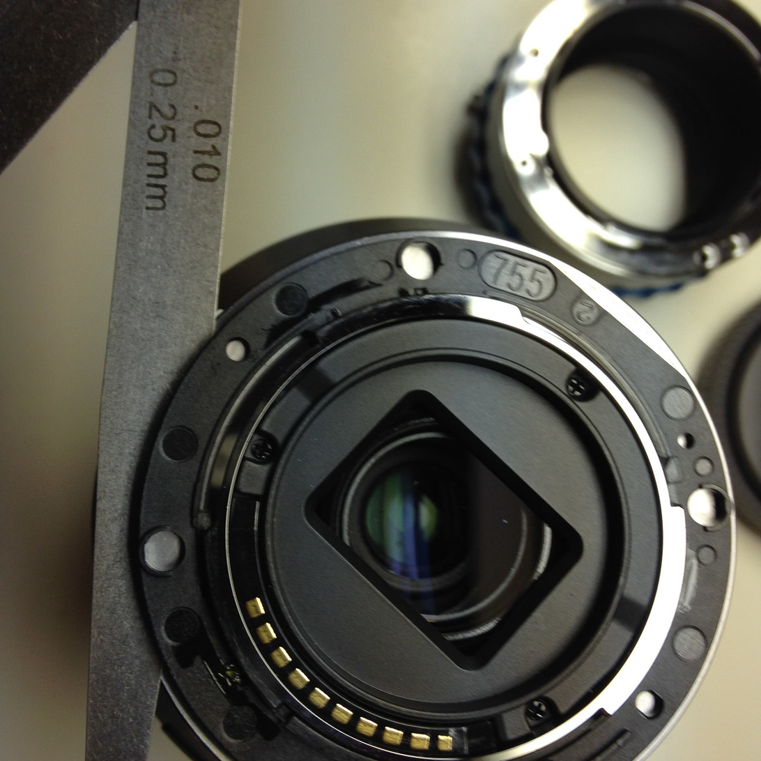

Phillip Reeve Geschrieben 6. November 2015 Share #1 Geschrieben 6. November 2015 (bearbeitet) Werbung (verschwindet nach Registrierung) Meine a7 wird hat am 20.11. ihr zweijähriges Jubiläum bei mir und ich frage mich gerade, ob es Sinn macht sie vorher nochmal im Rahmen der Gewährleistung ein zu schicken. Das Bajonett hat nicht nur beim Drehen etwas Spiel sondern es bildet sich ein regelrechter Spalt zwischen Kamera und Objektiv. Bei meiner guten alten Nex-5n taucht das Problem nicht auf, da sitzt das Objektiv ohne Spiel. Hallo, lieber Besucher! Als Forumsmitglied (kostet nix) würdest du hier ein Bild sehen… Einfach hier registrieren – Wir freuen uns immer über neue Mitglieder! Meine Frage wäre aber jetzt ob jemand mal seine a7 oder a7r deshalb zu Sony eingeschickt hat und das Bajonett ausgetauscht bekommen hat. Grüße, Phillip bearbeitet 6. November 2015 von Phillip Reeve Link zum Beitrag Auf anderen Seiten teilen More sharing options...

RichardDeanAnderson Geschrieben 6. November 2015 Share #2 Geschrieben 6. November 2015 Es ist nur das Spiel, bzw der Spalt bei dir? Verbindungsabrisse hast du keine? Link zum Beitrag Auf anderen Seiten teilen More sharing options...

Phillip Reeve Geschrieben 6. November 2015 Autor Share #8 Geschrieben 6. November 2015 (bearbeitet) Verbindungsabrisse hast du keine? Damit hatte ich bisher keine Probleme. Also meine hat das Spiel auch schon immer (aber nur radial) und meine Alpha 6000 hatte es genauso. Wenn es mehr Spielraum wird, lege mir lediglich den Tough-E-Mount in der Signature Edition (wichtig, nur die Version...) zu. Denn selbst wenn Sony das repariert, bekommst Du wieder den zweiteiligen und keinen kompletten wie bei der A7R oder jetzt A7II/A7R2. Und das ist ja das eigentliche Problem. Wird also nur die Zeit wieder etwas hinausgeschoben. Auch wenn das Problem nur vertagt und nicht gelöst wird wäre das schon etwas wert, zumindest das erste Jahr habe ich das "Problem" nicht wirklich bemerkt. Hat der Spalt bisher keine Auswirkungen auf die Bildqualität? Das müsste sich ja schon in einer Dezentrierung bemerkbar machen. Bisher hatte ich da nichts bemerkt, jetzt habe ichs gerade mal überprüft :-/ Links Kamera auf Stativ ohne Unterstützung, rechts das Objektiv an die Kamera gedrückt, so dass der Spalt geschlossen ist. Zentrum Hallo, lieber Besucher! Als Forumsmitglied (kostet nix) würdest du hier ein Bild sehen… Einfach hier registrieren – Wir freuen uns immer über neue Mitglieder! Rand Hallo, lieber Besucher! Als Forumsmitglied (kostet nix) würdest du hier ein Bild sehen… Einfach hier registrieren – Wir freuen uns immer über neue Mitglieder! Ecke Hallo, lieber Besucher! Als Forumsmitglied (kostet nix) würdest du hier ein Bild sehen… Einfach hier registrieren – Wir freuen uns immer über neue Mitglieder! Auch ich würde auf jeden Fall im Rahmen der Garantie reklamieren. Da Geissler aber lediglich die alte Bajonett-Version ersetzt (also den vorderen Metall- und den dahinterliegenden Plastik-Ring) wird das Problem nach der etwa gleichen Zeitspanne identisch wieder auftreten. Geissler bestätigt, daß dieser Mangel im "Normalfall" nicht auftritt. "Normal" orientiert sich wohl an einer von SONY vorgegebenen Anzahl von Auslösungen UND Objektivwechseln. Irgendwann - nach Garantie-Ablauf - wird der Fehler grundsätzlich nur bei den ersten A7-Typen nur dann NICHT auftreten, die ausschließlich mit einem Objektiv genutzt wurden. Warum Geissler in solchen Fällen nicht direkt die geänderte Bajonett-Version der neueren A7-Typen anbaut, ist unbekannt. Möglicherweise stimmen die Maße nicht genau überein...? Oder es ist SONY einfach zu teuer. In einigen Fällen tauscht Geissler nicht nur die beiden Ringe des Bajonetts, sondern deckt dieses außen noch mit einem schwarzen Hartgummi/Plastik-Teil ab, welches insgesamt dann etwas weiter vorsteht. Das rote Bajonett ist also nicht mehr sichtbar. Dies soll - angeblich - dazu dienen, den Spalt zwischen Bajonett und Objektiv abzudecken, um Lichteinfall zu verhindern. Die aktuell praktizierte "Lösung" dieses eindeutigen Fertigungsmangels ist absolut unbefriedigend, da die Fehlerursache nicht behoben wird. SONY versucht sich nur so billig wie möglich aus der Garantiezeit zu retten! Evtl. sollte sich SONY mal mit Fotodiox in Verbindung setzen, deren Lösung mit dem "Fotodiox Pro FDX-Tought-E-Mount-LT" offenbar sehr zuverlässig funktioniert. Danke für deine Erfahrungen, genau solche Erfahrungen interssierten mich. Auch wenn mir die Antwort nicht gefällt. Vom normalen Fotodiox Toughmount habe ich einige ziemlich negative Erfahrungsberichte gelesen, wenn dann würde ich die schone rwähnte Signature Edition kaufen. http://www.fredmiranda.com/forum/topic/1324124/8#13179280 Es gibt Meldungen das das das neue Bajonett das ab der A7s verarbeitet wurde mit der A7 und A7R kompatibel ist. Bei meiner A7r gibt es die gleichen Probleme die Phillip gezeigt hat. Ich habe meine Kamera nur noch nicht eingeschickt, da ich mit Geissler und meiner NEX 7 so schlechte Erfahrung gemacht habe. Vor kurzem konnte ich die A7RII im Sonycenter ausprobieren, bei der meine Novoflexadapter richtig stramm gingen. Phillip, du solltest versuchen Sony das Bajonett gegen das neue austauschen zu lassen. Vielleicht sollten wir auch versuchen, da es ein bekanntes Problem ist, Sony dazu zu bewegen auf Anforderung an betroffene Kunden das verbesserte Bajonett zum Selbsteinbau zu verschicken. Für mich wäre das die beste Lösung und der Fotodix mount zeigt ja das der Austausch leicht zu handhaben ist. @Phillip Vielleicht hast du ja einen Ansprechpartner bei Sony, der ein offenes Ohr für Altkunden hat. So eine Lösung würde bei mir sicher die Bereitschaft in zukünftige Sonyinvestitionen stärken. LG Jürgen Die Idee klingt nicht schlecht, wenn das neue Ersatzteil benutzt würde wäre das für mich sicherlich die beste Lösung. Ich denke ich werde Geissler einfach eine Mail schreiben und den Fall schildern, mal gucken ob was zurück kommt. Ich habe bei Sony nur den Kontak zu der Person die den Verleih von Objektiven organisiert und die ist wohl in Mutterschaftsurlaub. Wär ja auch schön, wenn es da eine Lösung gäbe ohne Kontakte oder Bekanntheit in der Szene auszuspielen. Würde Dich der Reklamationsversuch bei Geissler pauschal etwas kosten? Wenn nicht, würde ich das auf jeden Fall versuchen. Wenn's klappt, hält die Kamera wieder zwei Jahre, und danach darf es bestimmt mal ne neue geben, A7III oder so... 2 Wochen ohne Kamera sind für mich schon ärgerlich, nicht weil ich dann nicht merh fotografieren könnte, das geht auch mit der Nex-5n ganz passabel. Aber mein blog ist zur Zeit mein Studentenjob und ohne Kamera kann ich nicht arbeiten. Ein Weltuntergang wärs aber auch nicht und im November würde ich jetzt auch nicht so viele Motive verpassen. Eine Option wäre wohl noch das ganze nicht zu Geissler sondern unter inkaufnahme höherer Versandkosten zu Schumann nach Österreich zu schicken, die können auch die Sony Garantie abwickeln. Meine letzte Erfahrung mit Geissler war ziemlich unbefriedigend, Fehler wurde erst beim 2. Versuch behoben, ich war insgesamt 4 Wochen ohne Kamera und Kommunikation fand nicht statt. Ich glaube ich schreibe im Laufe des Wochenendes eine Mail an Geissler und Schumann mit Bitte um Reparatur unter Verwendung des neuen Ersatzteils und guck mal was zurück kommt. Grüße, Phillip bearbeitet 6. November 2015 von Phillip Reeve leicanik und Jstr haben darauf reagiert 2 Link zum Beitrag Auf anderen Seiten teilen More sharing options...

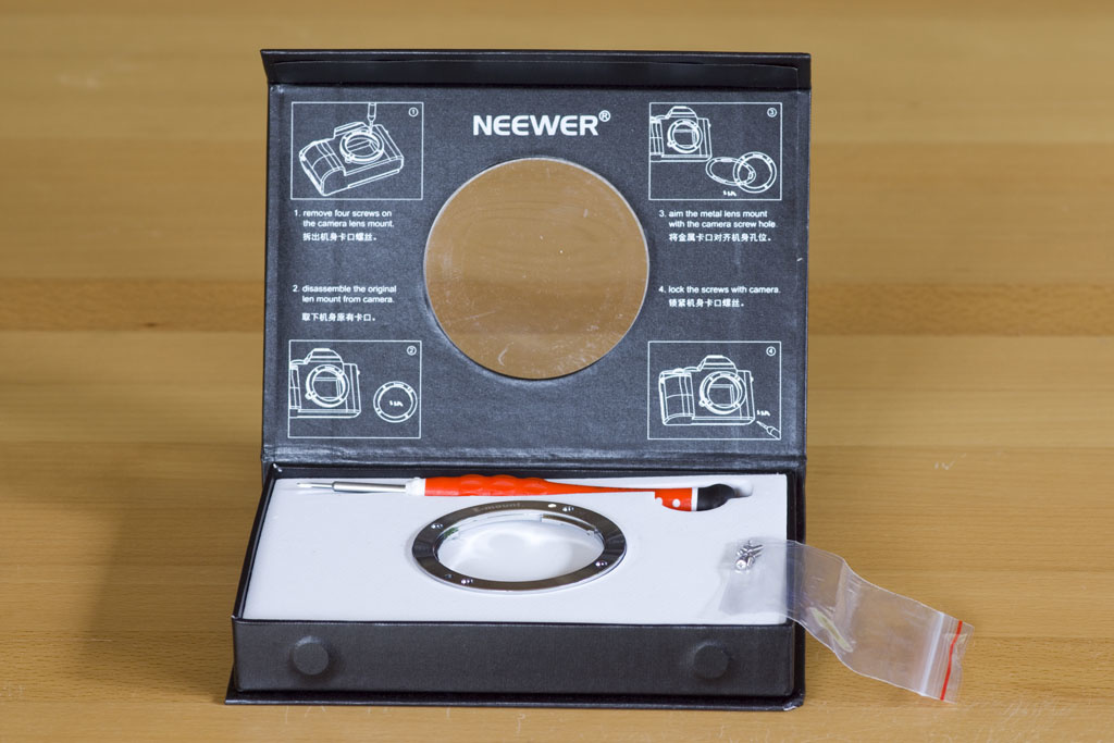

bezet Geschrieben 7. November 2015 Share #13 Geschrieben 7. November 2015 Das Thema ist wirklich nicht neu. Ich habe schon im April 2014 an meiner A7 das Tough E-Mount montiert, da der Spalt vor Allem beim Einsatz des FE 70-200 inakzeptabel war. Aber ganz so unproblematisch ist der Austausch doch nicht, da die Befestigungsschrauben sehr weich sind und sofort ausgenudelt sind, wenn man nicht aufpasst oder einen Schraubendreher verwendet, der nicht genau zu den Schrauben nach japanischem Industrie-Standard verwendet. Mir ist das damals auch passiert und in diversen Foren gibt es zahlreiche Berichte dazu. https://c2.staticflickr.com/8/7263/14017803944_1a2abd8488_b.jpg erdomrk hat darauf reagiert 1 Link zum Beitrag Auf anderen Seiten teilen More sharing options...
leicanik Geschrieben 7. November 2015 Share #14 Geschrieben 7. November 2015 Aber ganz so unproblematisch ist der Austausch doch nicht, da die Befestigungsschrauben sehr weich sind und sofort ausgenudelt sind, wenn man nicht aufpasst oder einen Schraubendreher verwendet, der nicht genau zu den Schrauben nach japanischem Industrie-Standard verwendet. Mir ist das damals auch passiert und in diversen Foren gibt es zahlreiche Berichte dazu. Das hat mich bisher abgeschreckt. Wie hast du denn die Schraube dann letztlich rausgekriegt? Link zum Beitrag Auf anderen Seiten teilen More sharing options...
leicanik Geschrieben 7. November 2015 Share #15 Geschrieben 7. November 2015 ... das einzig riskante ist, das eine Schraube auf den Sensor fällt, aber hier schafft man mit einer vorherigen Abdeckung durch ein zugeschnittenes Papier die perfekte Vorsorge. Also null Risiko. Wie hast du das Papier denn befestigt - oder hast du es einfach auf den Sensor gelegt? Link zum Beitrag Auf anderen Seiten teilen More sharing options...
bezet Geschrieben 7. November 2015 Share #16 Geschrieben 7. November 2015 Das hat mich bisher abgeschreckt. Wie hast du denn die Schraube dann letztlich rausgekriegt?Ich habe das Bajonett sorgfältig abgeklebt und ein Uhrmacher hat mir die Schrauben rausgedreht. Übrigens habe ich auf Anfrage die Ersatzschrauben von Geißler postwendend und sogar kostenlos zugeschickt bekommen. leicanik hat darauf reagiert 1 Link zum Beitrag Auf anderen Seiten teilen More sharing options...
Phillip Reeve Geschrieben 7. November 2015 Autor Share #17 Geschrieben 7. November 2015 Vom Fotodiox Toughmount habe ich zuviel schlechtes gelesen, zum einen wurde es nicht besonders präzise gefertigt aber vor allem ist es so dick, dass viele Adapter nicht mehr passen. Die Signature Edition scheint da unproblematischer. Kostet aber auch 70€. Eine andere Option wäre das a7s Ersatzteil über Geissler zu bestellen: http://www.sonyuserforum.de/forum/showthread.php?t=152217&page=13 das sind dann 59€ und es scheint mir die attraktivere Lösung zu sein. Ich würde mich wohl nicht auf ein Ersetzen durch das originale Teil einlassen, dafür 2 Wochen auf meine Kamera zu verzichten lohnt sich nicht wenn ichs mir recht überlege. Jstr, du hattest erwähnt das es Meldungen gab wo das neue Ersatzeil der a7s verarbeitet wurde, kannst du das vielleicht noch etwas ausführen? Grüße, Phillip Link zum Beitrag Auf anderen Seiten teilen More sharing options...

zickzack Geschrieben 7. November 2015 Share #24 Geschrieben 7. November 2015 Nach meiner Meinung ist der windige billige Bajonett-Ring an der A7 schon eine "Frechheit" und ich habe mir jetzt als Selbsthilfe für meine A7 und A6000, jeweils den Tough E-mount Pro auf die beiden Kameras ausgewechselt! Sofort hat man auch mit schweren Objektiven, ein sehr solides Gefühl! Jetzt kann es aber auch passieren, dass der eine oder andere Adapter etwas sehr stramm sitzen kann. Ich habe mir zwei neue Hongkong-Adapter etwas nacharbeiten lassen müssen, da diese lt. fachlicher Auskunft, keine CNC verarbeiteten Teile sind. Als Laie sieht man das ja nicht. montan hat darauf reagiert 1 Link zum Beitrag Auf anderen Seiten teilen More sharing options...
