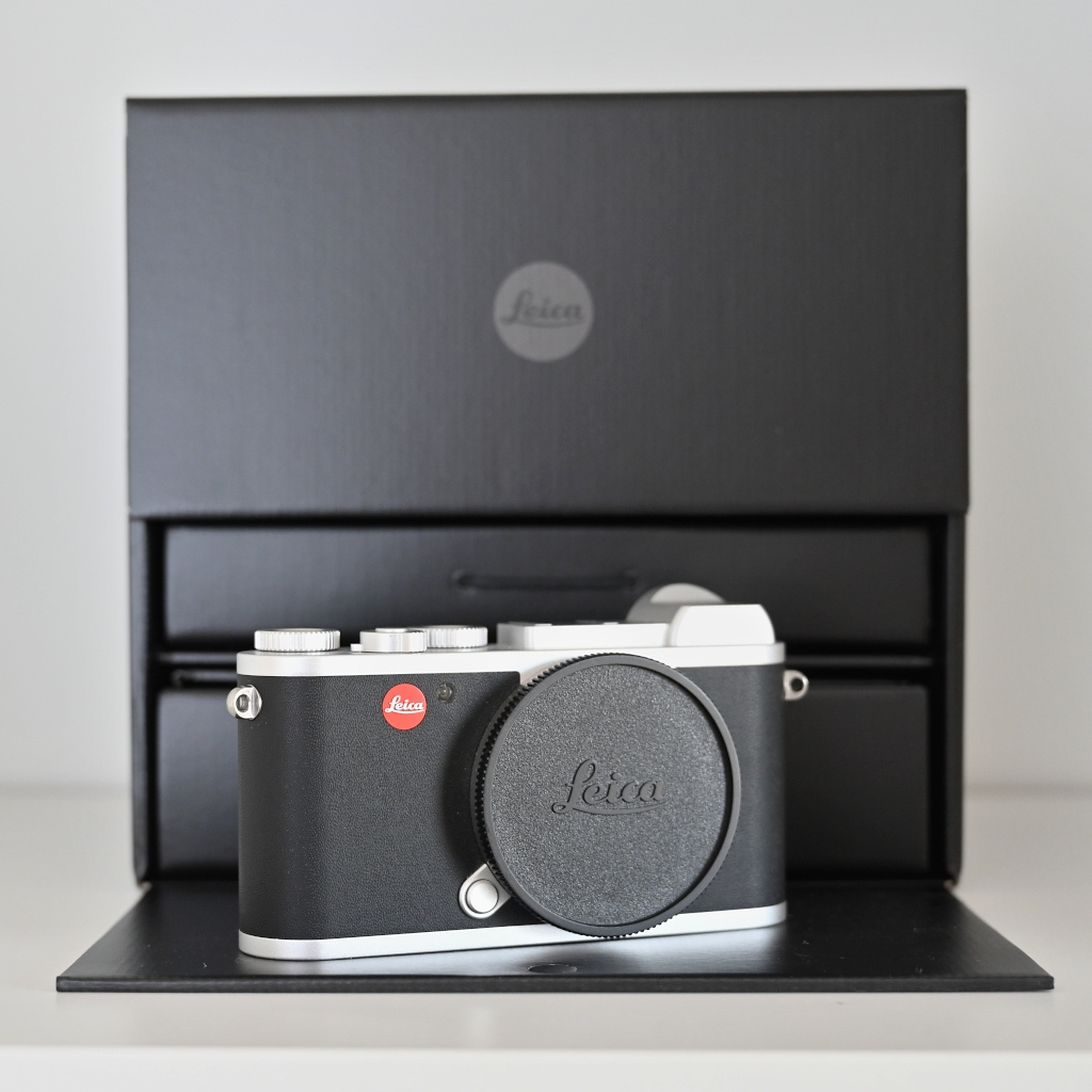

vor 17 Stunden schrieb Marie N:
Auch ich suche eine apsc Kamera neben meine L mount Kamera.
Schau' doch mal nach einer gebrauchten Leica CL; sehr chic, APS-C und mit L-Mount.
Wenn ich für KB nicht wieder zu Sony gewchselt wäre, hätte ich sie heute noch. Zwei Mounts wollte ich nicht mehr haben.
bearbeitet von D700
vor 6 Stunden schrieb D700:
Nein, keine Leica CL für mich.
