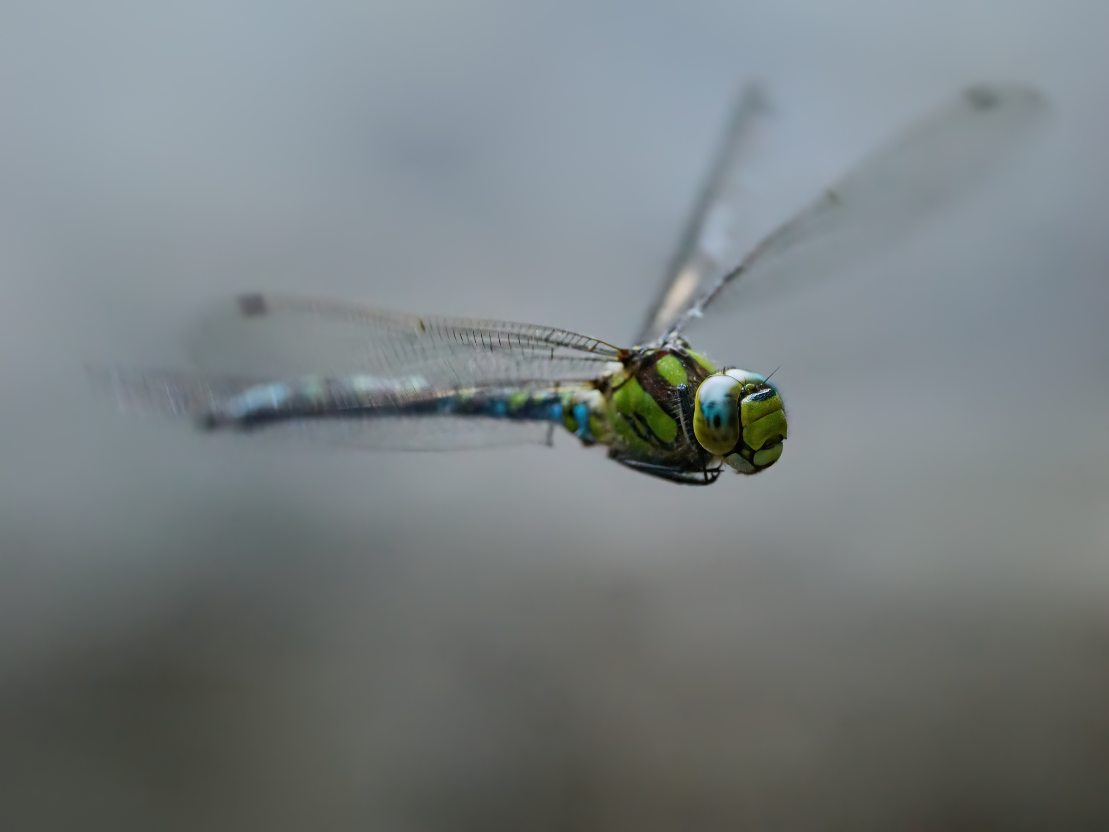

Heute habe ich LiF ohne Motiverkennung getestet, also großes Fokusfeld und C-AF. Der AF kommt mir damit beim ersten Anvisieren deutlich reaktionsfreudiger vor als mit aktivierter Motiverkennung, er "rennt" einfach los, wo die Motiverkennung eine Gedenksekunde braucht. Dafür sitzt der Fokus deutlich schlechter auf dem Auge. Besondern aus der seitlichen Perspektive saß der Fokus gerne auf dem Flüge, der näher an der Kamera ist als der Kopf.
Leider gruselige Lichtbedingungen, ISO6400, das ganze Bild eine Stufe aufgehellt und den Körper der Libelle noch etwas mehr.
Trotzdem super erwischt 👍

Ohne Motiverkennung stellt die Kamera auf das scharf, was ihr am nächsten ist. Im gezeigten Bild hat das gepasst, der Kopf ist vorne. Bei seitlicher Ansicht hatte ich viele Bilder, da lag der Fokus irgendwo auf den vorderen Flügeln, das geht mit Motiverkennung deutlich besser.

Nochmal zur Illustration, C-AF ohne Motiverkennung. Sehr gut hat es funktioniert, wenn der Kopf vorne ist:
Von der Seite blieb der AF einige Bilder lang am vorderen Flügel hängen...
...bis dann endlich der Körper in den Fokus kam (ich vermute, dass die bewegten, relativ transparenten Flügel so wenig Kontrast bieten, dass der AF weitersucht).
