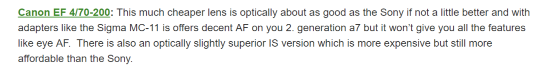

Ist ja auch OK, die müssen ja nicht zwingend eins für APS-C rausbringen aber der Preis für das FE 70-200 F4 ist einfach unverschämt. 600-700€ wären dafür angemessen, aber nicht 1260€.
Zumal gerade für die Landschaftsfotografie ein gutes Tele nicht verkehrt ist. Ich habe mir regelrecht abgewöhnt Telefotos zu machen weil das SEL55210 einfach  am langen Ende nicht sonderlich gut zu gebrauchen ist.
