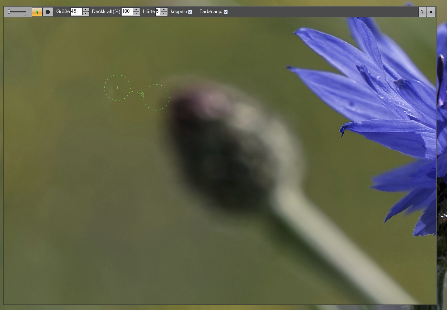

mit dem Kopierstempel komme ich bis zum heutigen Tag nicht zurecht, was ich trotz mehrerer versuche sehr bedaure. Ich habe schon den Franz kontaktiert.
So könnte ich manches Bild noch bearbeiten.
vor 3 Stunden schrieb phoenix66:
Ganz einfach:
Mit einem Druck auf das Mausrad öffnest Du das Lupenfenster, und mit dem Stempelsymbol den Kopierstempel. Der Haken bei "Farbe anpassen" stellt sicher, dass nicht hart kopiert, sondern retuschiert wird. Mit der Strg-Taste kannst Du den Quellbereich festhalten bzw. Abstand und Lage zwischen Quelle und Ziel verändern. Beim Festhalten der Shift-Taste lässt sich ein ganzer Bereich kopieren bzw. reparieren, mit Strg und Shift sogar den Bereich mit einer einheitlichen Farbe füllen. Alle Zwischenschritte lassen sich mit dem Schieber links oben zurückrufen.
Bei mir schwebt immer der linke Zeigefinger über der Strg-Taste, um ständig einen anderen Quellbereich wählen zu können und um so sich wiederholende Muster zu verhindern.
Ein besonderes Feature sind die verschiedenen Stempelformen, die sich sogar drehen lassen. Es ist meistens vorteilhaft, die Deckkraft nur auf 80 ... 90 % zu stellen. Das ergibt ein weicheres Bild. Anstelle des Stempelns lässt das Lupenfenster beim Klick auf das Federsymbol auch lokale Bearbeitungen zu, und das sogar mit selbst zusammengestellten, beliebigen Filtern.
Einen derartigen Funktionsumfang kenne ich von keinem anderen Programm.

vielen Dank für deine Erklärung. Etwas ähnliches schrieb mir auch der Franz. Es sind einfach zu viele Einstellungen bis zum Ergebnis, weil die Funktion nicht oft verwendet wird. Vielleicht freunde ich mich nochmal damit an? Mit den anderen Funktionen habe ich keine Probleme( "Bilder mischen").
Die Beschreibung ist vorhanden. Vielleicht sollte ich noch dazu schreiben, dass ich ausschließlich mit dem BS Linuxmint-20.3 cinnamon 64bit arbeite und der JPG-Illuminator nur für das JPG-Format unter Windows erstellt wurde?
