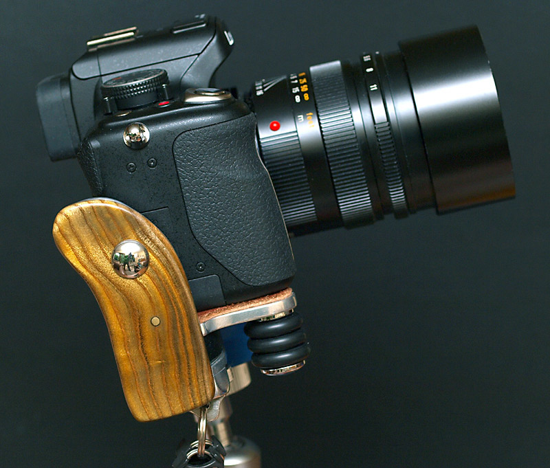

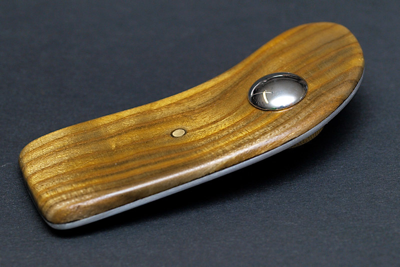

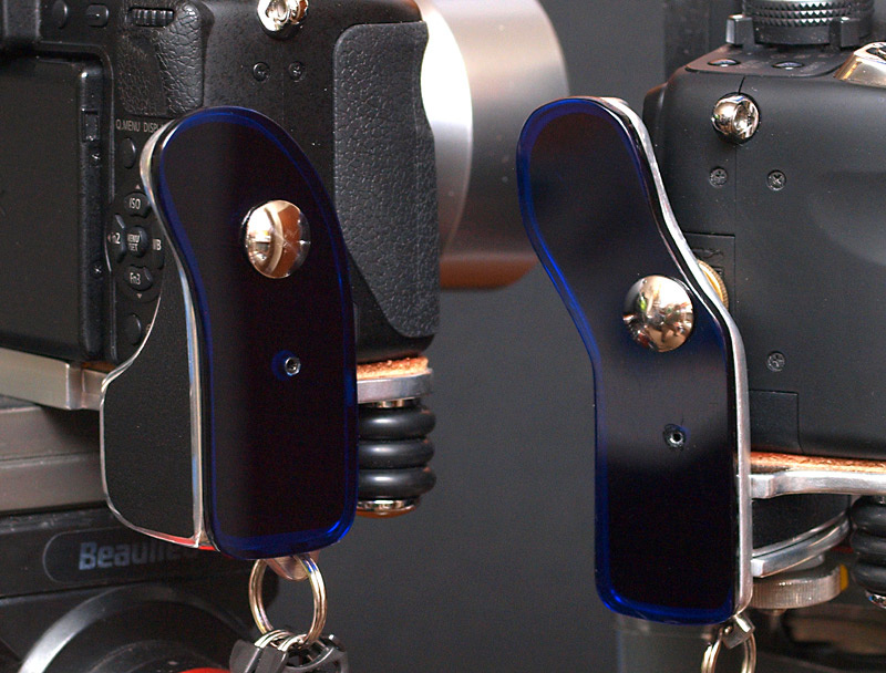

Neue Teile im "Griffbaukasten"!
Weil mir die bisherigen Abstützungen für Daumen und Handballen (in der obigen Übersicht 1 a-c) wegen der Verschraubungen noch zu unflexibel und für sehr schmale Kameras (wie etwa die GF1 oder die E-P1) auch etwas zu tief erschienen, habe ich die Auflage neu geplant, so dass nun die Einzelteile zusammen mit der Kameraplatte durch nur eine Schraube und Justierstifte fixiert werden. So kann der Griff leichter an unterschiedliche und auch sehr schmale Kameras angepasst werden.
Die Fläche für die Daumenkuppe fehlt und die Höhe ist (wie schon bei der Auflage 1b) etwas niedriger, um oben rechts hinten an der Kamera liegende Bedienelemente (etwa die Videotaste der Panasonic GH1) nicht zu verdecken. Der Daumen liegt in diesem Fall an der vorgesehenen Stelle des Kameragehäuses auf, wird aber seitlich gut abgestützt und drückt auch nicht ungefragt auf die Kreuztasten. Auch hier ist für die Befestigung auf dem Stativ die nur im Bedarf anzusetzende Platte vorgesehen.
Hier das fertige Teil an der Panasonic Lumix GH1.
Ich denke, dass dieses Teil auch ein gutes Beispiel dafür ist, wie aus einfachen und mit der Laubsäge zu bearbeitenden Aluprofilen (L und T) auch kompliziertere Formen zusammen gesetzt werden können.
Gruß Olybold

whow!
Ich bin neu hier im Forum und gleich werde ich derart beeindruckt!
Das sind handwerkliche Meisterstücke, gratuliere von ganzem Herzen. Wie bekommst Du das Alu derart glänzend hin? Wenn ich mit dem Bandschleifer mit 400er Körnung arbeite bleibt das Alu immer stumpf.
Ich freue mich auf weitere Arbeiten aus Deiner Werkstatt.
alles Gute
Thomas
.... Wie bekommst Du das Alu derart glänzend hin?
Danke für das Lob :)
Ich nehme am Ende 1000er Sandpapier, dann eine Polierbürste mit Borsten aus Messingdraht und schließlich Polierpaste.

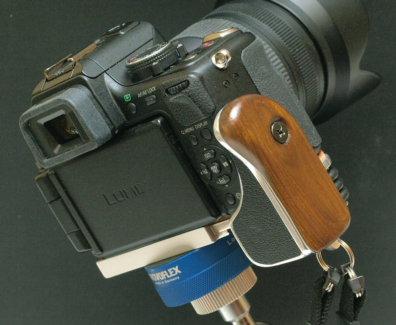

Bericht zur Befestigung der Kamera plus Handgriff auf dem Stativ
Die Befestigung der G1/GH1/E-420/Videokameras auf dem Stativ/Einbeinstativ mit den Handgriffen aus dem "Griffbaukasten" hat mir einiges Kopfzerbrechen gemacht. Das Gewinde in der normalen Kameraschraube ist schon wegen der geringen Auflagefläche ungeeignet. Die kleinen Gewindeblöcke der ersten Griffe (zu sehen z.B. bei oben #1) erschwerten die mittige Befestigung der Kamera, erhöhten dauerhaft das Gewicht und hätten für jede Kameraplatte neu gemacht werden müssen.
Der nächste Schritt waren nur bei Bedarf anzusetzende Zusatzplatten mit Stativgewinden (oben #10 im Bild Ziffer 4) bzw. zusätzlich mit Abschrägungen, die z.B. in das Schnellwechselsystem Q-Mount von Novoflex passen:
Diese Lösung ist letztlich aber etwas unpraktisch, weil die Platte entweder sperrig immer an der Kamera ist oder für jede Stativbenutzung montiert werden muss.
Die ultimative Lösung ist meines Erachtens aber die Einbindung in das geniale MiniConnect-System von Novoflex.
Die Kupplungstücke zu diesen Schnellkupplungen sind sehr klein und können immer an der Kamera bleiben. Mein Problem war nun, ein Kupplungsstück zu finden, das lang genug ist, um den Handgriff an der Kamera festzuschrauben.
Es gibt bei Novoflex verschieden lange 1/4"-Kupplungsstücke. Z.B.:
Für meine Zwecke kam von der Länge her und wegen der Dicke der Kameraplatte nur das von mir im Bild mit C bezeichnete Kupplungsstück in Frage. Allerdings ist es auf der Homepage und in der Preisliste von Novoflex nicht ohne weiteres zu finden, denn wegen der besonderen Länge kann es nicht ohne eine unter die Kamera geschraubte ausreichend dicke Platte bzw. Schiene verwendet werden. Die normalen Kupplungsstücke A und B sind bei den umfangreichen MiniConnect-Kupplungsstücken gelistet. Das Kupplungsstück C ist die Befestigungsschraube aus der MiniConnect Winkelschiene MC-Vertikal und als Ersatzteil zu bekommen. Im Lieferschein von Novoflex ist die Bezeichnung:
Kupplungsstück lang 1/4" von MC-Vertikal III-A-4
Bei Bedarf ist ggfs. ein Telefonat mit Novoflex (Herr Mainka) zur Vermeidung von Verwechslungen mit dem ebenfalls als "lang" bezeichneten Teil B vielleicht hilfreich. Man ist dort sehr freundlich und sehr hilfsbereit.
Und so sieht es an der Kamera aus:
(GH1 mit Pancake 1,7/20 und Handgriff mit - neu - etwas höherer Daumenabstützung)
(GH1 mit Leica Summilux-R 1,4/50 und Adaptern Leica-R/FT - FT/µFT)
Gruß Olybold
bearbeitet von Olybold
... ist griffmäßig echt eine große verbesserung festzustellen? ...
Ja, mit Griff ist in doppelter Hinsicht deutlich besser ... zum einen liegt die Kamera sicherer in der Hand, zum anderen kann man die Knöpckes besser drücken ... (... zur Not auch, wenn man mal nur eine Hand frei hat für beides: das Halten der Kamera und das Knöpfchendrücken.)
