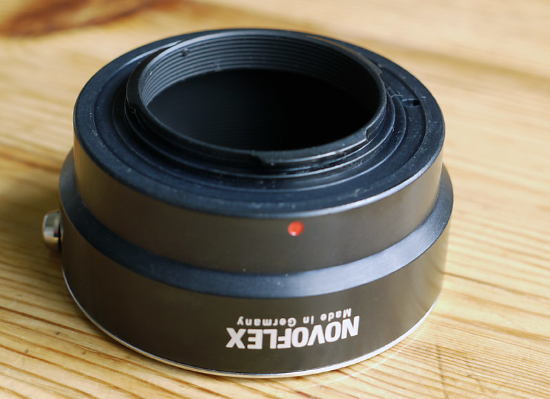

Gestern kam mein Adapter mFT-Pentax an (nehme an, MinAF / Nik sind vergleichbar aufgebaut); wie von Novoflex gewohnt hervorragend verarbeitet; beide Bajonette sehr präzise.
Der Adapter hat einen blauen Drehring für die Blendenverstellung:
Drehrichtung nach links (= von Objektiv gesehen im Uhrzeigersinn): Blende offen
Drehrichtung nach rechts: Blende schließt auf voreingestellten Wert;
Blendeneinstellung bei DA-Objektiven ohne Blendenring:
"nach Gefühl" bzw. visueller Kontrolle des Durchmessers der Blendenöffnung durch die Frontlinse.
IMG%5DIMG%5Dcharlyr-albums-technisches-fuers-forum-picture1766-novoflex-adapter-mft-pen.jpg
IMG%5DIMG%5DIMG%5D
Die Unendlicheinstellung funktioniert anscheinend auch: 50, 90 & 200mm bildeten ca. 1 km entfernten Strommasten
bei Einstellung auf Unendlich scharf ab (aus Zeitgründen allerdings nur kurz ausprobiert, nicht wirklich getestet)
Fazit meiner bisherigen Adapter-Erfahrungen:
Macht Spaß, die alten M- und PK-Objektive mit der G1 zu digitalisieren,
neu würde ich mir allerdings höchstens ein sehr lichtstarkes 40/50er oder eventuell ein Makro kaufen, .
Warum: vor allem längere Brennweiten sind aus der Hand mit der Lupe nur sehr schwer zum Scharfstellen ruhig zu halten.
Außerdem ist AF so herrlich bequem ;)
