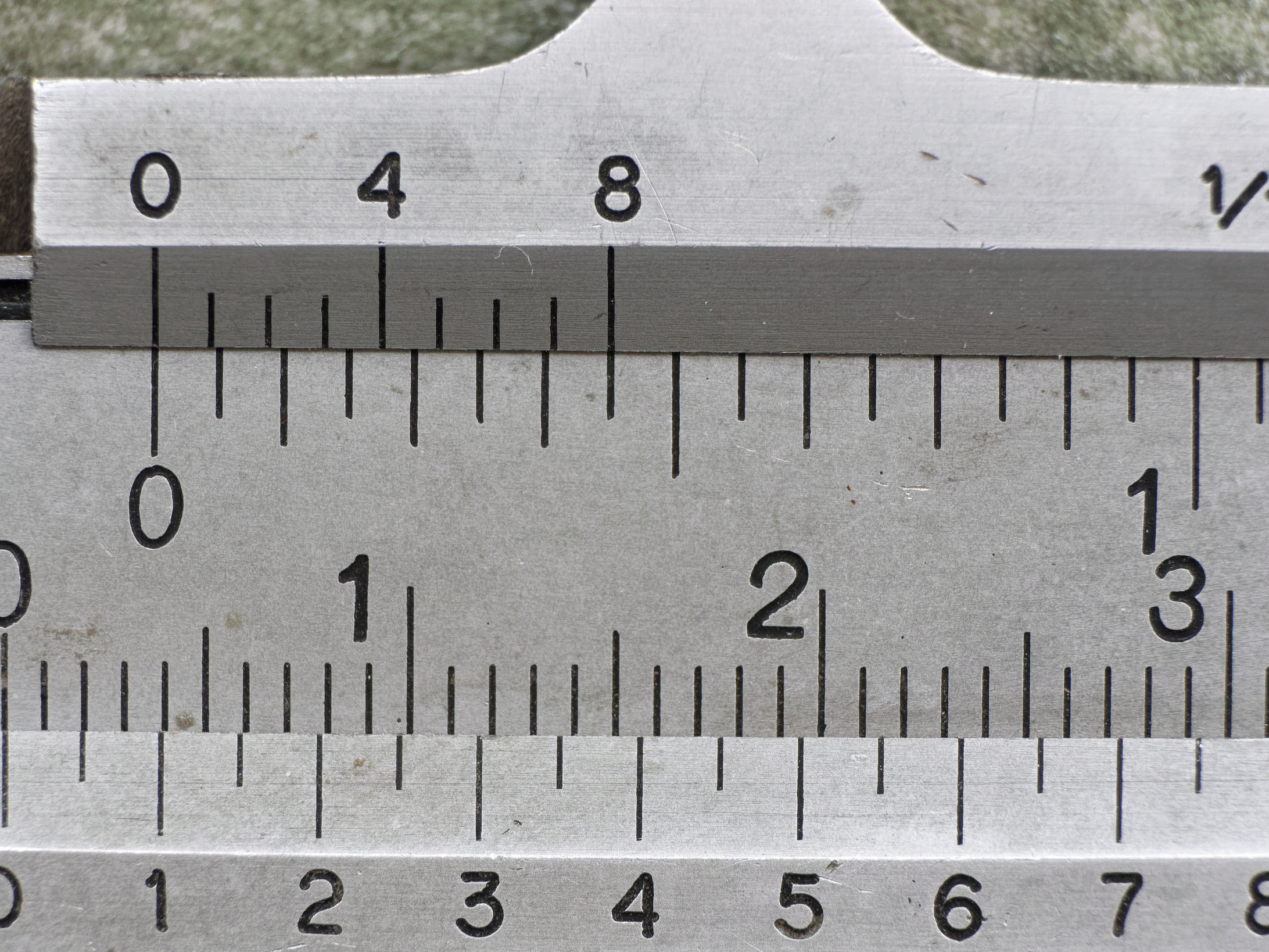

Abbildungsmaßstäbe mit dem DG Leica 50-200 mm, 2,8 - 4:
Brennweite  Zusatzteil                              Bildbreite   ABM
200 mm       ohne                                     68 mm       1:3.9    (0,254)
200 mm + TC14                                        48 mm       1:2,77 (0,36)
200 mm + TC14 + 16 mm Zwischenring  31 mm       1:1,8   (0,56)
150 mm + TC14 + DCR-150                     18 mm       1:1      (1)
Wegen Verlust an Bildqualität, mit dem Raynox DCR nicht über 150 mm Brennweite einstellen:
150 mm + DCR-150                                  25 mm      1:1,45  (0,7)
bearbeitet von Softride
Brennweite bei TC14 + DCR-150 korrigiert!
Leica DG Vario-Elmarit 1:2,8-1:4 / 50-200 mm bei f = 200 mm an der Nahgrenze von 51 cm bis Frontlinse, ohne TC:
dto. mit TC14, gleicher Motivabstand (f = 280 mm):
dto. mit Raynox DCR-150, ohne TC14, 14 cm Motivabstand ab Achromat:
dto. mit Raynox DCR-150 + TC14, 14 cm Motivabstand ab Achromat:
Anmerkung: die mittlere Skala ist in allen Abbildungen die Zentimeter-Skala!
Motivabstände nachgetragen
