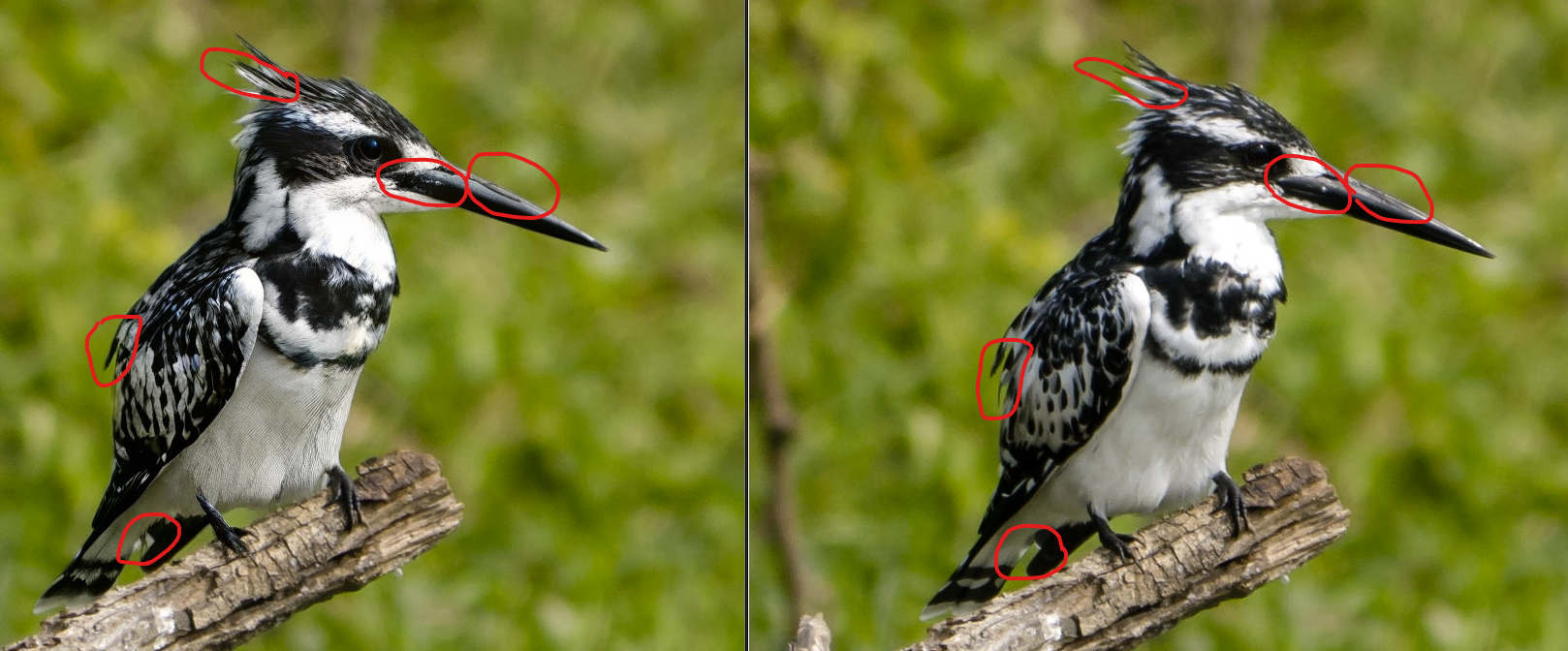

cyco Geschrieben 9. November 2024 Share #126 Geschrieben 9. November 2024 (bearbeitet) Werbung (verschwindet nach Registrierung) Also die neue Beta-Funktion SuperFocus ist schon ziemlich beeindruckend. Das ist ein altes Bild mit einer GX7 und einem soften 100-300 I vom Boot aus fotografiert (rechts). Links mit SuperFocus nachgeschärft. Das ist jetzt etwas zu scharf, aber die Rekonstruktion der Federn etc. ist schon beeindruckend. Beeindruckend ist auch wie lange das dauert, trotz dicker Grafikkarte (AMD RX 6900 XT) im Rechner ~ 5-6 Minuten. Einmal Bild klicken für eine größere Ansicht. Hallo, lieber Besucher! Als Forumsmitglied (kostet nix) würdest du hier ein Bild sehen… Einfach hier registrieren – Wir freuen uns immer über neue Mitglieder! bearbeitet 9. November 2024 von cyco DSLRUser und pizzastein haben darauf reagiert 2 Link zum Beitrag Auf anderen Seiten teilen More sharing options...

pizzastein Geschrieben 9. November 2024 Share #127 Geschrieben 9. November 2024 vor 3 Stunden schrieb cyco: Das ist jetzt etwas zu scharf, aber die Rekonstruktion der Federn etc. ist schon beeindruckend. Sind da nicht offensichtlich erfundene Strukturen drin? Genau das ist der Grund, weshalb ich mich gegen die neuen Versionen (auch die neue Version von Gigapixel) entschieden habe. wasabi65 hat darauf reagiert 1 Link zum Beitrag Auf anderen Seiten teilen More sharing options...
wasabi65 Geschrieben 9. November 2024 Share #128 Geschrieben 9. November 2024 vor 49 Minuten schrieb pizzastein: erfundene Strukturen Einerseits die am Bauch/Brust Bereich. Andererseits wurde eine Feder an der rechten Schwinge/Schulter schlicht entfernt… Link zum Beitrag Auf anderen Seiten teilen More sharing options...
cyco Geschrieben 9. November 2024 Share #129 Geschrieben 9. November 2024 Ja, da sieht z.T. schon ein bisschen erfunden aus. Aber ich habe nicht weiter mit den Einstellungen rumgespielt. Müsste man vielleicht mal machen. Die "normalen" Schärfungsmodi sahen dagegen aber noch schlechter aus. Link zum Beitrag Auf anderen Seiten teilen More sharing options...
sardinien Geschrieben 10. November 2024 Share #130 Geschrieben 10. November 2024 (bearbeitet) Die besten Ergebnisse wird man erzielen, wenn über Masken, z.B. PS, die Ergebnisse verfeinert. bearbeitet 10. November 2024 von sardinien Link zum Beitrag Auf anderen Seiten teilen More sharing options...
DSLRUser Geschrieben 10. November 2024 Share #131 Geschrieben 10. November 2024 vor 13 Stunden schrieb cyco: Ja, da sieht z.T. schon ein bisschen erfunden aus. Ich glaube wir verwechseln hier etwas. Zumindest so mein Eindruck. Aus einem unscharfen Fot wird halt nie ein Wettbewerb Gewinner werden. Es geht aber darum in kleinen Formaten bestimmte Fotos die vielleicht für einen selbst hohen Erinnerungswert haben, einfach Ansehnlicher zu machen. Dafür finde ich diese Techniken heute einfach hervorragend. Und wenn man eben kein Vergleich direkt vor der Nase hat sieht auch schon vieles anders aus. Link zum Beitrag Auf anderen Seiten teilen More sharing options...
wasabi65 Geschrieben 10. November 2024 Share #132 Geschrieben 10. November 2024 Werbung (verschwindet nach Registrierung) Ich denke, was wir meinen ist, dass hier weit mehr als nur Kontrastkanten Anhebung mit AI Masken passieren. Sondern die AI neue Bereiche erfindet. Hallo, lieber Besucher! Als Forumsmitglied (kostet nix) würdest du hier ein Bild sehen… Einfach hier registrieren – Wir freuen uns immer über neue Mitglieder! Link zum Beitrag Auf anderen Seiten teilen More sharing options...
DSLRUser Geschrieben 10. November 2024 Share #133 Geschrieben 10. November 2024 vor 11 Minuten schrieb wasabi65: Sondern die AI neue Bereiche erfindet. Natürlich und das ist auch richtig so, sonst wäre es keine "Intelligenz". Was hättest Du jetzt davon bemerkt wenn das org. Foto nicht zum vergleich da wäre? Da hätten wir etwas den Bauchbereich bemängelt, wusste ich nicht was an dem Vogel unnatürlich wäre. Ob jetzt eine Feder mehr oder weniger - kann doch niemand beurteilen. Den Ris am Schnabel am Ende auch nicht. ronsei, tgutgu und wasabi65 haben darauf reagiert 3 Link zum Beitrag Auf anderen Seiten teilen More sharing options...
tgutgu Geschrieben 10. November 2024 Share #134 Geschrieben 10. November 2024 KI „erfindet“ in solchen Fällen immer etwas, da sie die Realität nicht kennt. Sie berechnet auf Basis von unzähligen Daten, wie ein Objekt oder ein Teil davon, mit hoher Wahrscheinlichkeit aussehen würde, so dass das Ergebnis plausibel wirkt und dem Original höchstwahrscheinlich sehr nahe kommt. Noch deutlicher wird das bei der KI-basierten Entfernen Funktion von Lightroom Classic. Niemand weiß, was hinter dem Objekt, das entfernt werden soll, wirklich los war. Nach dem Entfernen werden in 95% der Fälle neue Inhalte generiert, welche der Realität ziemlich nahekommen und so sind, dass dem Betrachter nichts auffallen würde. Das entscheidende ist, dass Aufnahmekontexte nicht wesentlich verändert werden. Dass KI einerseits das Foto im plausiblen Rahmen enorm verbessert und gleichzeitig durch generierte Details verändert, muss bei KI in Kauf genommen werden. Wenn ich das nicht akzeptiere, ist der Einsatz von KI-basierten Werkzeugen nicht möglich. Zapper und DSLRUser haben darauf reagiert 2 Link zum Beitrag Auf anderen Seiten teilen More sharing options...
frank.ho Geschrieben 10. November 2024 Share #135 Geschrieben 10. November 2024 Ich denke auch das Zauberwort ist PLAUSIBEL. Solange das Ki-Ergebnis für sich plausibel als Wirklichkeit durchgeht, dann ist die Funktion zumindest von mir als Hilfsmittel abgenickt. Leute die dokumentarisch arbeiten, müssen die Finger davon lassen. tgutgu, ollieh, DSLRUser und 1 weiterer haben darauf reagiert 4 Link zum Beitrag Auf anderen Seiten teilen More sharing options...
wasabi65 Geschrieben 10. November 2024 Share #136 Geschrieben 10. November 2024 Mein Punkt war ein anderer, nämlich dass bisher die KI Schärfungstools die KI nur zum maskieren bzw erkennen der Motive benuzten um so lokal angepasst zu schärfen. Hier wird jetzt mehr gemacht. Ich habe ja keine Probleme damit, da ich ziemlich oft mit den KI tools arbeite. Link zum Beitrag Auf anderen Seiten teilen More sharing options...
cyco Geschrieben 10. November 2024 Share #137 Geschrieben 10. November 2024 (bearbeitet) vor 59 Minuten schrieb wasabi65: Mein Punkt war ein anderer, nämlich dass bisher die KI Schärfungstools die KI nur zum maskieren bzw erkennen der Motive benuzten um so lokal angepasst zu schärfen. Ja, das scheint eine Verbindung aus generativer KI und Schärfung zu sein, allerdings sind auch die Bereiche, die die KI ähnlich zum Original lässt, deutlich besser als die "normale" Schärfung es in Topaz macht. Mal ausprobieren, wenn man Geduld hat. bearbeitet 10. November 2024 von cyco wasabi65 hat darauf reagiert 1 Link zum Beitrag Auf anderen Seiten teilen More sharing options...

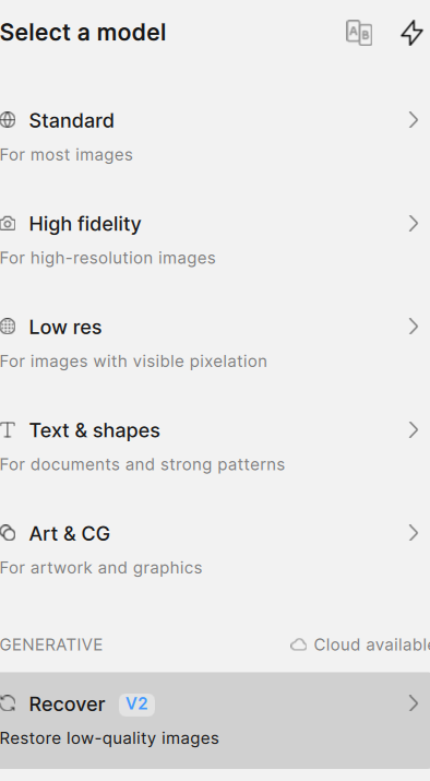

Patryk Geschrieben 16. Dezember 2024 Share #144 Geschrieben 16. Dezember 2024 Topaz lockt nun wieder mit Holiday sales Angeboten. Ich hatte irgendwie in Erinnerung, dass Photo AI auch Gigapixel umfasst, jedoch gibt es Gigapixel 8 noch als zusätzliche App... Kann mir das jemand erklären? Hatte bisher nur die alten Denoise und Sharpen Benutzt. Link zum Beitrag Auf anderen Seiten teilen More sharing options...
DSLRUser Geschrieben 16. Dezember 2024 Share #145 Geschrieben 16. Dezember 2024 vor 28 Minuten schrieb Patryk: dass Photo AI auch Gigapixel umfasst, jedoch gibt es Gigapixel 8 noch als zusätzliche App... Kann mir das jemand erklären? An sich ist das relativ einfach. Photo AI ist eine all in one Anwendung. Die kann Schärfen, Entrauschen und Vergrößern. Gigapixel kann nur Vergrößern. Gigapixeel hat einige Algorithmen die Photo AI noch nicht kennt. Weiter ist Gigapixel umgestellt, dass bei schwachen Rechnern und/ oder bestimmten Algorithmen die Bilder in der Topaz Cloud skaliert werden. Bei Photo AI kommt es "Zeitnah". Johnboy hat darauf reagiert 1 Link zum Beitrag Auf anderen Seiten teilen More sharing options...
joachimeh Geschrieben 24. März 2025 Autor Share #146 Geschrieben 24. März 2025 Am 16.12.2024 um 09:35 schrieb DSLRUser: An sich ist das relativ einfach. Photo AI ist eine all in one Anwendung. Die kann Schärfen, Entrauschen und Vergrößern. Gigapixel kann nur Vergrößern. Gigapixeel hat einige Algorithmen die Photo AI noch nicht kennt. Weiter ist Gigapixel umgestellt, dass bei schwachen Rechnern und/ oder bestimmten Algorithmen die Bilder in der Topaz Cloud skaliert werden. Bei Photo AI kommt es "Zeitnah". Gigapixel kann mehr als nur vergrößern: Hallo, lieber Besucher! Als Forumsmitglied (kostet nix) würdest du hier ein Bild sehen… Einfach hier registrieren – Wir freuen uns immer über neue Mitglieder! Link zum Beitrag Auf anderen Seiten teilen More sharing options...
kdww Geschrieben 24. März 2025 Share #147 Geschrieben 24. März 2025 vor 7 Stunden schrieb joachimeh: Gigapixel kann mehr als nur vergrößern: Da stecken halt verschiedene Einstellungen dahinter, aber vergrößern tun alle, DSLRUser hat darauf reagiert 1 Link zum Beitrag Auf anderen Seiten teilen More sharing options...
