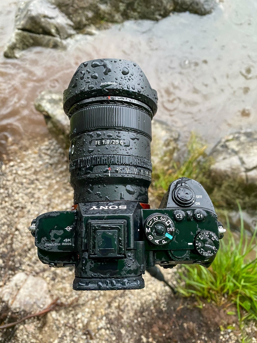

Ich habe öfter gelesen, dass Wasser über den Batteriefachdeckel eingedrungen ist und achte deshalb pingeligst darauf, dass diese Stelle immer vor Feuchtigkeit geschützt ist.
Was den Rest angeht: eine unfreiwillige Wasserschlacht und eine unfreiwillige Schneeballschlacht hat sie ohne Ausfall überstanden.
Ohne Schirm, aber nur kurzzeitig von unter der Jacke hervorgeholt. Anschließend trockengewischt:
So mache ich das nicht oft, aber gelegentlich - bisher ohne negative Auswirkungen.
