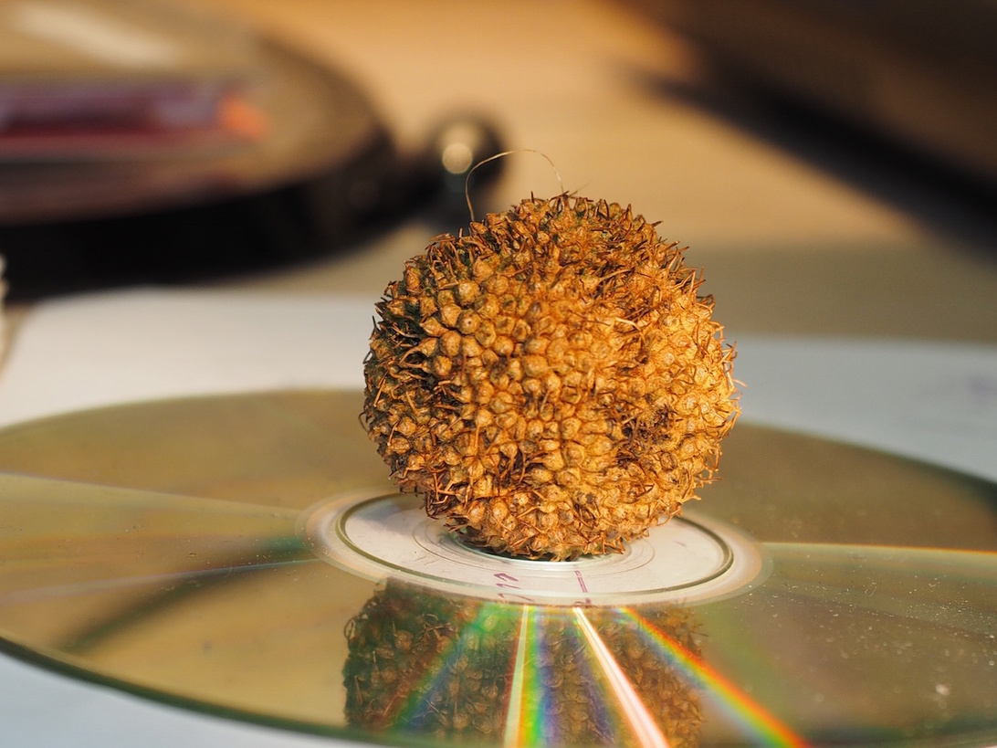

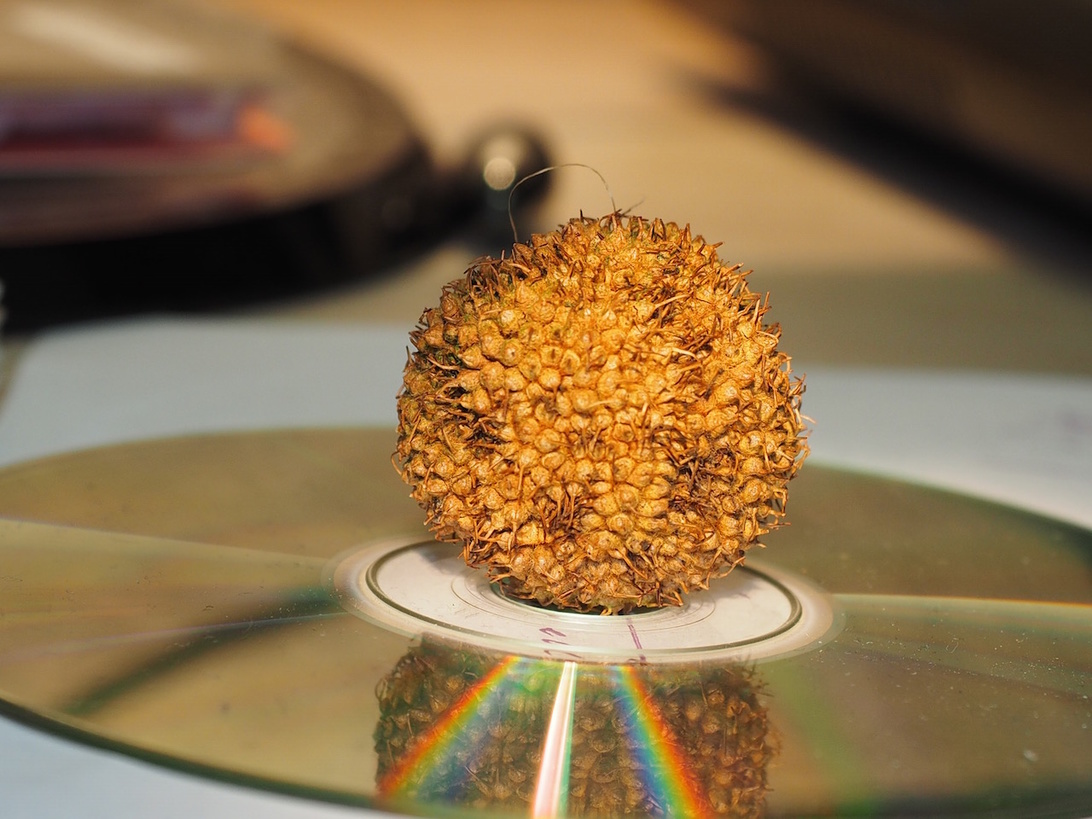

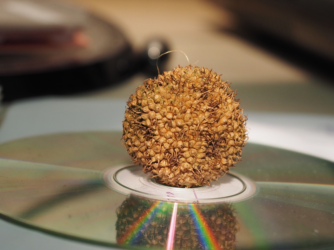

kirschm Geschrieben 23. Dezember 2014 Share #963 Geschrieben 23. Dezember 2014 Noch ein Hinweis zur Sichtbarkeit von Shutter-Shock. Ich unterscheide für mich 3 Ausprägungen: 1) der Plumpe Shutter-Shock: der fällt sofort auf... hat oft typische Doppelkonturen... die Augen winseln innerlich vor Schmerz. 2) der Normale Shutter-Shock: Manchen mit geringen Ansprüchen fällt dieser erst auf, wenn man ihn darauf hinweist... auch hier jammern zumindest meine Augen innerlich vor Schmerz... sieht aus, wie leicht out of fokus... u.U. mit Nachschärfung einigermassen zu retten. 3) der Hundsgemeine Shutter-Shock: das ist der, wo man sich einzureden versucht, dass das Foto doch eigentlich scharf ist... ist es nicht, wenn man daneben ein perfektes Bild hält... ist aber recht gut mit moderater Nachschärfung zu kaschieren. Nemo0815, Höhlenstein und specialbiker haben darauf reagiert 3 Link zum Beitrag Auf anderen Seiten teilen More sharing options...
Nemo0815 Geschrieben 23. Dezember 2014 Share #964 Geschrieben 23. Dezember 2014 (bearbeitet) Noch ein Hinweis zur Sichtbarkeit von Shutter-Shock. Ich unterscheide für mich 3 Ausprägungen: 1) der Plumpe Shutter-Shock: der fällt sofort auf... hat oft typische Doppelkonturen... die Augen winseln innerlich vor Schmerz. 2) der Normale Shutter-Shock: Manchen mit geringen Ansprüchen fällt dieser erst auf, wenn man ihn darauf hinweist... auch hier jammern zumindest meine Augen innerlich vor Schmerz... sieht aus, wie leicht out of fokus... u.U. mit Nachschärfung einigermassen zu retten. 3) der Hundsgemeine Shutter-Shock: das ist der, wo man sich einzureden versucht, dass das Foto doch eigentlich scharf ist... ist es nicht, wenn man daneben ein perfektes Bild hält... ist aber recht gut mit moderater Nachschärfung zu kaschieren. Ich hätte hier mal einen (100% Crop), bzw. zwei Hallo, lieber Besucher! Als Forumsmitglied (kostet nix) würdest du hier ein Bild sehen… Einfach hier registrieren – Wir freuen uns immer über neue Mitglieder! Hallo, lieber Besucher! Als Forumsmitglied (kostet nix) würdest du hier ein Bild sehen… Einfach hier registrieren – Wir freuen uns immer über neue Mitglieder! bearbeitet 23. Dezember 2014 von Nemo0815 Höhlenstein und kirschm haben darauf reagiert 2 Link zum Beitrag Auf anderen Seiten teilen More sharing options...

Big Bogo Geschrieben 23. Dezember 2014 Share #969 Geschrieben 23. Dezember 2014 Hallo kirschm, so richtig schlau werde ich aus deinem Post jetzt nicht. Noch ein Hinweis zur Sichtbarkeit von Shutter-Shock. Ich unterscheide für mich 3 Ausprägungen: 1) der Plumpe Shutter-Shock: der fällt sofort auf... hat oft typische Doppelkonturen... die Augen winseln innerlich vor Schmerz. 2) der Normale Shutter-Shock: Manchen mit geringen Ansprüchen fällt dieser erst auf, wenn man ihn darauf hinweist... auch hier jammern zumindest meine Augen innerlich vor Schmerz... sieht aus, wie leicht out of fokus... u.U. mit Nachschärfung einigermassen zu retten. 3) der Hundsgemeine Shutter-Shock: das ist der, wo man sich einzureden versucht, dass das Foto doch eigentlich scharf ist... ist es nicht, wenn man daneben ein perfektes Bild hält... ist aber recht gut mit moderater Nachschärfung zu kaschieren. Also Klartext ,siehst du in meinem Crop nun Shuttershock? Würde mich interessieren. Habe mich auch noch nicht großartig mit einstellen von Crop´s in diesem Forum beschäftigt. Ist ein Ausschnitt aus der 1:1 Ansicht ohne jegliches Nachschärfen.Bei mir auf dem Monitor ist er aber etwas schärfer. Spielt die Forensofware da irgendwie rein? Gruß Roberto Link zum Beitrag Auf anderen Seiten teilen More sharing options...

kirschm Geschrieben 23. Dezember 2014 Share #974 Geschrieben 23. Dezember 2014 (bearbeitet) Hallo kirschm, so richtig schlau werde ich aus deinem Post jetzt nicht. Also Klartext ,siehst du in meinem Crop nun Shuttershock? Hallo Roberto, auch wenn Du jetzt wieder nicht schlau aus meinem Post wirst... Das Foto, was Du zeigst, geht maximal in Richtung 'hundsgemeiner Shutter-Shock'... es kann aber auch scharf sein... Ich kenne nicht: o das Objektiv und wie es sich unter Idealbedingungen (100% Blitzbelichtung) schlägt o ob der Fokus sitzt... kann ja davor oder dahinter gewesen sein o Verwacklungsmöglichkeit o etc. etc Man kann nicht jemandem ein einziges Bild in die Hand drücken und fragen, ob das Shutter-Shock ist.... Shutter-Shock kann wie Verwackeln oder out of fokus aussehen... wäre genauso, als würde ich Dir Bild zeigen und fragen, wie warm es an dem Tag war... Unter dem Strich ist an Deinem Bild zunächst mal nix, was für Shutter-Shock spricht. bearbeitet 23. Dezember 2014 von kirschm Link zum Beitrag Auf anderen Seiten teilen More sharing options...
Höhlenstein Geschrieben 23. Dezember 2014 Share #975 Geschrieben 23. Dezember 2014 Hallo kirschm, Also Klartext ,siehst du in meinem Crop nun Shuttershock? Gruß Roberto Bin zwar nicht kirschm, behaupte aber mal, dass das Bild keine Argumente für Shuttershock liefert - zumal es auf Deinem Moni ja noch schärfer ist... LG Holger Big Bogo hat darauf reagiert 1 Link zum Beitrag Auf anderen Seiten teilen More sharing options...
