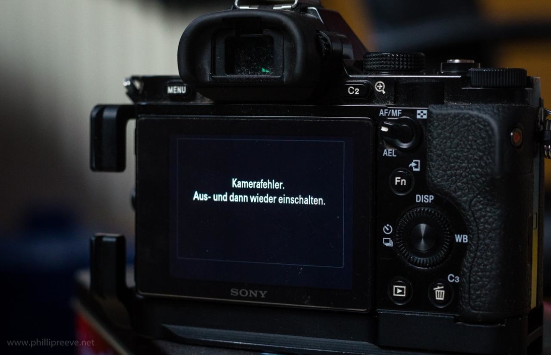

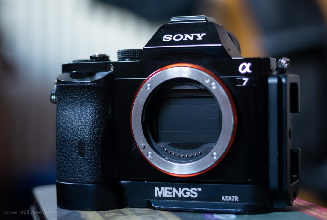

Meine a7 ist kaputt  :( und ich habe den starken Verdacht, dass der Verschluss hinüber ist.
Ich war normal am Knipsen als plötzlich nach 10-15 Fotos der Verschluss unten blieb und ich die Meldung "Kamerafehler. Aus- und dann wieder einschalten." kam. Aus und wieder anschalten bringt aber nichts, die Kamera geht dabei nichtmal aus. Durch entfernen des Akkus konnte ich die Kamera noch kurz wieder zum Leben erwecken und der Verschluss ging nochmal hoch, aber nur um beim nächsten Foto endgültig unten zu bleiben.
Meine Frage wäre jetzt, ob das Problem schonmal jemand hatte und welche Erfahrungen gemacht wurden.

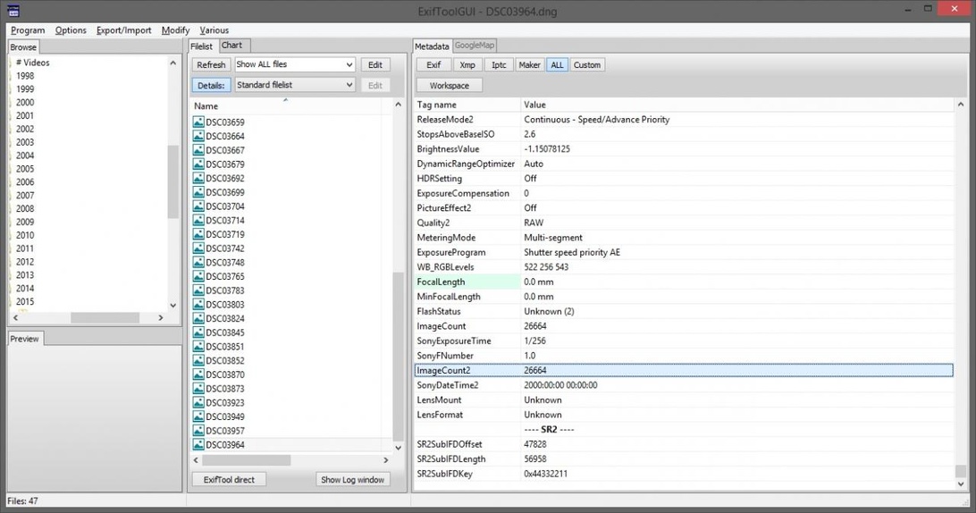

Hast du mit Exiftool mal geprüft, wieviel Auslösungen deine Kamera tatsächlich hatte?

Ich kann an der Kamera garnichts mehr einstellen, es kommt nur die Fehlermeldung, von daher habe ich die Option nicht.
Die Anzahl der Auslösungen liegt wie eingangs geschrieben bei 33.000, ausgelesen habe ich das mit diesem Tool: http://tools.science.si/index.php
Noch zwei Bilder zur Illustrierung:

sowas ähnliches hatte meine NEX 7 letztes Jahr ... ich habe dann lange überlegt, ob ich sie reparieren soll, nach 6 Wochen bin ich dann ins Fotogeschäft, die Verkäuferin hat sie eingeschalten und sie ging wieder ... (ich hatte sie in der Zeit bestimmt 10-20 Mal in der Hand und habe sie ein- und ausgeschalten .. ohne Reaktion. Ich vermute der Transport hat da was gelösst .. oder die hübsche Dame hat magische Hände)
Ich würde das Objektiv abnehmen, und sie ein bisschen schütteln (nicht übertreiben) und einfach ein paar Tage ins Land gehen lassen.
Von den Auslösezahlen her ist für Amateurgear 50k eigentlich die erwartbare Anzahl ... mehr nur, wenn es zugesichert wird in der Kamerabeschreibung, was Sony meiner Ansicht nach nicht macht.
Das Ganze sieht auch weniger nach einem Verschlussproblem aus, denn nach einem Elektronikhänger (deshalb auch das Objektiv abnehmen, damit eine Interaktion damit ausgeschlossen ist ... wer weiss was der Adapter alles an Kontakten berührt)

Eine frage zum Tool.. bei mir steht folgendes:
Shutter actuations made up to file _DSC7015.JPG: 7783
| | | | Sony_Tag9050_0x0032 = 103
| | | | Sony_Tag9050_0x0033 = 30
| | | | Sony_Tag9050_0x0034 = 0
(65536 * 0) + (256 * 30) + 103 = 7783
7783 ist also die Zahl der Auslösungen?
