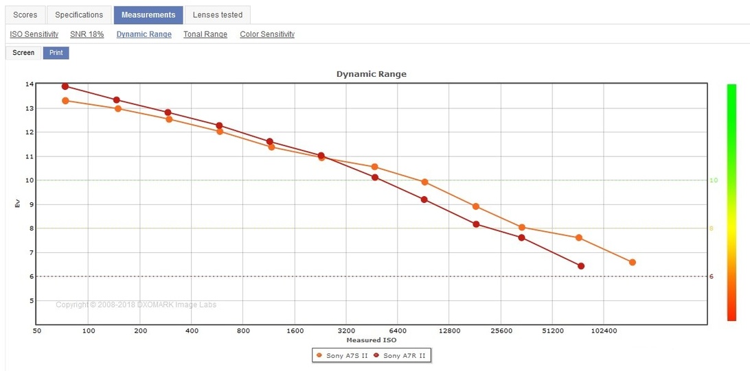

leicanik Geschrieben 18. Januar 2019 Share #16 Geschrieben 18. Januar 2019 Es würde schon etwas bringen, wenn dabei in der Kamera Pixel zusammengeschaltet würden zu „großen Pixeln“. Dann würde man quasi per Knopfdruck aus z.B. einer A7r eine A7s machen. Aber das ist leider nicht so. Insofern bringt es außer kleinen Datenmengen keinen Vorteil. Eine Verbesserung der Bildqualität bringt statt dessen das Vorgehen, das Nightstalker vorschlägt. Link zum Beitrag Auf anderen Seiten teilen More sharing options...
pizzastein Geschrieben 18. Januar 2019 Share #17 Geschrieben 18. Januar 2019 vor 6 Stunden schrieb manifredo: Wenn du mit sehr wenigen Megapixeln zufrieden bist, hat das den Vorteil, dass du extrem günstig Fotografieren kannst, denn du brauchst keinen aktuellen Body, es genüg eine fünf bis acht Jahre alte Kamera, die bekommt man mittlerweile nachgeschmissen, denn jeder will das aktuellste Modell mit der höchsten Auflösung. Damit wäre ich vorsichtig, da können schnell Sensoren drin sein, die nicht nur in der Auflösung veraltet sind. vor 6 Stunden schrieb manifredo: Wenn du eine aktuelle Kamera mit geringerer nativer Auflösung wählst, bekommst du eine merklich gesteigerte Dynamik, denn die Pixelfläche ist größer. Vorsicht: was Du schreibst, gilt nur für 1:1-Ansicht, also wenn der Bild der Kamera mit niedriger Auflösung deutlich kleiner dargestellt wird. Bei gleicher Ausgabegröße stimmt das nicht, da spielt die Auflösung kaum noch eine Rolle, sondern fast nur noch die Sensorgröße (und Sensortechnologie). Von dxomark, A7SII vs. A7rII, die sind in der Dynamik fast gleichauf: Hallo, lieber Besucher! Als Forumsmitglied (kostet nix) würdest du hier ein Bild sehen… Einfach hier registrieren – Wir freuen uns immer über neue Mitglieder! somo, wasabi65, leicanik und 1 weiterer haben darauf reagiert 2 2 Link zum Beitrag Auf anderen Seiten teilen More sharing options...

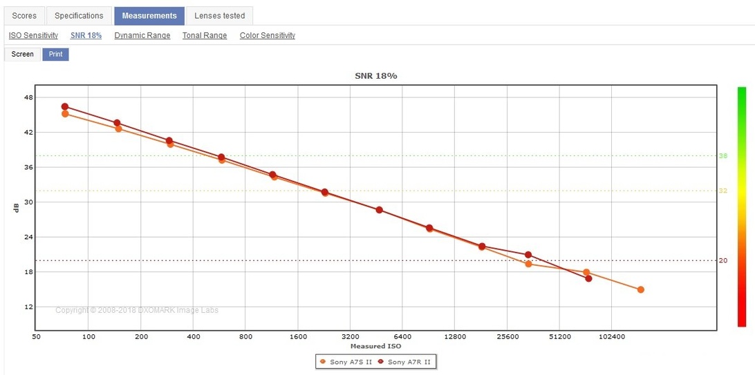

somo Geschrieben 18. Januar 2019 Share #18 Geschrieben 18. Januar 2019 (bearbeitet) vor 18 Minuten schrieb pizzastein: von dxomark, A7SII vs. A7rII, die sind in der Dynamik fast gleichauf: Ich denke er meinte das Rauschverhalten. Aber gut, dass du das richtig gestellt hast und danke für die aussagekräftige Grafik. vor einer Stunde schrieb leicanik: Es würde schon etwas bringen, wenn dabei in der Kamera Pixel zusammengeschaltet würden zu „großen Pixeln“. Dann würde man quasi per Knopfdruck aus z.B. einer A7r eine A7s machen. Aber das ist leider nicht so. Insofern bringt es außer kleinen Datenmengen keinen Vorteil. Eine Verbesserung der Bildqualität bringt statt dessen das Vorgehen, das Nightstalker vorschlägt. Wäre das nicht theoretisch umsetzbar? Wenn die Kamera 4 Pixel zu einem Pixel zusammenführen könnte, dann würde es doch auf das gleiche hinauslaufen? Dadurch würde sich das sichtbare Rauschen doch reduzieren lassen. Wäre sicher interessant bei einer APSC z.B. zwischen 12MP für Lowlight, 24MP Standard und 48MP für Landschaften switchen zu können. bearbeitet 18. Januar 2019 von somo3103 leicanik hat darauf reagiert 1 Link zum Beitrag Auf anderen Seiten teilen More sharing options...
pizzastein Geschrieben 18. Januar 2019 Share #19 Geschrieben 18. Januar 2019 vor 31 Minuten schrieb somo3103: Ich denke er meinte das Rauschverhalten. Auch gut, bzw. sogar noch besser, um zu zeigen, dass die Pixelzahl nicht entscheidet, wenn die Ausgabegröße gleich bleibt. Wider von dxomark: Hallo, lieber Besucher! Als Forumsmitglied (kostet nix) würdest du hier ein Bild sehen… Einfach hier registrieren – Wir freuen uns immer über neue Mitglieder! nightstalker, leicanik und somo haben darauf reagiert 1 2 Link zum Beitrag Auf anderen Seiten teilen More sharing options...
manifredo Geschrieben 18. Januar 2019 Share #20 Geschrieben 18. Januar 2019 Nein, dass das Rauschen annähernd gleich bleibt, ist mir schon klar. Ich meinte in der Tat die Dynamik! Link zum Beitrag Auf anderen Seiten teilen More sharing options...
nightstalker Geschrieben 18. Januar 2019 Share #21 Geschrieben 18. Januar 2019 vor 9 Minuten schrieb manifredo: Nein, dass das Rauschen annähernd gleich bleibt, ist mir schon klar. Ich meinte in der Tat die Dynamik! Die Dynamik, die Du mit zusammenschalten der Pixel erhöhst, liegt einfach daran, dass Du weniger Rauschen sehen kannst ... weil halt die Aufllösung geringer ist Dynamik wird nach unten vor allem von Rauschen begrenzt Den gleichen Effekt kannst Du übrigens erzielen, indem Du den Stuhl einfach 1m weiter vom Bildschirm wegrückst wasabi65 hat darauf reagiert 1 Link zum Beitrag Auf anderen Seiten teilen More sharing options...
