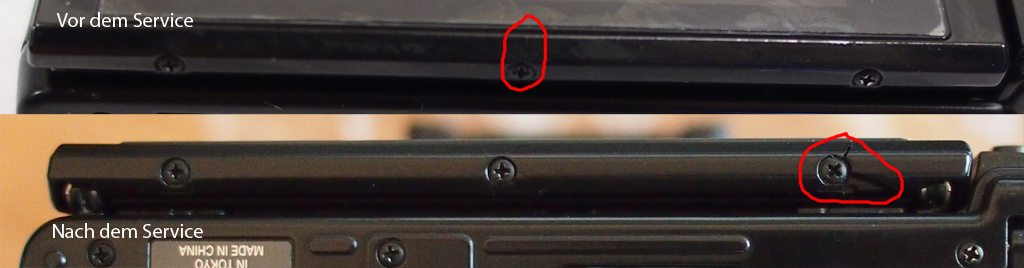

hatte meine im jänner deswegen zum service geschickt. kam nach knapp zwei wochen wieder zurück. mit neuerlichem defekt.
nochmals hingeschickt. nach wieder knapp zwei wochen kam sie zurück. diesmal repariert. das gesamte OLED display musste getauscht werden.
hatte schon mal ein ähnliches problem mit einer E-PM1, die ebenfalls nach dem 1. service mit dem gleichen defekt wieder zurück kam.
