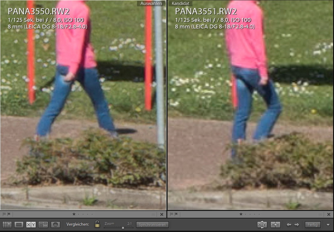

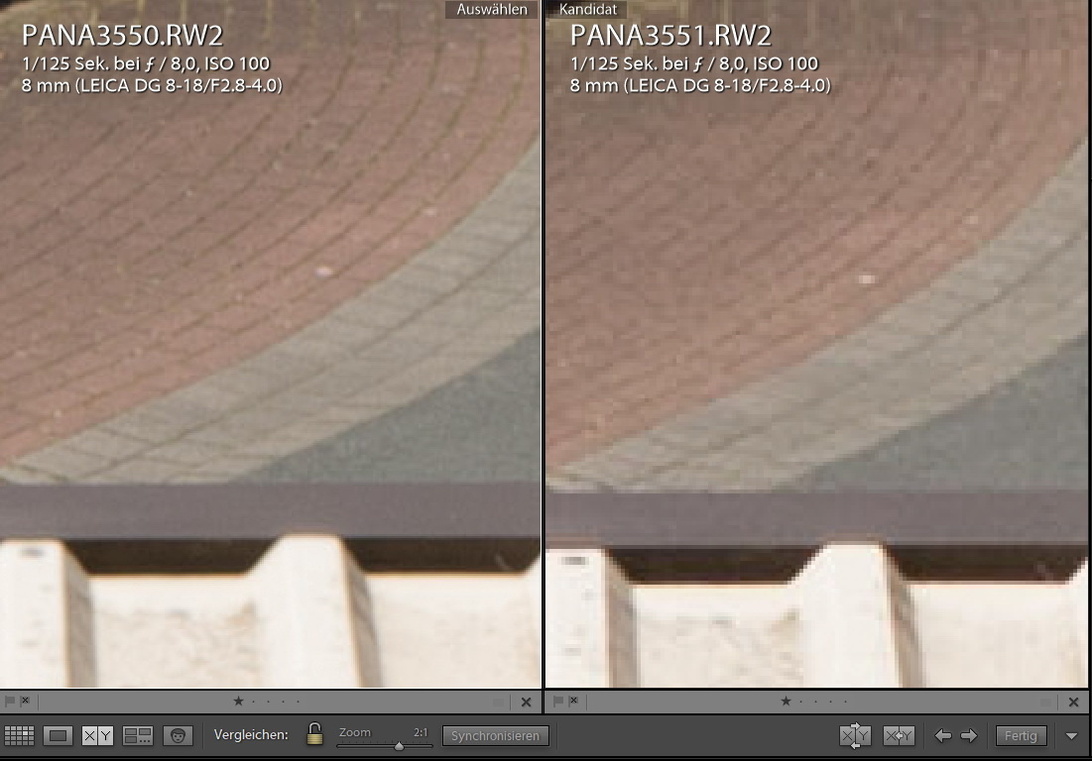

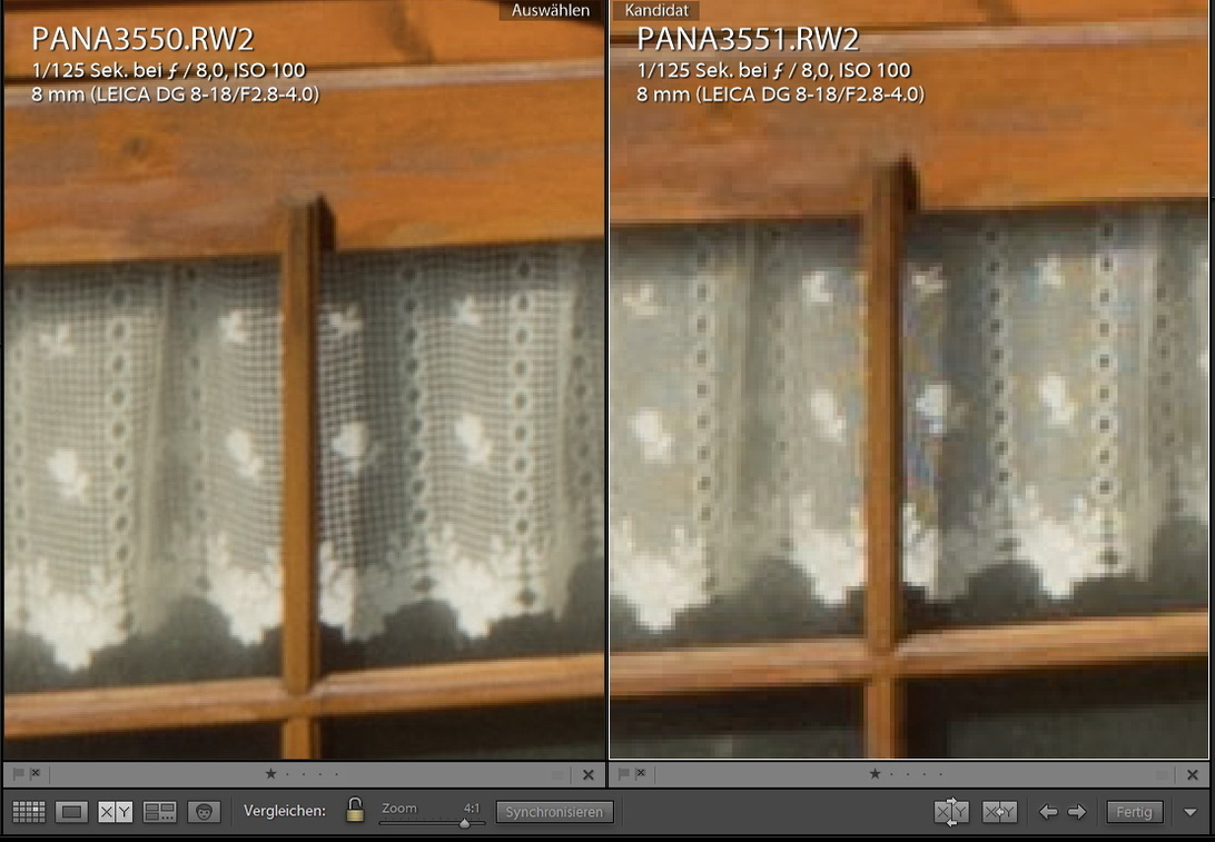

Abseits aller Theorie und Begriffsdefinitionen bin ich ja ein Freund von Praxiserfahrung. In diesem Fall also die Frage: liefert mir eine HiRes-Aufnahme mehr Details als das Standardbild.
Dafür benötige ich ein Motiv mit möglichst feinen Strukturen und ein gutes Objektiv. Mein Test heute Nachmittag: mein Laptopbildschirm fotografiert mit meiner E-M5III und dem Panasonic 25/f1.4 @ f3.2, jeweils die RAWs entwickelt in Capture One 20.
Hier das Gesamtmotiv:
(der schwarze Streifen ist Absicht)
Davon nun ein Bildausschnitt im Vergleich. Es liegen jeweils die 100%-Ansichten der zwei entwickelten JPGs nebeneinander. Davon seht ihr einen Screenshot-Ausschnitt, den ich mit maximaler Auflösung (ohne Glättung) als JPG erstellt habe.
Und als weiteren Vergleich auf der rechten Seite das JPG des HiRes-Bilds auf die Größe des Standardbildes runterskaliert (in Capture One). Wieder seht ihr den Screenshot-Ausschnitt:
... wer da keinen Auflösunggewinn erkennt ...🤨
Die Pixelmatrix des Bildschirms liefert eine Struktur, die in dem Abstand und mit dem Objektiv im Standardbild nicht aufgelöst werden kann, was zu Moiré-Effekten führt. So "krisselig" wie auf der linken Seite bleibt das Bild, egal wie man das entwickelt oder skaliert. Der HiRes-Mode hingegen schafft die Auflösung und auch das Objektiv liefert sie. Das Pana 25/f1,4 ist meine "schärfste" Linse und F3.2 habe ich als Sweetspot heausgefunden.
Wäre die Pixel-Struktur des Bildschirms noch feiner, dann würde auch der HiRes-Shot an seine Grenze kommen.
(die Bildausschnitte sind übrigens so klein, um der maximalen Uploadgröße hier im Forum gerecht zu werden)
