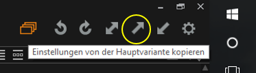

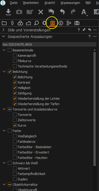

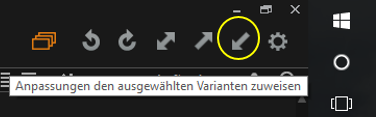

Ich versuche gerade evtl. umzusteigen auf Capture One Express und da fehlt mir ein bisschen was und zwar:
Kann man dort auch Importeinstellungen vornehmen wie es in LR funktioniert. Z.B. will ich beim Import der RAW Bilder diesen gleich einen Touch mitgeben wie mehr Schärfe, Kontrast, Vignette oder Objektivprofile damit diese beim Import sofort auf die zu importierende Bilder angewendet werden.
