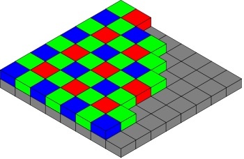

Die Ängste vor Reflexionen auf dem Sensor werden evtl. durch die Tatsache genommen, dass die Pixel des Fuji-EXR-Sensors um 45 Grad verschoben sind.
Was eine Reflexion verhindern soll.
Auf der u.a. Seite wird ja der 16MB-Sensor EXR gezeigt, der auch Micro-Linsen besitzt.
Quelle: FUJIFILM DIGITAL Deutschland: Beginn einer Neuen Technologie - EXR CMOS
Ich gehe davon aus, dass ein Bildchen in dem Link nicht recht verstanden wurde.
Totalreflexion, oder auch hier >Klick<

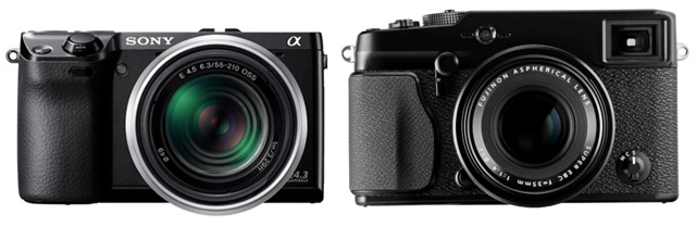

Das Auflagemaß der Fuji soll 17,7 mm betragen, das Auflagemaß der Nexe beträgt 18mm.
Ich meine per Adapter könnten die Fuji Objektive auch an den Nexen funktionieren.

Mit einem konventionellen Bayer Sensor würde das durch die Mikrolinsen zwangsweise zu Beugungseffekten führen, also "Vignettierung durch Sensor" und Farbverschiebung, siehe Leica M8, M9 "magenta farbene Ecken".
Sony umgeht das Problem dadurch, dass telezentrische Objektive gebaut werden. Das heißt man baut quasi DSLR Weitwinkel die für ein viel höheres Auflagemaß gerechnet sind. Dadurch werden die Objektive zwangsweise groß. (siehe Kotzbrocken Zeiss 1.8/24mm für NEX. Da kann ich auch ein Nikon AIS Nikkor 2/24mm an die NEX adaptieren, das ist dann auch nicht größer.)
Da nun Fuji aber so weit an den Sensor rangeht und das 18er (KB äq. 28mm) sehr klein ist, ist es definitiv nicht telezentrisch gebaut.
Daraus folgere ich dass Fuji mit der hier beschriebenen Sensor Technologie das Problem mit den schräg auftreffenden Randstrahlen gelöst hat.
Hätten sie es nicht, wären die Objektive telezentrisch gebaut und so Trümmer wie von Sony.

...Die Objektive würden ideal zur NEX-5N passen. Sie scheint mit ihren Mikrolinsen dafür schon gut angepasst zu sein.
Das ja, aber es gibt da eigentlich nur 2 Möglichkeiten à la Samsung NX und Leica:
1. Bajonett am Objektiv tauschen
2. Bajonett an der Kamera tauschen
Das muss vor allem irgendwer erstmal bauen (Fuji X an Sony E)...
Und da nehme ich doch lieber gleich LM oder M39 Linsen, da die Nex dafür prima geeignet ist ...
