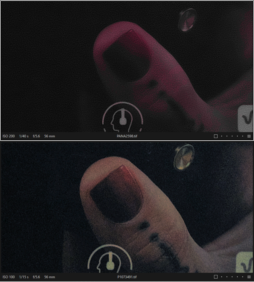

ObjecTiv Geschrieben 29. Mai 2022 Share #2 Geschrieben 29. Mai 2022 Dann von mir auch noch mal ne Ergänzung zu meinem letzten, oben auch verlinkten Beitrag. Da es durchaus einen Unterschied macht, die RAW-Dateien erst nach TIF oder DNG zu wandeln und dann Belichtungs-Korrekturen im RAW-Entwicklere durchzuführen, als dies gleich im RAW-Entwickler direkt mit den RAW-Daten zu machen, hier noch mal das gleiche Beispiel wie zuvor, diesmal aber direkt in LR korrigiert: Ausgangsbilder wie gehabt, Motiv in Raum ohne eigener Beleuchtung, etwas einfallendes Licht durch geöffnete Tür, Aufnahme mit G9 und GH6 jeweils bei Basis-ISO und ansonsten vergleichbare Aufnahme-Parameter , hier mal das Ausgangs-Bild der GH6: Hallo, lieber Besucher! Als Forumsmitglied (kostet nix) würdest du hier ein Bild sehen… Einfach hier registrieren – Wir freuen uns immer über neue Mitglieder! Das ganze in LR11.31 entwickelt, Luminanz-Entrauschen deaktiviert (diesmal bei beiden Kameras), Belichtung + 4EV, zusätzlichTiefen maximal hochgezogen (100), Lichter maximal runter gezogen (100). Hier die Resultate als Gesamtbild: G9: Hallo, lieber Besucher! Als Forumsmitglied (kostet nix) würdest du hier ein Bild sehen… Einfach hier registrieren – Wir freuen uns immer über neue Mitglieder! GH6: Hallo, lieber Besucher! Als Forumsmitglied (kostet nix) würdest du hier ein Bild sehen… Einfach hier registrieren – Wir freuen uns immer über neue Mitglieder! und hier dann noch mal zum besseren Vergleichen Detailausschnitte in der Vergleichsansicht von Lightroom: 100%: Hallo, lieber Besucher! Als Forumsmitglied (kostet nix) würdest du hier ein Bild sehen… Einfach hier registrieren – Wir freuen uns immer über neue Mitglieder! 200% zur Verdeutlichung der Detail-Unterschiede: Hallo, lieber Besucher! Als Forumsmitglied (kostet nix) würdest du hier ein Bild sehen… Einfach hier registrieren – Wir freuen uns immer über neue Mitglieder! Ich denke mal, es ist zu erkennen, dass es minimale Rausch-Vorteile und deutlich mehr Details bei der GH6 gibt, zudem nicht die Farbverschiebung Richtung Magenta wie bei der G9. Was die Rausch-Vorteile angeht: wenn man mal berücksichtigt, dass die Belichtungszeit bei der G9 mit 1/40 statt 1/30 nicht ganz korrekt gewählt ist, dann dürfte der Rausch-Level bei dieser Form der Nachbearbeitung bei G9 und GH6 ungefähr auf einnem Niveau liegen. Bleibt also als Vorteil die höhere Auflösung und mehr Details vor allem in den Schatten-Bereichen sowie allenfalls ein minimaler Rausch-Vorteil zu Gunsten der GH6. Das sind auch genau die Vorteile, die von Panasonic z.B. in den Lumix-Live-Streams genannt werden. lg Peter Beroe, Tifoso und noreflex haben darauf reagiert 2 1 Link zum Beitrag Auf anderen Seiten teilen More sharing options...
frank.ho Geschrieben 29. Mai 2022 Autor Share #3 Geschrieben 29. Mai 2022 vor 3 Stunden schrieb ObjecTiv: Da es durchaus einen Unterschied macht, die RAW-Dateien erst nach TIF oder DNG zu wandeln und dann Belichtungs-Korrekturen im RAW-Entwicklere durchzuführen, als dies gleich im RAW-Entwickler direkt mit den RAW-Daten zu machen.... Danke, war mir neu, muss ich mal testen... Du hast also zuerst ohne Korrekturen ein Tif oder DNG in C1? oder DNG Konverter? gemacht und dann in C1 nochmal final bearbeitet ? Grüsse Beroe hat darauf reagiert 1 Link zum Beitrag Auf anderen Seiten teilen More sharing options...
ObjecTiv Geschrieben 29. Mai 2022 Share #4 Geschrieben 29. Mai 2022 In meinem älteren, von dir verlinkten Beitrag war die Vorgehensweise RAW-Entwicklung (ohne jegliche Korrekturen) mit SilkyPix und Ausgabe als TIF und dann die Korrekturen mit C1 durchgeführt. (Ist da aber auch so im Beitrag angegeben). Im jetzigen Beispiel habe ich die RAW-Entwicklung und die Korrekturen direkt in Lightroom durchgeführt (aus Ungeduld, bis C1 mal die GH6 unterstützt, und da ich sowieso LR in der aktuellen Version mal testen wollte, hab ich mir ein Prepaid-Abo von LR freigeschaltet). Die Aussagen von DPREVIEW aus deren Review kann ich aber dennoch nicht bestätigen, auch bei der Entwicklung von Basis-ISO-RAWs direkt mit LR , insbesondere Aufhellen von unterbelichteten Schattenpartien, kann ich keine Nachteile gegenüber z.B. der G9 endecken, genau das Gegenteil ist der Fall, wie man hier ja auch unschwer erkennen kann. lg Peter Beroe hat darauf reagiert 1 Link zum Beitrag Auf anderen Seiten teilen More sharing options...

ObjecTiv Geschrieben 5. Juni 2022 Share #14 Geschrieben 5. Juni 2022 (bearbeitet) Am 30.5.2022 um 12:40 schrieb ObjecTiv: kann ich machen. Allerdings komme ich erst am Wochenende dazu, da ich beruflich unterwegs bin und die G9 nicht dabei habe. Ok, hier also dann eine ISO-Reihe zum Vergleich zwischen GH6 und G9, und zusätzlich auch noch der E-M1 II. Das ganze war etwas aufwendiger als gedacht, um sicher zu stellen, dass möglichst identische Bedingungen für alle Kameras herschen. Ich habe mehrere ISO-Reihen aufgenommen, um wirklich möglichst optimale und korrekte Ergebnisse für jede Kamera zu vermitteln. Die fotografierte Szene sollte sowohl einen leicht überbelichteten Part beinhalten, als auch einen deutlich unterbelichteten, um zumindest ansatzweise auch Rückschlüsse auf die DR zuzulassen. Dazu habe ich die Belichtungsmessung auf den hellen Bereich ausgelegt und dann das ganze mit Belichtungskorrektur bei der Aufnahme um eine Blendenstufe überbelichtet (im Nachhinein hat sich heraus gestellt, dass ich zumindest aus Sicht der GH6 hätte auch um 2 Blendenstufen überbelichten können, da sie gerade im Lichterbereich anscheinend mehr Spielraum als die anderen Kameras hat) Zusätzlich habe ich auch noch einen Vergleich mit HiRes-Aufnahmen erstellt. Dabei hat sich gezeigt, dass gerade die E-M1II generell und insbesondere bei HiRes-Aufnahmen nur sehr wenig bis gar keine Reserven im Lichterbereich hat. Insgesamt ist sie auch in fast allen Belangen zum Teil deutlich schwächer als die beiden Lumix-Kameras. Hat mich ein bisschen überrrascht, dass das teilweise so deutlich ist, allerdings bewegen sich die Aufnahmen sowohl Belichtungstechnisch, als auch was die ISO angeht, doch teilweise deutlich außerhalb des Rahmens, den man für "normale" Aufnahmen nutzen würde. Ein Fazit zwischen der GH6 und der G9 spare ich mir zum jetzigen Zeitpunkt erst mal, vielleicht hat ja der ein oder andere Interesse an einem eigenen Vergleich und da wäre ich auf eure Meinungen gespannt. Hier noch mal die Rahmenbedingungen zu dem gesamten Vergleich: Kamera auf Stativ, alle Aufnahmen mit 2 Sek. Selbstauslöser, komplett Kunstlicht-Beleuchtung um jegliche äußeren Einflüsse auf die Belichtung auszuschließen. Für jede Kamera hab ich 6 komplette ISO-Reihen aufgenommen und diese untereinander verglichen sowie die jeweils optimalen Ergebnisse hier zur Verfügung gestellt (es gab aber nur minimale Abweichungen zwischen den ISO-Reihen, so dass hier durchaus reproduzierbare Daten vorliegen). Hier die Test-Scene: Hallo, lieber Besucher! Als Forumsmitglied (kostet nix) würdest du hier ein Bild sehen… Einfach hier registrieren – Wir freuen uns immer über neue Mitglieder! Zum eigenen Vergleich habe ich alle RAW's identisch mit LR 11.3.1 entwickelt: Hallo, lieber Besucher! Als Forumsmitglied (kostet nix) würdest du hier ein Bild sehen… Einfach hier registrieren – Wir freuen uns immer über neue Mitglieder! Linke Bildhälfte: Belichtung: -1,00 Kontrast: 20 Tiefen: 60 Weiß: 8 Luminanz-Entrauschen: 0 sonst keine Anpassungen rechte Bildhälfte: Belichtung: +3.00 Tiefen: 10 Luminanz-Entrauschen: 0 sonst keine Anpassungen Aus den gewählten Einstellungen ergeben sich natürlich im dunklen Bildbereich theroretische ISO-Werte von bis zu über ISO 200000, was in der Praxis niemals jemand machen würde. Es geht ja aber auch nicht nur um Praxiswerte, sondern um Vergleiche in allen Bereichen, auch jenseits der typiscxherweise genutzen Einstellungen. So, wer nun Lust zum testen hat, für den sind die RAW-Dateien, sowie mit den oben genannten Einstellungen entwickelte JPGs in verschiedenen Auflösungen hier zum Download verfügbar. Achtung: wer sich alles runter laden will sei schon mal gewarnt: Alles zusammen sind es über 2 GB an Daten. Die Dateien sind aber alle Aussagekräftig benannt, so dass man sich auch gezielt nur gewünschte Dateien herunter laden kann. Dann viel Spass beim testen und vergleichen. lg Peter bearbeitet 5. Juni 2022 von ObjecTiv noreflex, manifredo und frank.ho haben darauf reagiert 3 Link zum Beitrag Auf anderen Seiten teilen More sharing options...
manifredo Geschrieben 5. Juni 2022 Share #15 Geschrieben 5. Juni 2022 @ObjecTiv Danke für den umfangreichen Test und das Einstellen der Bilder. Ich hab gerade ISO 1600 von G9 und GH6 verglichen und bin zum Fazit gekommen: Mehr Details bei etwas ruhigerem Rauschen und scheinbar mehr Dynamik zugunsten der GH6. Wenn jetzt noch ein Nachfolger der G9 mit dem Sensor der GH6 kommen würde, wäre ich bestimmt wieder mit von der Partie! ObjecTiv und Johnboy haben darauf reagiert 1 1 Link zum Beitrag Auf anderen Seiten teilen More sharing options...
ObjecTiv Geschrieben 8. Juni 2022 Share #16 Geschrieben 8. Juni 2022 (bearbeitet) Dann hier mal ein kleines Fazit von mir : Rauschen: in den Mitteltönen und Lichtern geringe Vorteile bei der GH6. In den Schatten und vor allem in den Tiefen deutliche, fast schon massive Vorteile bei der GH6, auf jeden Fall mehr wie eine Blendenstufe, 2 Blendenstufen sind es aber nicht ganz. Dies zieht sich eigentlich durch alle ISO-Stufen hindurch einschließlich dem HiRes-Modus. Hallo, lieber Besucher! Als Forumsmitglied (kostet nix) würdest du hier ein Bild sehen… Einfach hier registrieren – Wir freuen uns immer über neue Mitglieder! Hallo, lieber Besucher! Als Forumsmitglied (kostet nix) würdest du hier ein Bild sehen… Einfach hier registrieren – Wir freuen uns immer über neue Mitglieder! Dynamic Range: In den Tiefen nur geringe Unterschiede, die sich eher in dem verminderten Rauschen bei der GH6 zeigen. In den Lichtern bzw. Spitzlichtern leichte bis deutliche Vorteile bei der GH6. Dies sieht man extrem deutlich im HiRes-Modus, aber leicht auch bei Standard-Auflösung. Hallo, lieber Besucher! Als Forumsmitglied (kostet nix) würdest du hier ein Bild sehen… Einfach hier registrieren – Wir freuen uns immer über neue Mitglieder! Sehr deutliche Unterschiede sieht man auch in der Farb-Stabilität beim starken Aufhellen, insbesondere von Schattenpartien. Leichte Schwankungen gibt's da auch bei der GH6, aber keine so extremen und vor allem nicht so eine starke Verschiebung in den Bereich Magenta. Hallo, lieber Besucher! Als Forumsmitglied (kostet nix) würdest du hier ein Bild sehen… Einfach hier registrieren – Wir freuen uns immer über neue Mitglieder! (bitte nicht täuschen lassen durch das hier insgesamt massive Rauschen bei ISO3200, zum einen ist hier Luminanz-Entrauschen deaktiviert und zum anderen wurde die Belichtung in diesen Bildbereichen um etwas mehr wie 3 Blendenstufen angehoben - das heisst, tatsächlich entspricht die Darstellung hier etwas mehr wie nicht entrauschten ISO 25600) Details sind generell bei der GH6 etwas mehr vorhanden als bei der G9, dies unterscheidet sich aber geringfügig je nach ISO-Stufe und dürfte in erster Linie an der etwas höheren Auflösung des Sensors liegen. Die E-M1II ist vergleichsweise in allen Bereichen noch mal leicht, z.T. auch deutlich sichtbar schwächer als die G9, alle genannten Probleme treten da noch deutlicher hervor. Insbesondere gilt das für die übersteuerten Lichterbereiche,, die dort in deutlich größerem Umfang nicht mehr zu retten sind. lg Peter bearbeitet 9. Juni 2022 von ObjecTiv tgutgu, michael_engelen, Chris-Pat91 und 5 weitere haben darauf reagiert 2 6 Link zum Beitrag Auf anderen Seiten teilen More sharing options...

ObjecTiv Geschrieben 9. Juni 2022 Share #18 Geschrieben 9. Juni 2022 Ja, allerdings sollte man die Ergebnisse hier nicht überbewerten. In den meisten Fällen hat man ja weder so einen großen Dynamikumfang in den Motiven, noch würde man auf diese Art und Weise belichten (gleichzeitig überbelichten und stark unterbelichten, dass man so extrem aufhellen muss. Das sollte ja hier nur zum austesten der Grenzbereiche dienen. In der Praxis, bei normal und korrekt belichteten Bildern sind die Unterschiede zwischen allen drei hier verglichenen Kameras zwar vorhanden aber weniger deutlich zu sehen, erst recht nicht, wenn man auf Pixel-Peeping verzichtet. Auf jeden Fall ist dieses Resultat ja nun auch kein Grund, nicht mehr mit ner G9 oder E-M1II zu fotografieren, die machen trotzdem beide Bilder in unverändert hervorragender Qualität, Und wenn man die Problemzonen kennt (z.B. "Lichter-Empfindlichkeit" bei der Olympus, dann kann man diese Probleme ja auch meistens schon bei der Aufnahme ganz gut umgehen.. noreflex hat darauf reagiert 1 Link zum Beitrag Auf anderen Seiten teilen More sharing options...
