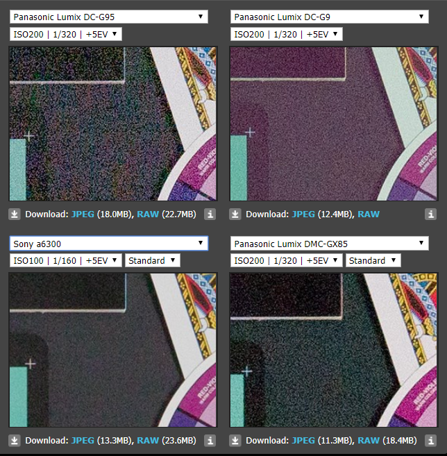

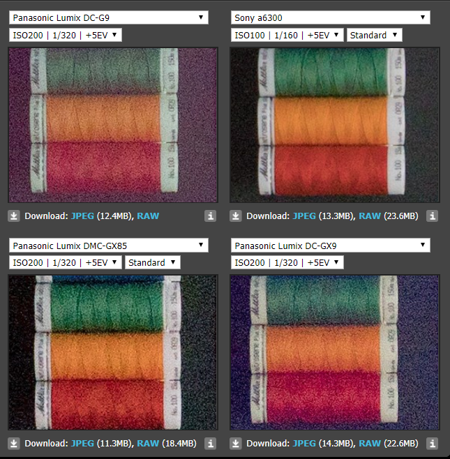

Basteloz Geschrieben 5. Dezember 2019 Share #94 Geschrieben 5. Dezember 2019 Am 29.11.2019 um 20:18 schrieb pizzastein: Du kannst auch selber mit der Vergleichsansicht bei dpreview experimentieren, hier voreingestellt 2x APS-C und 2x mFT mit +3LW: Was mich bei dem Vergleich eigentlich am meisten wundert (und stört) ist nicht das Rauschen, sondern dass die GX9 deutlich in Richtung Magenta abdriftet - echt gruselig. Das hat allerdings nichts mit MFT oder APS-C zu tun, da die GX80 diesen Fehler nicht aufweist. Bei dem Beispiel unten finde ich am Ansehnlichsten: A6300 > GX80 > G9 / GX9 Wirklich erstaunlich, dabei wollte ich eigentlich demnächst auf die G9 oder GX9 upgraden - aber dieser krasse Farbstich ist ein No-Go für mich. Kann jemand aus der Praxis diese Erfahrung bestätigen? Hallo, lieber Besucher! Als Forumsmitglied (kostet nix) würdest du hier ein Bild sehen… Einfach hier registrieren – Wir freuen uns immer über neue Mitglieder! Link zum Beitrag Auf anderen Seiten teilen More sharing options...
Basteloz Geschrieben 5. Dezember 2019 Share #95 Geschrieben 5. Dezember 2019 (bearbeitet) Nachtrag: Vergleicht man die Kameras bei +4EV, ergibt sich auf einmal ein anderes Bild. Während die G9 weiterhin knallpink ist, hat sich der Farbstich der GX9 plötzlich wieder normalisiert. Das Rauschverhalten der GX85 finde ich trotzdem deutlich besser, da detailreicher. Was ist hier passiert? Hallo, lieber Besucher! Als Forumsmitglied (kostet nix) würdest du hier ein Bild sehen… Einfach hier registrieren – Wir freuen uns immer über neue Mitglieder! bearbeitet 5. Dezember 2019 von Basteloz Link zum Beitrag Auf anderen Seiten teilen More sharing options...
Basteloz Geschrieben 5. Dezember 2019 Share #96 Geschrieben 5. Dezember 2019 Nachtrag vom Nachtrag: Hä? 🤔 Bei +5EV wird die GX9 auf einmal blau. Die G9 bleibt absolut unbrauchbar, A6300 und GX85 gehen cool mit der groben Misshandlung um. Also wenn das so ist, bleib ich bei der GX80. Hallo, lieber Besucher! Als Forumsmitglied (kostet nix) würdest du hier ein Bild sehen… Einfach hier registrieren – Wir freuen uns immer über neue Mitglieder! Link zum Beitrag Auf anderen Seiten teilen More sharing options...
Basteloz Geschrieben 5. Dezember 2019 Share #97 Geschrieben 5. Dezember 2019 Wo wir schon beim Vergleichen sind (danach hör ich auf, versprochen): Was ist denn mit der G95 los? Während die G9 immerhin schön einfarbig bleibt (leichter zu korrigieren), gibt's bei der G95 einen wunderbaren Regenbogen. Gleichzeitig ist das Rauschen trotz vermeintlich gleichem Sensor deutlich gröber - ich check's nicht mehr. Hallo, lieber Besucher! Als Forumsmitglied (kostet nix) würdest du hier ein Bild sehen… Einfach hier registrieren – Wir freuen uns immer über neue Mitglieder! Link zum Beitrag Auf anderen Seiten teilen More sharing options...
pizzastein Geschrieben 5. Dezember 2019 Share #98 Geschrieben 5. Dezember 2019 vor 7 Minuten schrieb Basteloz: Nachtrag vom Nachtrag: Hä? 🤔 Bei +5EV wird die GX9 auf einmal blau. Die G9 bleibt absolut unbrauchbar, A6300 und GX85 gehen cool mit der groben Misshandlung um. Also wenn das so ist, bleib ich bei der GX80. Bei Interesse würde ich mir die raws runterladen und im eigenen Konverter testen. Dazu gibt es noch Unterschied je nach verwendetem Verschluss (mechanisch bzw. elektronisch). Link zum Beitrag Auf anderen Seiten teilen More sharing options...

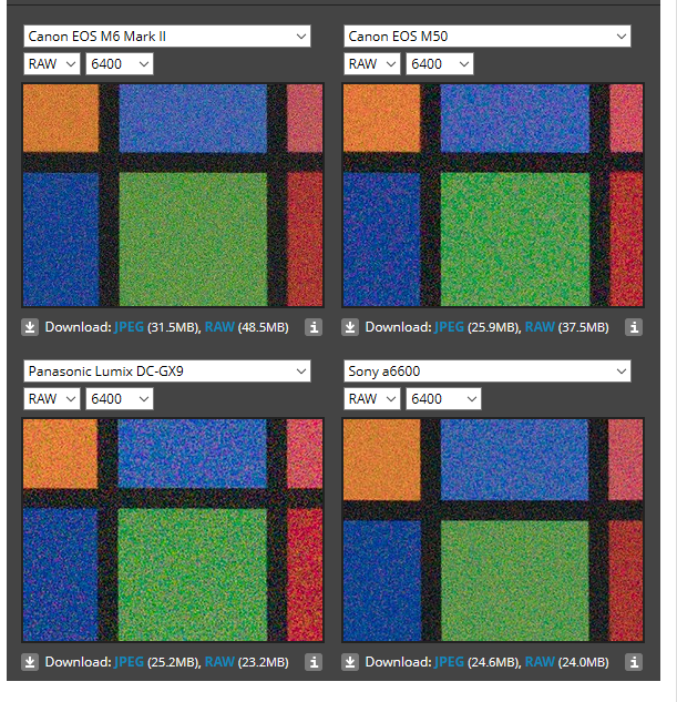

Kleinkram Geschrieben 5. Dezember 2019 Autor Share #99 Geschrieben 5. Dezember 2019 vor 5 Stunden schrieb cyco: Die Testbilder genügen Dir nicht, da Du da nichts für deine Praxis ableiten kannst. Die Testbilder zeigen mir keinen Vorteil der Canon M gegenüber MFT bei hohen ISO. Einerseits genügen sie mir, andrerseits stören sie meine Theorie (und Anderleuts Praxis). Link zum Beitrag Auf anderen Seiten teilen More sharing options...
