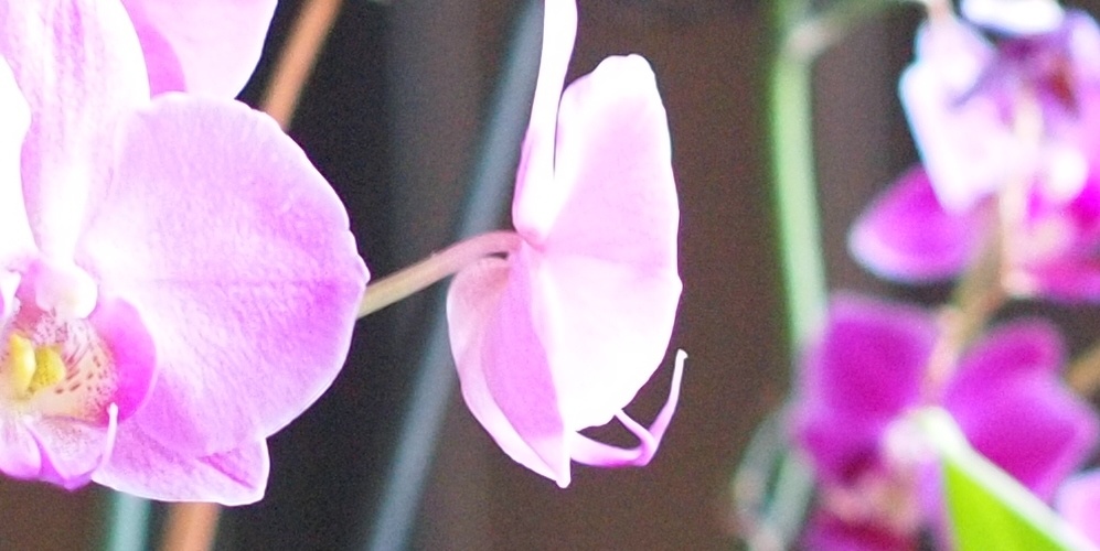

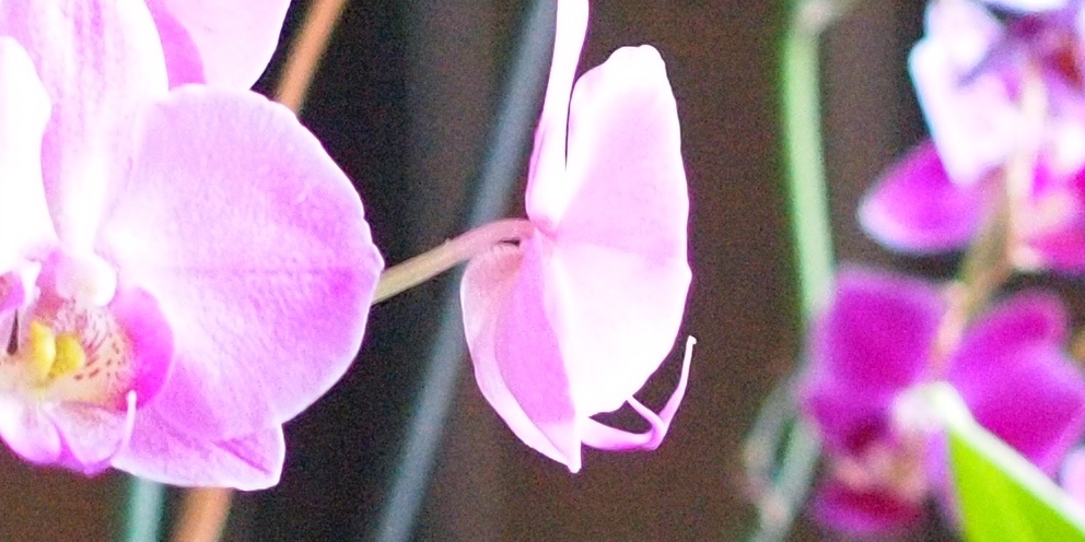

Jetzt habe ich aber auch das 14-140 und dachte ich probiere mal mit diesem aus, welche Methode mir im Notfall die schärferen Bilder liefern würde. Das 14-140 hat gottseidank noch einen Hardware-Schalter, sodass man den OIS auch ausschalten kann, am 14-42 oder x14-42 gibt es diesen Schalter nicht, sodass an Olympus-Kameras gar keine Möglichkeit besteht den OIS des Objetkivs überhaupt zu nutzen, da ist man dann eben auf den Sensor-IS angewiesen.
Die Bilder sind mit dem 14-140 bei 48mm mit 1/13 aufgenommen und zeigen Crops aus der Bildmitte. Ich habe im Sitzen an den Armlehnen abgestützt fotografiert. Zuerst eine Serie von 3 Bilder mit dem OIS des Objektivs. Dann eine Serie von 3 Bildern mit dem Sensor-IS. Ich hatte auch 3 Bilder mit beiden Stabilisatoren aktiviert versucht, da kam aber nur Matsch raus, weshalb ich euch das Ergebnis erspare.
Wirklich überrascht war ich von den Ergebnissen nicht, denn sie zeigen mir, dass der OIS des 14-140 relativ verlässlich funktioniert, wie ich es auch bisher meistens erlebt habe. Etwas enttäuschend finde ich dabei eher den Sensor-IS, der beim besten Ergebnis immer noch schlechter ist als das schlechteste Ergebnis vom Objektiv-OIS.
Deckt sich das mit euren Erfahrungen?
