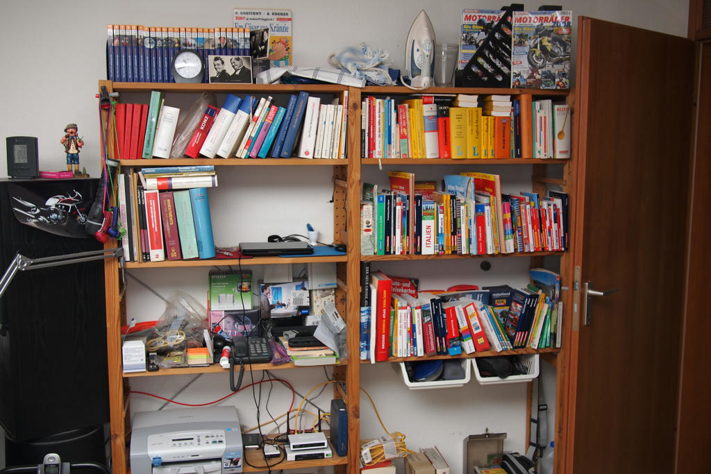

kirschm Geschrieben 9. Januar 2012 Autor Share #90 Geschrieben 9. Januar 2012 (bearbeitet) Hallo, hier nochmal der Threadersteller... es war ja jetzt lange Zeit ruhig. Aber jetzt bin ich wieder kurz vor dem Verzweifeln. Hatte mal wieder einige Aufnahmen gemacht (alle mit Blitz als alleiniger Lichtquelle) und habe wieder haufenweise ähnlich unscharfe Fotos bekommen, wie ich sie hier auch ganz oben als Beispiel reingestellt habe. Mir ist aber jetzt aufgefallen, wann die Fotos konsistent scharf und wann sie nach dem Zufallsprinzip unscharf sind (man kann es beliebig oft reproduzieren). 1) Stelle ich den AF-Punkt auf die Mitte ein, dann ist das berühmte Bücherregal (auch wenn man bei Bl.2 leicht schräg fotografiert) an allen Stellen scharf (auch an denen, wo man auch andere AF-Punkte hätte setzen können). 10x klick, 10x scharf... 2) Stelle ich den AF-Punkt (manuell oder durch Mehrfeld-AF) auf ganz links oder ganz rechts (oder auf sonst was, ausser der Mitte), dann sind alle Fotos nach dem Zufallsprinzip scharf... die meisten unscharf... und zwar auch an der Stelle, auf den ich den AF gesetzt habe. 10x klick, praktisch alle unscharf und zwar so, dass eigentlich keine Stelle des Bildes scharf ist. Bei anderen Testreihen (etwas weiter weg vom Bücherregal) ist die Unschärfe noch extremer. Für mich würde das bedeuten, dass ich den AF-Punkt immer nur auf die Mitte setzen darf, damit hier keine Schärfeeinstellung nach dem Zufallsprinzip erfolgt. Was ist denn hier los? bearbeitet 9. Januar 2012 von kirschm Link zum Beitrag Auf anderen Seiten teilen More sharing options...
kirschm Geschrieben 9. Januar 2012 Autor Share #91 Geschrieben 9. Januar 2012 (bearbeitet) Siehe mein Problem im vorangegangenen Beitrag... Falls sich das mal jemand richtig ansehen will: 5x identische Aufnahmen mit AF-Links: AFganzlinks.rar 5x identische Aufnahmen mit AF-Mitte: AFmitte.rar 5x identische Aufnahmen mit AF-Rechts: AFganzrechts.rar alle 15x in einer Datei: http://www.mediafire.com/file/qq6ctmpod5g21gg/AFalleTests.rar Und hier das extreme Beispiel, welches mich heute wieder dazu dazu bewogen hat, o.g. Testreihen zu machen... und mich noch in den Wahnsinn treibt. Das automatisch gewählte AF-Feld war das rechts neben der Mitte, also ungefähr bei 'Polyglott Italien': http://www.mediafire.com/imgbnc.php/b09608f7255b50a1c334c29b86b72cc251c98bae037f79db6188eb455cb1c2316g.jpg Watt'n los hier? bearbeitet 9. Januar 2012 von kirschm Link zum Beitrag Auf anderen Seiten teilen More sharing options...
Berlin Geschrieben 9. Januar 2012 Share #92 Geschrieben 9. Januar 2012 Mein lieber "Threadersteller", das Problem ist das Zusammenspiel von Kontrast-AF, deinem 3-dimensionalen Motiv und der Tiefenschärfe des Objektives. Der Kontrast-AF stellt für das AF-Fenster den maximalen (integral!) Kontrast ein. Wenn sich ein detailreiches Objekt oder Motiv vorn befindet, wird darauf scharf gestellt, ist es hinten, so wird auf den Hintergrund scharf gestellt. Bei den Bildern mit AF-Feld ganz rechts wird das Türschloss scharf abgebildet. Die Tür ragt weit in Richtung Kamera, so dass die Bücher links von der Tür unscharf sind. Aber das ganze Regal ist schräg zur optischen Achse der Kamera, so dass die Mitte wieder näher an der Kamera liegt und die Bücher dort schärfer sind. Ganz links ragt auch eine Lampe und noch etwas nach vorn und hinten ist kaum Kontrast. Also auch 3-D-Effekt. So kann man jedes deiner Bilder interpretieren und aus dem Zufall wird doch ein bischen Systematik. Was hilft: Den Test an einer Wand mit gleichmäßigen Muster (die berümte Ziegelwand) machen. Die optische Achse senkrecht zur Wand halten. Im wirklichen Leben kann man bei solchen Motiven entweder manuell scharfstellenoder mit der Lupentaste sich ein kleineres Fenster erzeugen (Handbuch), das man auf das Motiv schiebt. Beim Begutachten muss man unbedingt glatte Vergrößerungen (100%, 200%) einstellen, sonst verunschärfen die Bildbetrachter, manche Programme können noch nicht einmal bei 100% anständige Schärfe wiedergeben. Wobei das ganze doch noch recht scharf ist, wenn man bedenkt, dass die Tiefenschärfe bei der geschätzten Entfernung von 2 m nur 50 cm ist, und das heißt natürlich auch nicht über 50cm knackscharf. So das wars, Bernhard Link zum Beitrag Auf anderen Seiten teilen More sharing options...
kirschm Geschrieben 9. Januar 2012 Autor Share #93 Geschrieben 9. Januar 2012 (bearbeitet) Mein lieber "Threadersteller", das Problem ist das Zusammenspiel von Kontrast-AF, deinem 3-dimensionalen Motiv und der Tiefenschärfe des Objektives. Der Kontrast-AF stellt für das AF-Fenster den maximalen (integral!) Kontrast ein. Wenn sich ein detailreiches Objekt oder Motiv vorn befindet, wird darauf scharf gestellt, ist es hinten, so wird auf den Hintergrund scharf gestellt. Bei den Bildern mit AF-Feld ganz rechts wird das Türschloss scharf abgebildet. Die Tür ragt weit in Richtung Kamera, so dass die Bücher links von der Tür unscharf sind. Aber das ganze Regal ist schräg zur optischen Achse der Kamera, so dass die Mitte wieder näher an der Kamera liegt und die Bücher dort schärfer sind. Ganz links ragt auch eine Lampe und noch etwas nach vorn und hinten ist kaum Kontrast. Also auch 3-D-Effekt. So kann man jedes deiner Bilder interpretieren und aus dem Zufall wird doch ein bischen Systematik. Was hilft: Den Test an einer Wand mit gleichmäßigen Muster (die berümte Ziegelwand) machen. Die optische Achse senkrecht zur Wand halten. Im wirklichen Leben kann man bei solchen Motiven entweder manuell scharfstellenoder mit der Lupentaste sich ein kleineres Fenster erzeugen (Handbuch), das man auf das Motiv schiebt. Beim Begutachten muss man unbedingt glatte Vergrößerungen (100%, 200%) einstellen, sonst verunschärfen die Bildbetrachter, manche Programme können noch nicht einmal bei 100% anständige Schärfe wiedergeben. Wobei das ganze doch noch recht scharf ist, wenn man bedenkt, dass die Tiefenschärfe bei der geschätzten Entfernung von 2 m nur 50 cm ist, und das heißt natürlich auch nicht über 50cm knackscharf. So das wars, Bernhard Mein liebster Berlin, ich kenne diese Zusammenhänge (und von Tiefenschärfe rede ich gar nicht, weil ich bei allen Aufnahmen nur die Stelle beurteile, auf dem das gewählte AF-Feld liegt)... aber bei keinem der Aufnahmen war das AF-Feld ausserhalb des Bücherregals... die Zufallsunschärfe tritt ja schon ein, wenn man gleich das AF-Feld neben der Mitte wählt. Ich habe gerade nochmal Testaufnahmen gemacht, bei denen ich jeweils auf 3 Motivteile fokussiert habe. Nach meiner Theorie muss bei allen Aufnahmen aus a)-c) das gleiche Schärfeergebnis (auf dem Fokussierpunkt) herauskommen. Motivteile 1) links, Bereich dunkelrotes Buch 'Investments' 2) mitte, Bereich '1000 Places to see...' 3) rechts, Bereich 'Baedeker Frankreich' Jeweils Aufnahmen, indem ich a) das linke AF-Feld auf 1)-3) gehalten habe das mittlere AF-Feld auf 1)-3) gehalten habe c) das rechte AF-Feld auf 1)-3) gehalten habe Das Ergebnis ist das gleiche (Schärfe nur auf den fokussierten Stellen beurteilt): Mit AF-Mitte fokussierte Aufnahmen sind konstistent scharf, alles andere nach dem Zufallsprinzip meist unscharf. Ich könnte ja noch damit leben, wenn die Fotos mit Non-AF-Mitte immer gleich scharf oder unscharf sind (so wie die mit AF-Mitte immer gleich scharf sind). Aber das Komische ist doch, das die Fotos mit Non-AF-Mitte immer nach dem Zufallsprinzip scharf sind... so als würden sich Non-AF-Mitte Fokusfelder anders verhalten, als das in der Mitte. bearbeitet 9. Januar 2012 von kirschm Link zum Beitrag Auf anderen Seiten teilen More sharing options...
Berlin Geschrieben 9. Januar 2012 Share #94 Geschrieben 9. Januar 2012 Wie heißt du eigentlich, ich heiße Bernhard, warum hast du denn die Bilder ganz links und ganz rechts genannt. Wenn im AF-Feld all Motiv-Teile gleich weit entfernt sind, dann teste ob das Objektiv am Rand unscharf abbildet. Das must du aber an einer Fläche prüfen. Also senkrecht raufschauen und AF-Feld in die Mitte, die ganze Wand muss scharf sein. Wenn die Ränder bei offener Blende unscharf sind darfst du das AF-Feld bei offener Blende nicht dahin positionieren, denn die Kamera kann in diesen Bereich auch nicht den exakten Schärfepunkt finden und die Schärfe der Mitte wird zufällig. Abhilfe ist das AF-Felt im Zentrum zu lassen und die Kamera mit halb gedrücktem Auslöser auf das Motiv zu schwenken. Gruß Bernhard Link zum Beitrag Auf anderen Seiten teilen More sharing options...
kirschm Geschrieben 9. Januar 2012 Autor Share #95 Geschrieben 9. Januar 2012 (bearbeitet) Wie heißt du eigentlich, ich heiße Bernhard,warum hast du denn die Bilder ganz links und ganz rechts genannt. Wenn im AF-Feld all Motiv-Teile gleich weit entfernt sind, dann teste ob das Objektiv am Rand unscharf abbildet. Das must du aber an einer Fläche prüfen. Also senkrecht raufschauen und AF-Feld in die Mitte, die ganze Wand muss scharf sein. Wenn die Ränder bei offener Blende unscharf sind darfst du das AF-Feld bei offener Blende nicht dahin positionieren, denn die Kamera kann in diesen Bereich auch nicht den exakten Schärfepunkt finden und die Schärfe der Mitte wird zufällig. Abhilfe ist das AF-Felt im Zentrum zu lassen und die Kamera mit halb gedrücktem Auslöser auf das Motiv zu schwenken. Gruß Bernhard Ehrlich gesagt, das bringt uns dem Problem nicht weiter. Mein Objektiv ist auch bei Offenblende von der Mitte zu den Rändern scharf. Das ist nicht das Problem. 'Ganz Rechts' habe ich die Fotos genannt, bei denen ich das 'rechteste' AF-Feld (hier PL1) ausgewählt habe. Alle Fotos wurden bewusst ohne Schärfespeicherung gemacht (also kein Fokussieren und Schwenken). Lass uns doch zunächst mal 'nur' bei diesem nachvollziehbaren Problem bleiben (siehe oben): "Ich habe gerade nochmal Testaufnahmen gemacht, bei denen ich jeweils auf 3 Motivteile fokussiert habe. Nach meiner Theorie muss bei allen Aufnahmen aus a)-c) das gleiche Schärfeergebnis (auf dem Fokussierpunkt) herauskommen. Motivteile 1) links, Bereich dunkelrotes Buch 'Investments' 2) mitte, Bereich '1000 Places to see...' 3) rechts, Bereich 'Baedeker Frankreich' Jeweils Aufnahmen, indem ich a) das linke AF-Feld auf 1)-3) gehalten habe das mittlere AF-Feld auf 1)-3) gehalten habe c) das rechte AF-Feld auf 1)-3) gehalten habe Das Ergebnis ist das gleiche (Schärfe nur auf den fokussierten Stellen beurteilt): Mit AF-Mitte fokussierte Aufnahmen sind konstistent scharf, alles andere nach dem Zufallsprinzip meist unscharf." bearbeitet 9. Januar 2012 von kirschm Link zum Beitrag Auf anderen Seiten teilen More sharing options...
Berlin Geschrieben 9. Januar 2012 Share #96 Geschrieben 9. Januar 2012 Also ich habe meine PL1 (Firmware 1.1 von Objektiv und Kamera) rausgeholt und in etwa deine Aufnahmen gemacht. Die Schärfe war bei allen Bilder im AF-Feld gut. Ein kleiner Unterschied, ich habe den IS eingeschaltet, da ich ein alter Mann bin und die Hände etwas zittern. Link zum Beitrag Auf anderen Seiten teilen More sharing options...
kirschm Geschrieben 9. Januar 2012 Autor Share #97 Geschrieben 9. Januar 2012 (bearbeitet) Also ich habe meine PL1 (Firmware 1.1 von Objektiv und Kamera) rausgeholt und in etwa deine Aufnahmen gemacht. Die Schärfe war bei allen Bilder imAF-Feld gut. Ein kleiner Unterschied, ich habe den IS eingeschaltet, da ich ein alter Mann bin und die Hände etwas zittern. Meine PL1 ist auf Firmware 1.1 (habs nicht upgedated, weil das angeblich nur den Viewfinder3 kompatibel macht). Pancake ist bei mir auch 1.1 Gegen Zittern nehme ich einen Blitz bei abgedunkeltem Raum... bearbeitet 9. Januar 2012 von kirschm Link zum Beitrag Auf anderen Seiten teilen More sharing options...
systemcam128 Geschrieben 9. Januar 2012 Share #98 Geschrieben 9. Januar 2012 Das Ergebnis ist das gleiche (Schärfe nur auf den fokussierten Stellen beurteilt): Mit AF-Mitte fokussierte Aufnahmen sind konstistent scharf, alles andere nach dem Zufallsprinzip meist unscharf. Also ich sehe da kein Zufall. Die Bilder die links fokussiert wurden sind links scharf und rechts unscharf was zu erwarten wäre. Die in der Mitte fokussierten Bilder sind komplett scharf also Fokus etwas weiter hinten so das das gesamte Bild noch im Fokus ist. Nur die Bilder die rechts fokussiert wurden sehen genauso aus wie die Bilder die links fokussiert wurden also Fokuspunkt liegt zu weit vorn wieso auch immer wenn du tatsächlich rechts fokussiert hast. Link zum Beitrag Auf anderen Seiten teilen More sharing options...

kirschm Geschrieben 9. Januar 2012 Autor Share #100 Geschrieben 9. Januar 2012 (bearbeitet) Also ich sehe da kein Zufall. Die Bilder die links fokussiert wurden sind links scharf und rechts unscharf was zu erwarten wäre.Die in der Mitte fokussierten Bilder sind komplett scharf also Fokus etwas weiter hinten so das das gesamte Bild noch im Fokus ist. Nur die Bilder die rechts fokussiert wurden sehen genauso aus wie die Bilder die links fokussiert wurden also Fokuspunkt liegt zu weit vorn wieso auch immer wenn du tatsächlich rechts fokussiert hast. Ja, rechts ist genau das Problem. Obwohl rechts ja weiter weg ist als Mitte oder Links, sind auch lt. Exifdaten die rechten Fokussierungen näher als die der Mitte und in etwa identisch mit den linken. Und ja, wenn ich sage, dass das rechte Feld aktiviert war, dann war es das auch (es sind ja nicht nur diese Testaufnahmen betroffen). Was ist hier also das 'Rechts-Problem'? Hier die Exifdaten bzgl. Fokus (auch wenn die absoluten Angaben in den Exifdaten nicht stimmen, so kann man sich wenigstens an den Relationen orientieren): FileName FocusDistance P1092215 - PL1 Pan20 - AFganzlinks - I100 - F2,0 - 1_160s - 20mm.JPG 3.67 m P1092216 - PL1 Pan20 - AFganzlinks - I100 - F2,0 - 1_160s - 20mm.JPG 3.475 m P1092217 - PL1 Pan20 - AFganzlinks - I100 - F2,0 - 1_160s - 20mm.JPG 3.85 m P1092218 - PL1 Pan20 - AFganzlinks - I100 - F2,0 - 1_160s - 20mm.JPG 3.49 m P1092219 - PL1 Pan20 - AFganzlinks - I100 - F2,0 - 1_160s - 20mm.JPG 3.55 m P1092221 - PL1 Pan20 - AFmitte - I100 - F2,0 - 1_160s - 20mm.JPG 4.125 m P1092222 - PL1 Pan20 - AFmitte - I100 - F2,0 - 1_160s - 20mm.JPG 4.285 m P1092223 - PL1 Pan20 - AFmitte - I100 - F2,0 - 1_160s - 20mm.JPG 4.385 m P1092224 - PL1 Pan20 - AFmitte - I100 - F2,0 - 1_160s - 20mm.JPG 4.89 m P1092225 - PL1 Pan20 - AFmitte - I100 - F2,0 - 1_160s - 20mm.JPG 4.34 m P1092227 - PL1 Pan20 - AFganzrechts - I100 - F2,0 - 1_160s - 20mm.JPG 3.85 m P1092228 - PL1 Pan20 - AFganzrechts - I100 - F2,0 - 1_160s - 20mm.JPG 3.76 m P1092229 - PL1 Pan20 - AFganzrechts - I100 - F2,0 - 1_160s - 20mm.JPG 3.915 m P1092230 - PL1 Pan20 - AFganzrechts - I100 - F2,0 - 1_160s - 20mm.JPG 4 m P1092231 - PL1 Pan20 - AFganzrechts - I100 - F2,0 - 1_160s - 20mm.JPG 3.895 m Habe gerade noch mal ne Testreihe gemacht (nachdem ich die FW der PL1 von 1.1 auf 1.2 upgedatet hatte). Das Rechtsproblem besteht weiterhin: Die mit dem rechten AF-Feld (egal ob ganz rechts oder das neben der Mitte) gemachten Aufnahmen sind rechts unschärfer als die mit den linken AF-Feldern oder Mitte-AF-Feld. Oh Mann, was ist denn das? bearbeitet 9. Januar 2012 von kirschm Link zum Beitrag Auf anderen Seiten teilen More sharing options...
