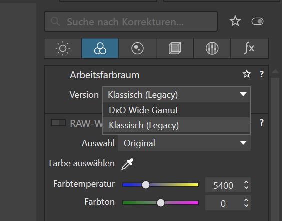

Welchen Arbeitsfarbraum hast Du eingestellt?
Bei DxO Wide Gamut gab es bei mir nach dem Import in Lightroom größere Farbabweichungen.
Danke für den Tipp, die beste Einstellung für mich wo ich ein gutes Farbergebnis erziehle beim Export ist wenn ich auf Klassisch umstelle und bei der Farbwiedergabe
„Neutrale Farben, realistischer Ton“ wähle und beim Export alle Korrekturen anwende, so finde ich das Ergebnis sogar nen Ticken besser als die Original ORF. Vielen Dank Euch
Wenn ich in PL6 den Arbeitsfarbraum auf Wide Gamut umstelle habe ich in LR auch ein deutlich pinkeres Bild.
Ausschlagebend war dieses Video was ich eben angeschaut hatte:

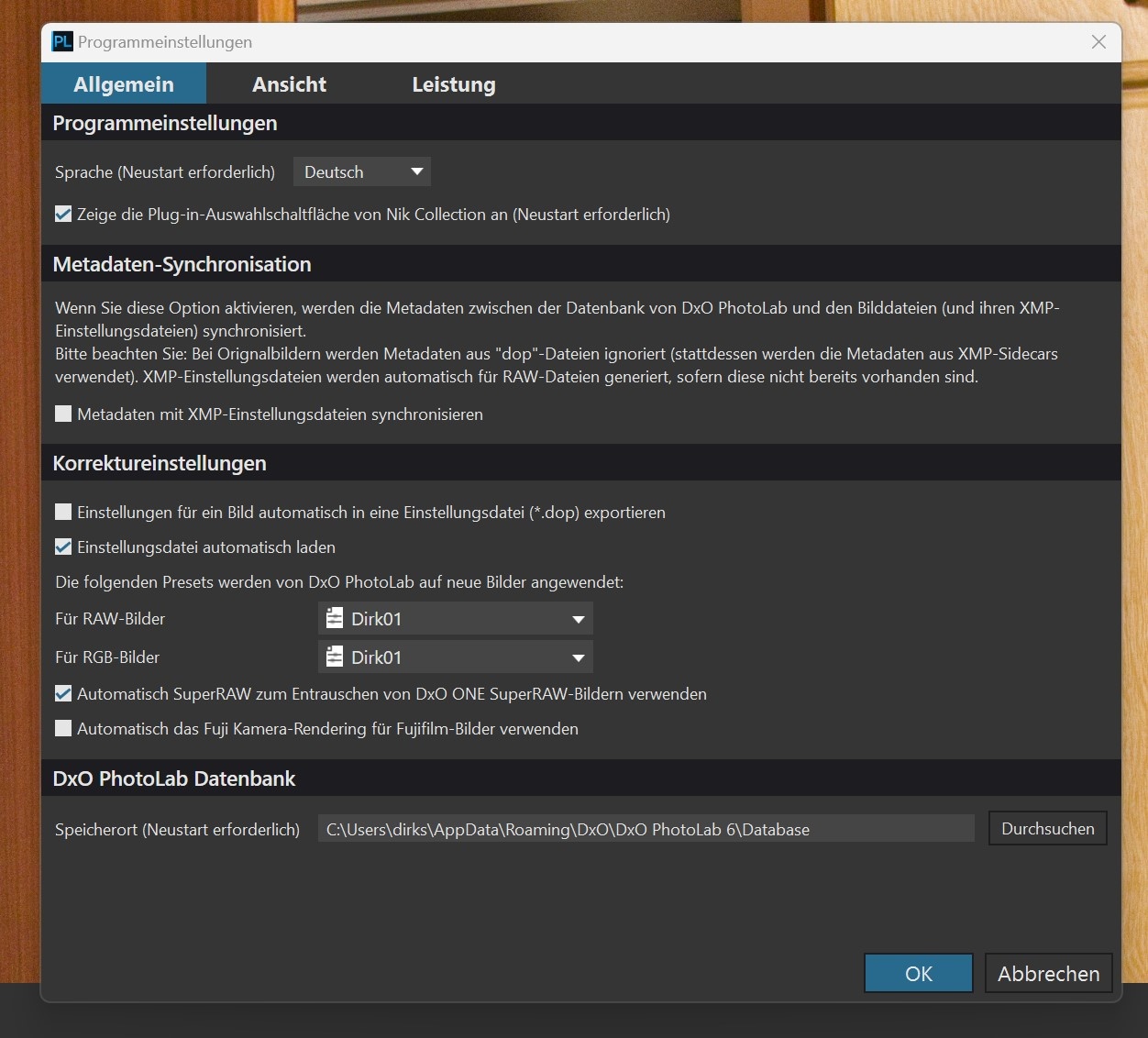

Kurzes Update - durch diesen Thread hier im DXO Forum habe ich endlich herausgefunden wo das Problem liegt
https://feedback.dxo.com/t/deepprime-xd-introduces-purple-overlay-chromatic-aberration/29191/15
Deep Prime XD verursacht in Kombination mit Macs mit dem neueren M1 Chip diesen Fehler. DXO kennt das Problem und arbeitet wohl schon an einer Lösung. Bis dahin
hilft folgender Workaround. In den Einstellungen unter Fortgeschritten die Deep Prime Beschleunigung von "Automatische Auswahl (Apple Neural Engine) auf "Grafikprozessor Apple M1 Max" ändern.
Hier jetzt das Ergebnis bei Export (Klassisch Legacy - Nur Rauschminderung und optische Korrekturen)

Glückwunsch, das du eine Lösung gefunden hast.
Von deinen Ausführungen her war mir garnicht klar das du einen Mac verwendest.
Beim WIN PC gibt es diese Möglichkeiten der Einstellungen garnicht.
Gruß
Dirk

vor 54 Minuten schrieb Bongo Bong:
Gruß
Dirk
Doch, findet sich aber unter "Leistung".
