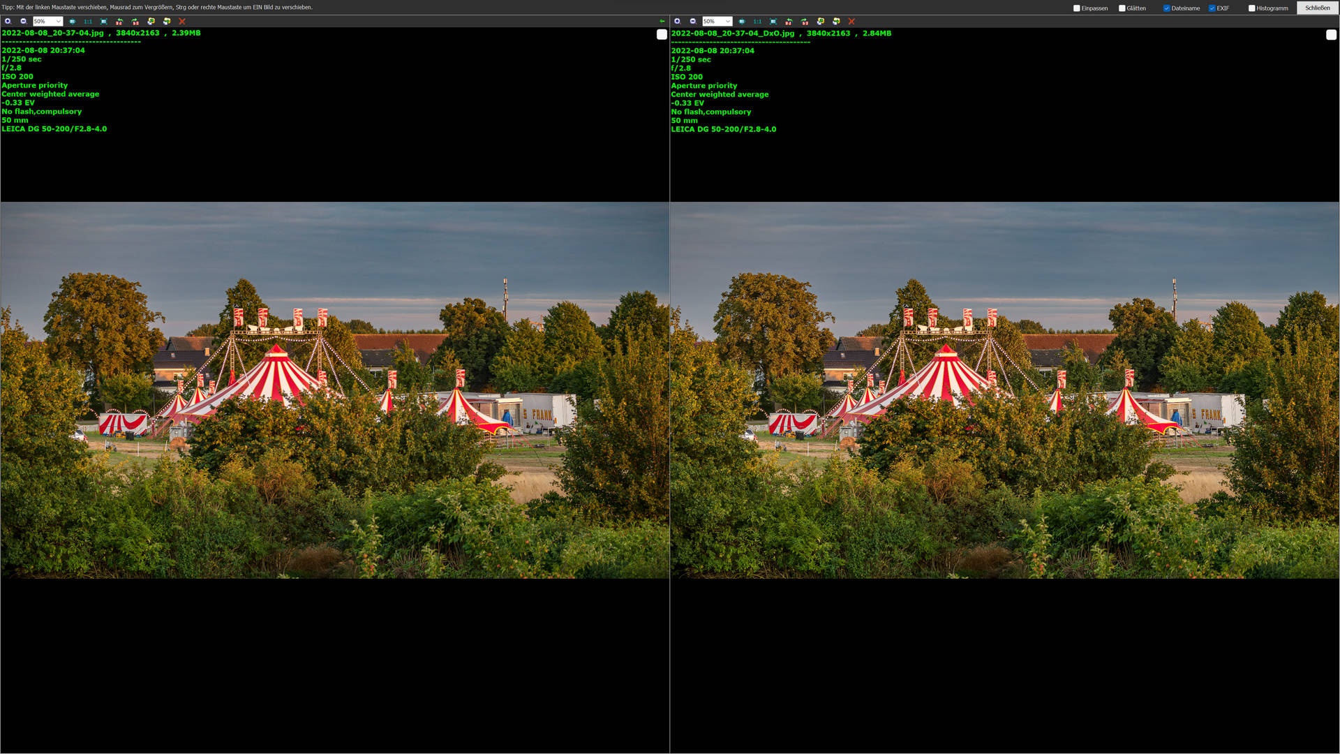

Spanksen Posted November 21, 2022 Share #1 Posted November 21, 2022 Werbung (verschwindet nach Registrierung) Hab mir gerade mit dem Black Friday Angebot das Update auf die Version 6 gegönnt. Was mir bei meinem ersten Test extrem auffällt ist der krasse Lila Farbstich im Gegensatz zur Original RAW Datei (links die Original RAW Datei, Rechts der Import von DXO 6.) Als Bearbeitung in DXO hatte ich nur Deep Prime XD angewendet, beim Export "Nur Rauschminderung und optische Korrekturen". Die Bearbeitung in Lightroom ist 1 zu 1 von der Original RAW Datei zum .dng File synchronisiert, auch Profil und Weißabgleich etc. Kann mich nicht erinnern dass das bei der 4er und 5er Version so extrem war. Welcome, dear visitor! As registered member you'd see an image here… Simply register for free here – We are always happy to welcome new members! Link to post Share on other sites Simply register for free here – We are always happy to welcome new members! ' data-webShareUrl='https://www.systemkamera-forum.de/topic/135039-krasser-lila-farbstich-in-dxo-6-dateien/?do=findComment&comment=1900978'>More sharing options...

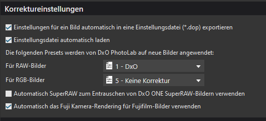

nightstalker Posted November 21, 2022 Share #6 Posted November 21, 2022 Welcome, dear visitor! As registered member you'd see an image here… Simply register for free here – We are always happy to welcome new members! Welcome, dear visitor! As registered member you'd see an image here… Simply register for free here – We are always happy to welcome new members! wie sieht das bei Dir aus? Auch das automatische Farbprofil und DxO als Preset? Ansonsten nutzt Lightroom eine irgendwie andere Farbpalette als DxO, ich hatte dazu mal n Thread aufgemacht, vor langer Zeit, bei Re-Import war das Leuchten der Farben weg und ein leichter Grünstich im Bild Einer der Gründe, wieso ich Lightroom damals fallen gelassen hatte sollte das bei Dir auch so eingestellt sein, kannst Du noch versuchen statt dem DxO Kameraprofil einfach "keine Korrektur" einzustellen , wie ich es bei den JPGs gemacht habe Link to post Share on other sites Simply register for free here – We are always happy to welcome new members! Welcome, dear visitor! As registered member you'd see an image here… Simply register for free here – We are always happy to welcome new members! wie sieht das bei Dir aus? Auch das automatische Farbprofil und DxO als Preset? Ansonsten nutzt Lightroom eine irgendwie andere Farbpalette als DxO, ich hatte dazu mal n Thread aufgemacht, vor langer Zeit, bei Re-Import war das Leuchten der Farben weg und ein leichter Grünstich im Bild Einer der Gründe, wieso ich Lightroom damals fallen gelassen hatte sollte das bei Dir auch so eingestellt sein, kannst Du noch versuchen statt dem DxO Kameraprofil einfach "keine Korrektur" einzustellen , wie ich es bei den JPGs gemacht habe ' data-webShareUrl='https://www.systemkamera-forum.de/topic/135039-krasser-lila-farbstich-in-dxo-6-dateien/?do=findComment&comment=1901010'>More sharing options...
Spanksen Posted November 21, 2022 Author Share #7 Posted November 21, 2022 Werbung (verschwindet nach Registrierung) vor 40 Minuten schrieb nightstalker: Welcome, dear visitor! As registered member you'd see an image here… Simply register for free here – We are always happy to welcome new members! Welcome, dear visitor! As registered member you'd see an image here… Simply register for free here – We are always happy to welcome new members! wie sieht das bei Dir aus? Auch das automatische Farbprofil und DxO als Preset? Ansonsten nutzt Lightroom eine irgendwie andere Farbpalette als DxO, ich hatte dazu mal n Thread aufgemacht, vor langer Zeit, bei Re-Import war das Leuchten der Farben weg und ein leichter Grünstich im Bild Einer der Gründe, wieso ich Lightroom damals fallen gelassen hatte sollte das bei Dir auch so eingestellt sein, kannst Du noch versuchen statt dem DxO Kameraprofil einfach "keine Korrektur" einzustellen , wie ich es bei den JPGs gemacht habe Bei mir sieht das so aus Welcome, dear visitor! As registered member you'd see an image here… Simply register for free here – We are always happy to welcome new members! Link to post Share on other sites Simply register for free here – We are always happy to welcome new members! ' data-webShareUrl='https://www.systemkamera-forum.de/topic/135039-krasser-lila-farbstich-in-dxo-6-dateien/?do=findComment&comment=1901016'>More sharing options...

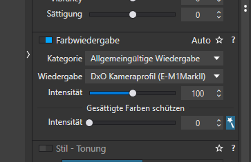

Spanksen Posted November 21, 2022 Author Share #9 Posted November 21, 2022 vor 14 Minuten schrieb nightstalker: dann probiere mal das DxO Kameraprofil, vielleicht liegt es daran Dank Euch erstmal für Eure Mühle. Das DXO Kameraprofil, stell ich das rechts unter Farbe ein? Wenn ja dann sieht das jetzt so aus bei mir Welcome, dear visitor! As registered member you'd see an image here… Simply register for free here – We are always happy to welcome new members! Und das Ergebnis ist leider Lila Welcome, dear visitor! As registered member you'd see an image here… Simply register for free here – We are always happy to welcome new members! Link to post Share on other sites Simply register for free here – We are always happy to welcome new members! Und das Ergebnis ist leider Lila Welcome, dear visitor! As registered member you'd see an image here… Simply register for free here – We are always happy to welcome new members! ' data-webShareUrl='https://www.systemkamera-forum.de/topic/135039-krasser-lila-farbstich-in-dxo-6-dateien/?do=findComment&comment=1901020'>More sharing options...
nightstalker Posted November 21, 2022 Share #10 Posted November 21, 2022 nein, allemeingültige Wiedergabe und dann DxO Kameraprofil (Olympus OM-1) eigentlich sollte beides funktionieren, aber versuchs mal mit der Einstellung Link to post Share on other sites More sharing options...
