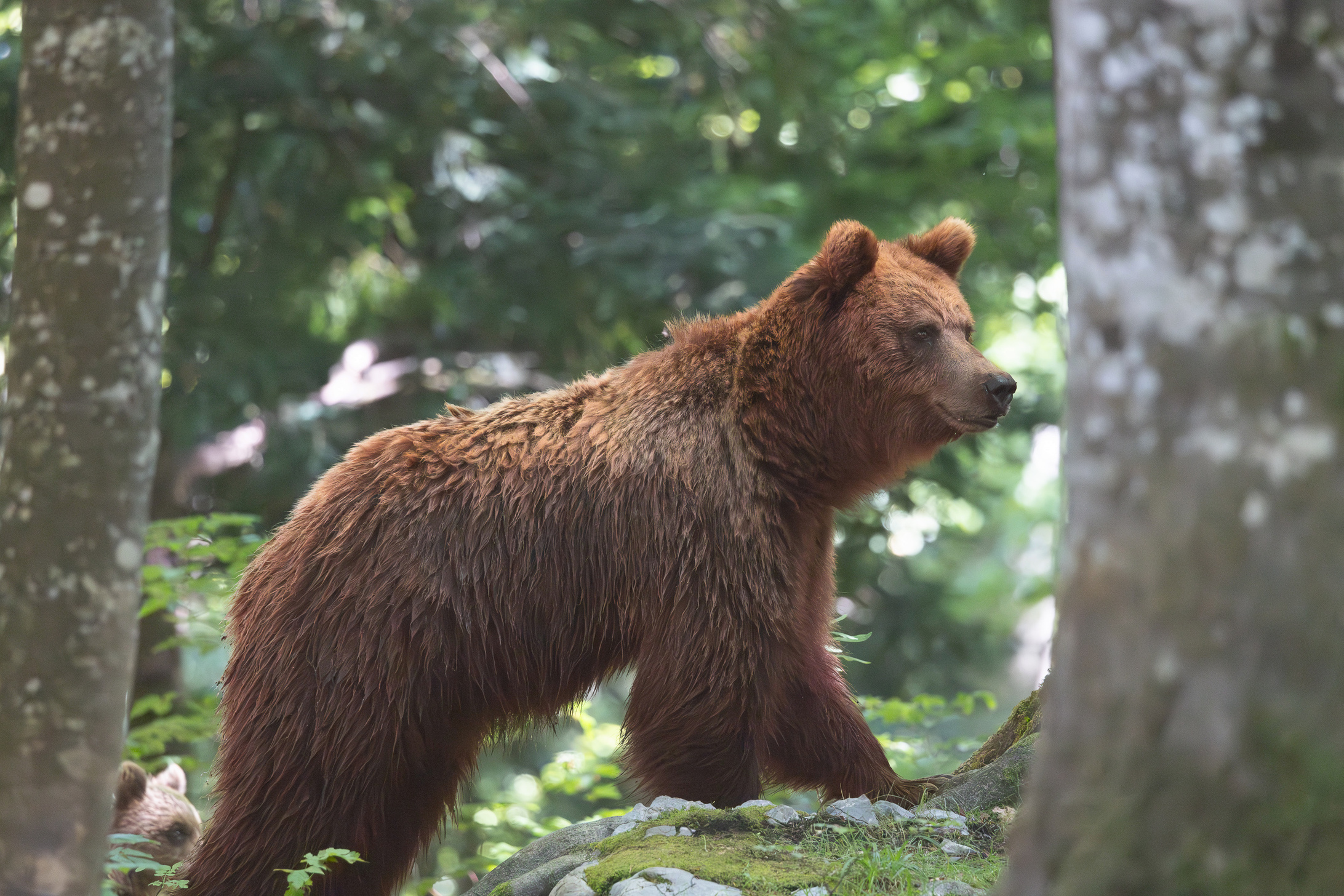

Das angehängte Bild ist nur ein Screenshot, daher bite nicht über Qualität o.ä diskutieren. im Original hat der Bär einen Farbstich (Grün) und ich frage mich wie man in DxO so etwas korrigieren kann? bei anderen mir bekannten Programmen (ON1, C1, "Adobe") ist es einfach - Motiv auswählen und machen was man will. Aber so eine Motivauswahl kennt DxO nicht. Mit U-Point bin ich nicht wirklich weiter, da es keine einheitliche Farbe ist und wegen Fell ist das irgendwie auch so eine Sache. Ich habe auch versucht mit "Automaske". Besonders gut hat es bei diesem Bild auch nicht funktioniert.
Klar kann die Sättigung im gesamten Bild senken, dann passt es mehr oder weniger, aber wirklich passen tut es dennoch nicht. man sieht (hoffe ich) bei den beiden Bäumen links und rechts, dass die zu viel Grün haben. Sättigung runter, passt für die Bäume, für den Bär aber noch nicht.

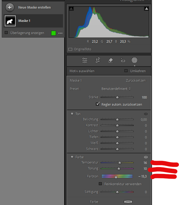

Was da grundsätzlich geht, hier an einem Beispiel aus der 2. Auflage meines DxO PhotoLab-Kompendiums, ein Workshop zum Thema Farbnegativentwicklung.
Bild 1 ist das Negativ, massiver Gelbstich durch falsche Lagerung.
Bild 2 ist das Positiv (Tonwertumkehr), aus dem Gelbstich ist ein Blaustich geworden, da blau dem Gelb im Farbkreis gegenüberliegt
Bild 3 Farbanpassung NUR mit der Tonwertkurve (da das der neue Workshop zum Thema Tonwertkurve ist) - Bild kommt wegen Größe im nächsten Beitrag.
Wie gesagt, ohne RAW kann ich da nichts zu sagen, aber es geht alles :-).

Und hier noch Bild 3 mit der Tonwertkurve

ich hab das mal kurz mit dem Screenshot probiert und Color Efex White Neutralizer
mit U Points ausgewählt (4 stück) und dann grün als Neutral gesetzt und das kam raus

Hab den Grünbären mal abgepinselt. Nur ganz grob, da ich ja nur die grüne Farbe bearbeiten will.
Einfach lokale Pinselmaske.
Dann im lokalen HSL den Grünkanal markiert und Sättigung auf -100
Wahrscheinlich würde ich mit der Tonwertkurve arbeiten, um den Grünstich des Gesamtbildes ganz leicht rauszunehmen (nicht soweit dass der ganze Bär entgrünt ist sondern soweit, dass der Wald gut aussieht). Dann die Stellen im Bär abpinseln, die dann noch grün sind und die Sättigung im grünen HSL-Kanal rausnehmen.

Für mich ist das eine Sache des Weißabgleichs. Unter dem grünen Blätterdach herrscht nun mal ein sehr grünlastiges Licht, was der Weißabgleich in der Kamera nicht richtig neutralisieren kann. Der Farbort für Neutralgrau wird nicht gefunden.
Habe das Ausgangsbild heruntergeladen und mal in RT angefasst. Man sieht für die manuelle Einstellung des Weißabgleichs drei Schieber, der Violett-Grüne ist der geeignete, um die Grünlastigkeit visuell zu neutralisieren. Diese Einstellung reagiert "giftig", schon kleinste Änderungen machen sich bemerkbar:
Das Ergebnis ist dann
Meistens suche ich im solchen Fällen nach Bildelementen, die Neutralgrau sein sollen, wie z. B. Steine, Betonflächen, u. a. m. Hier habe ich mit der Farbwählerpipette ein Steinchen vor der vorderen Tatze ausgewählt, das Kästchen ist erkennbar:
Das Braun gefällt mir noch besser.

Bis auf die dritte Variante, die irgendwie komplett aus der Reihe tanzt, könnte ich mich mit anderen arrangieren. Nach einer pause - könnten die denke ich gut etwas heller sein.
Ist kein Bild was ich mir aufhängen werde, aber so im WEB irgendwo zu zeigen - mit den heutigen Programmen denke ich gar nicht soooo schlecht.

mit dem RAW habe ich nochmal einen Bearbeitungsversuch gestartet .. Versuch deshalb, weil ich ziemlich schnell gemerkt habe, dass "offnen --> Belichtung korrigieren --> Preset "Reala" eigentlich ein Ergebnis liefert, mit dem ich durchaus zufrieden wäre .. sprich 3 Klicks, keine Maske, keine Farbkorrektur
man könnte natürlich noch an Hals und Pfoten lokal aufhellen, vielleicht nach Geschmack die Sättigung erhöhen ... aber eigentlich finde ich das Bild so durchaus präsentabel
Entrauschung machte DxO im Hintergrund, ohne manuellen Eingriff
