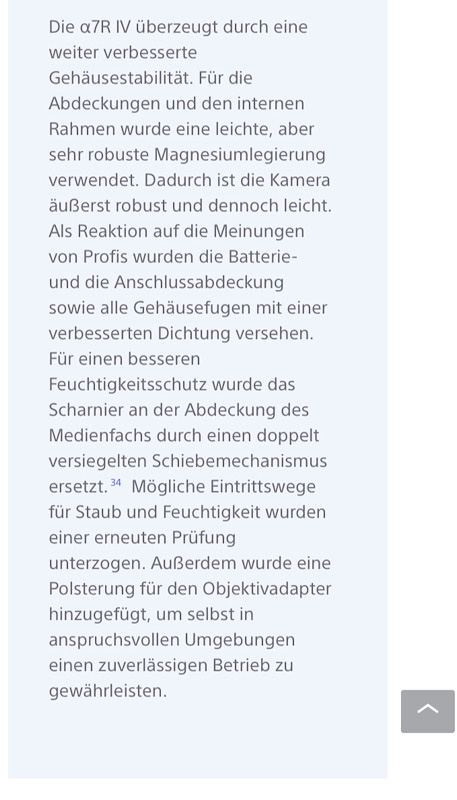

die A7R IV soll ja genau in diesen Punkten verbessert worden sein. Daher würde ich vor einem m.M. "überhasteten" Systemwechsel eher auf die A7 IV warten, die soll ja angeblich das gleiche Gehäuse bekommen, damit wäre das Problem wahrscheinlich aus der Welt.
