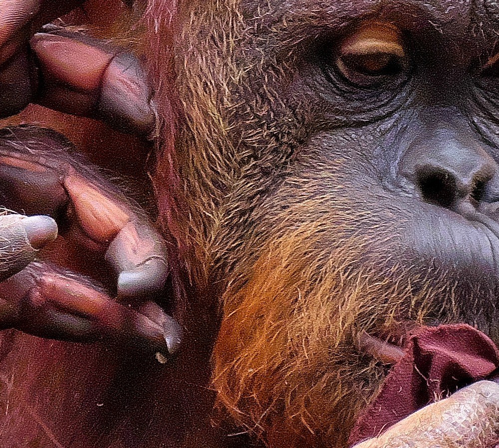

Hallo zusammen,
ich bin auf der Suche nach der optimalen Schärfe. Fein und knackig scharf, aber nicht aufdringlich überschärft soll es sein.
Mit meinen Ergebnissen bin ich manchmal noch nicht ganz zufrieden.
Was würdet Ihr zu diesen zwei Bildversionen sagen?
Die Bilder sind in RAW entwickelt (ACR 9.1.1) In PSD (CS 6) runtergerechnet (Bikubisch optimal für glatten Verlauf).
Beim Schärfen bin ich unterschiedlich vorgegangen - siehe jeweilige Erklärung.
ACR Schärfe Betrag 50 Radius 0,6 Detail 60 Maskieren 70
Abschließend PSD Unscharf maskiert Stärke 225 Radius 0,2 Pixel Schwellenwert 0
ACR Schärfe Betrag 0
PSD - NIK Presharpener: 50/ Kantenregler zu 80% aufgezogen.
dann runterrechnen
abschließend NIK Outputsharpener Adaptive Schärfe 30 Stärke 25 Struktur 0 Lokaler Kontrast 10 Focus 15

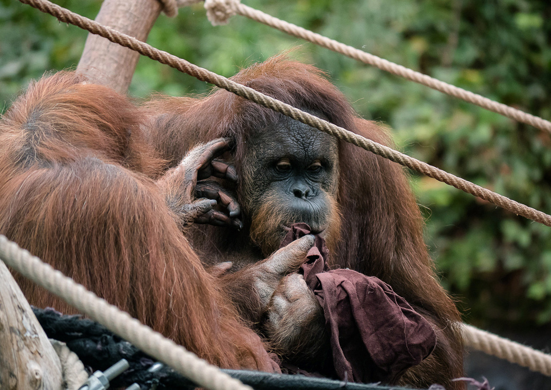

 Bei meinem Beispielbild würde ich sagen, dass der Baumstamm links schön scharf ist, die Latschen knapp dahinter sind noch gut,
dann wird es leicht „breiig“. Normalerweise hätte man bei einem solchen Bild, wo es viel Tiefenschärfe braucht,
noch weiter abblenden sollen. Von der Belichtungszeit her, wäre das schon möglich gewesen (aktuelles Bild 1/400).
Aber ich hab Blende 4 gewählt, um die max. Schärfe des Obkektivs rauszuholen.
Ist das jammern auf hohem Niveau? Könnte natürlich auch sein, dass ich hier an die Grenzen meiner Cam stoße,
dass es dort an AUflösung fehlt und da hilft auch die optimale Schärfe nicht.
Oder hätte ich das anders aufnehmen oder anders bearbeiten sollen?
Stativ oder Selbstauslöser?
Hat hier jemand lust aus dem Original RAW mit dem dazugehörigen XMP-File:
https://www.dropbox.com/s/g8bfy8tdyl9mqog/P119_RAW_xmp.7z?dl=0
 eine Alternativschärfung hochzuladen?
Am liebsten ACR+PSD+NIK oder natürlich auch anders.
 Ein guter Tip würde mir auch schon weiterhelfen.
Würde mich interessieren, was Ihr, wie zustande bringt.
Gert
Meine Cam: FZ1000
bearbeitet von Tabletfotograf
Beschreibung unvollständig

 Ich hab jetzt mal die Schärferegler ein gutes Stück runtergedreht.
Von ACR 50-75 auf 25 (Standard) und dann unscharf maskieren,
statt 225(!!) auf 100 runter.
Die Ergebnisse gefallen mir echt besser als zuvor.
Ich hab durchgehend mit zu hohen Werten rumgedoktert. Für meinenTV könnte
man noch etwas reduzieren, genauso fürs Tablet.
Dieses Bild hab ich relativ früh am Morgen, als es absolut windstill
und kalt war gemacht. Schärfung dezent, wie beschrieben
Finde ich klar, mit feinen Details und scharf.
Danke nochmal für Eure „Entschärfung“ meiner Schärfeproblematik.

von @ChristianFuerst :
Zitat
hier nun ein Bild mit dem 100-300 bei 300/5,6 weitgehend ungeschärft. Vielleicht haben ja die Schärfe-Experten mal Muße, sich daran zu versuchen. Wenn gewünscht, kann ich gern auch das 100% DNG per email schicken. Wie gesagt. von der heimischen HD auf dem heimischen EIZO sieht alles da scharf aus, wo es scharf ist. Beli-Zeit bei 1/60
von 2wheeler:
Zitat
Ob das Resultat besser ist - meine Hand halte ich nicht dafür ins Feuer
Einfach nur mit LR herumgespielt.
von ChristianFuerst:
Zitat
na ja, da sind die scharfen Gäule etwas mit dir durchgegangen. Ich würde sagen. der Orang ist stark überschärft. Aber lass es ruhig
von 43testit
Zitat
Ich teile Deine Meinung, dass der Orang überschärft ist.
Allerdings ist das Ausgangsmaterial auch nicht gerade "das Gelbe vom Ei", weil es sich um ein bereits relativ stark komprimiertes JPEG handelt, das sinnvollerweise erst ganz am Ende nach dem abschließenden Schärfungsvorgang generiert werden sollte.
Vielleicht könntest Du mir (ggf. PN) das Original RAW (also nicht DNG) mal via WeTransfer o. ä. zugänglich machen.
