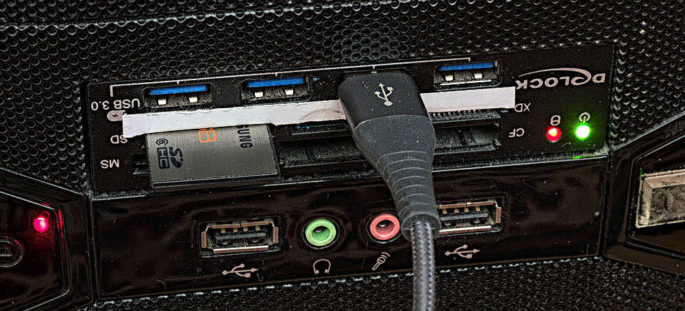

Typ A kann ich bei meinem Rechner in der halbdunklen Koje ohne Taschenlampe nicht einstecken.
Dafür habe ich mir auf dem schwarzen Gehäuse der Leiste mit 4 USB-A Steckern einen schmalen Streifen weißen Karton unter die Buchsen geklebt. Seitdem finde ich die Buchsen ohne Probleme.
Das könnte ich einmal versuchen. Wobei ich eher zu schwarzem Kunststoff tendiere. Aber daran soll es nicht scheitern.

Weil ich's gerade benutzt habe, hier ein Bild der Situation:
Oben der Multicardreader. "Auf dem Kopf" eingebaut, weil alle Buchsen verkehrt herum eingebaut sind. Oben die vier USB-A Buchsen, darunter meine Zielgerade aus selbstklebendem Etikettenpapier. Darunter wiederum liegen die meistgenutzten Einschübe für SD- und Micro-SD-Karten. Unten die Buchsen des Gehäuses, die seltsamerweise auch auf dem Kopf eingebaut sind.
Am 23.3.2024 um 17:55 schrieb RoDo:
Ein kleiner, verzeilicher Schönheitsfehler. Die Ausrichtung passt ja konsequent zu den am häufigsten genutzten SD-Karten, die durch deinen gedrehten Einbau nun zum Glück auch Etikett nach oben eingesteckt werden.
So wie ich das erkenne, ist das Gerät (z.B. Delock 91493) wohl konsequent mit USB3 im Rechner angebunden, während einige Hersteller jahrelang Multicardreader mit "USB3-Funktion" verkauft haben, die in nichts weiter als einer Hub- oder Frontbuchsen-Funktion bestand, weil der verbaute Cardreader intern mit einem separaten USB2.0-Kabel und entsprechend niedrigen Geschwindigkeiten angebunden war.

vor 3 Stunden schrieb outofsightdd:
Stimmt. Aber dieser Multicardreader ist so nicht mehr bei delock im Programm. Die USB-A Buchsen sind nicht die Besten. Aber durch den umgedrehten Einbau kann ich bei Sticks die manchmal eingebaute LED beobachten.
