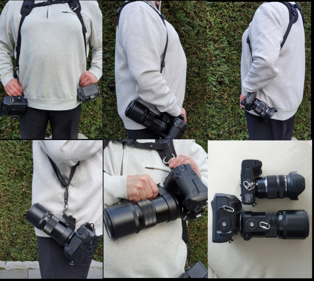

Axel.F. Geschrieben 23. Februar 2021 Autor Share #15 Geschrieben 23. Februar 2021 (bearbeitet) vor 2 Stunden schrieb pizzastein: Wie machst du das praktisch mit dem Wechsel der Konverter? Lässt du die Deckel drauf oder liegen die frei in einem Tuch (oder ähnlichem)? Und der EE1 muss doch bei jedem Aufsetzten neu justiert werden? Der EE1 ist auf den MC20@15m kalibriert. Damit ist er ohne Einschränkungen auch mit dem MC14 verwendbar. Zu wenige Arme? Zu wenige Hände? Willkommen im Club. Wer diesbezüglich nicht mit anatomischen Besonderheiten ausgestattet ist, hat ein Problem. 😉 Ich habe mir dafür folgenden Workaround einfallen lassen: Ich verwende ein Doppel-Kameragurtsystem mit Dreh-Klick Karabinern. Der 300mm Body wird am Objektivhalter eingeschnappt, der 12-100 Body an der Unterseite. Damit bin ich von 12mm Bildwinkel bis 600mm blitzschnell schussbereit. Soll ein TK drauf, so wird der 300er Body zusätzlich am Schulterkarabiner eingeklipst und das Objektiv vom Body gelöst. Body und Lens hängen nun separat am Systemgurt. TK herausgeholt, Deckel ab und in die Hosentasche, TK angesteckt, Objektiv wieder drauf und vom Schulterkarabiner entfernt. Klingt kompliziert, ist aber einfach, schnell und vor allem sicher gegen Herunterfallung. So sieht es aus. Einzelfotos in größer: https://drive.google.com/drive/folders/1WlqU8RGex4pM4PteNA_wvTimii6-FUWS?usp=sharing Übersichtskollage: Hallo, lieber Besucher! Als Forumsmitglied (kostet nix) würdest du hier ein Bild sehen… Einfach hier registrieren – Wir freuen uns immer über neue Mitglieder! bearbeitet 23. Februar 2021 von axl* Atur, mftlichtmaler, pizzastein und 2 weitere haben darauf reagiert 4 1 Link zum Beitrag Auf anderen Seiten teilen More sharing options...
