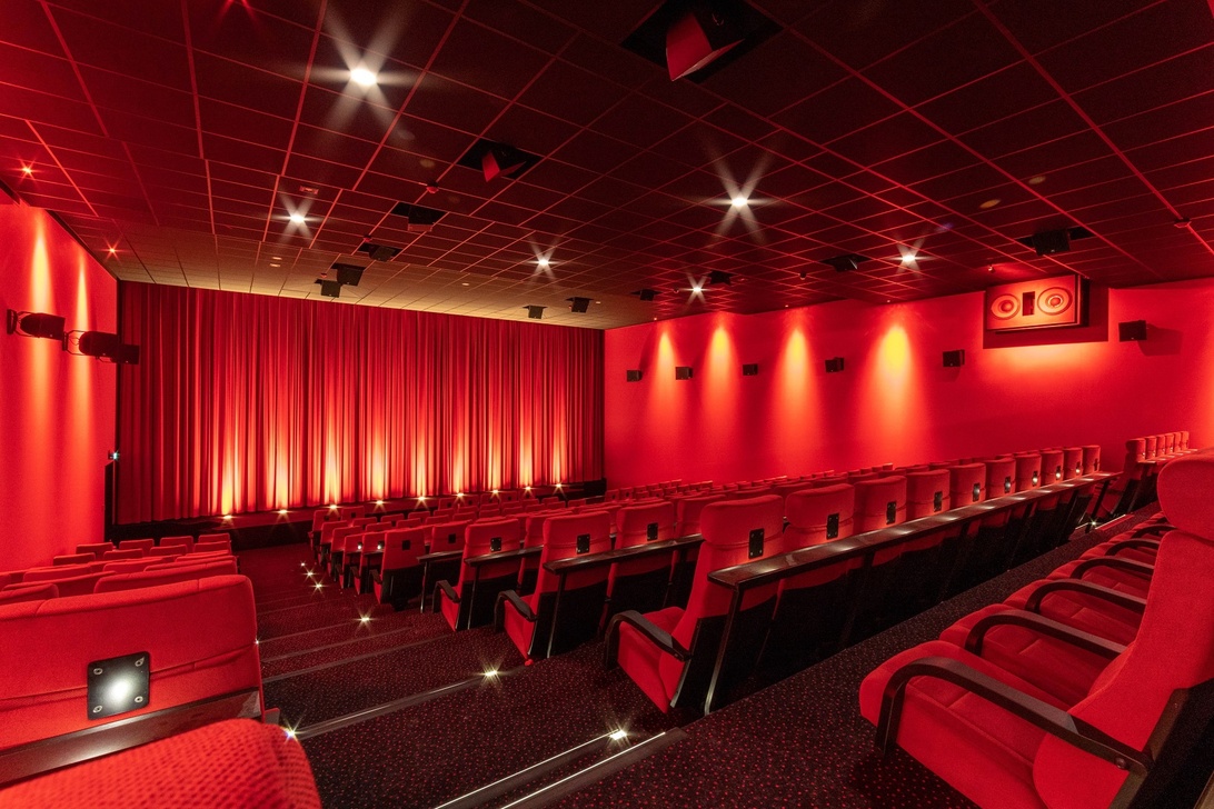

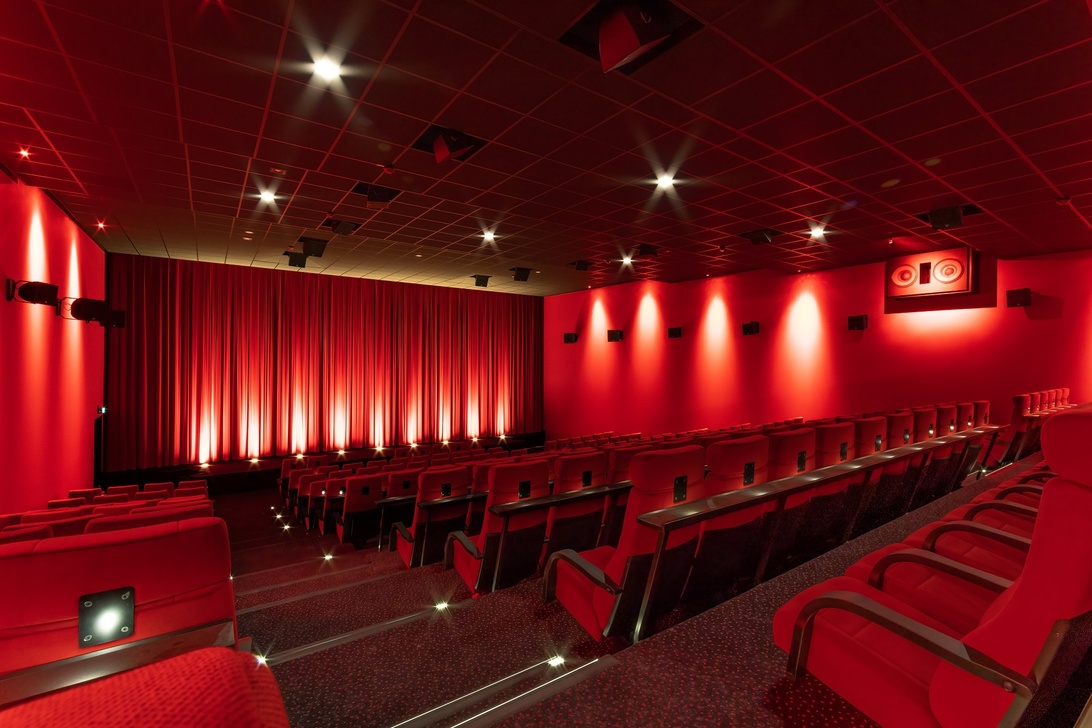

Nach dem ich für die A7III das 16-35 f/4 gekauft hatte, damit aber nicht wirklich zufrieden war, habe ich dem Tamron 17-28 f/2.8 eine Chance gegeben.
Damit habe ich heute das erste mal einen Kinosaal fotografiert und unsere Arbeit damit dokumentiert. Ich finde die Bilder (nicht den Geschmack, denn darüber kann man ja streiten -ich finds cool-) echt gelungen und das Tamron passt gut für mich.
Was sagt ihr zu meinen Belichtungsreihen (danke nochmal für den Tipp), welche ich in LR entwickelt habe?
Coole Bilder!
Deine Highlights tendieren dazu, ihren Farbton ins Cyan/Magenta zu shiften. Besonders beim zweiten und dritten Bild. Wenn Highlights zu hell werden, können sie entweder Sättigung verlieren aber ihren Farbton halten (wie im ersten Bild), oder gesättigt bleiben aber ihren Farbton hin zu Primärfarben ändern (wie im zweiten und dritten Bild). Ich persönlich finde es unnatürlich, wenn sich der Farbton dreht, und würde lieber die Helligkeit oder Sättigung ein wenig zurück fahren, aber dafür die Farbe halten. Aber das ist sicher auch Geschmackssache.

vor 3 Stunden schrieb bastibe:
Danke für den Hinweis. Ich habe die Messmethode verändert.
Das erste Bild ist mit Methode "Highlight" und die anderen mit Methode "Gesamter Bilddurchschnitt"
Offenbar eignet sich die Highlight Methode besser.
Ich mache heute noch drei weitere Kinosäle und werde diese dann mit "Highlight" fotografieren.
