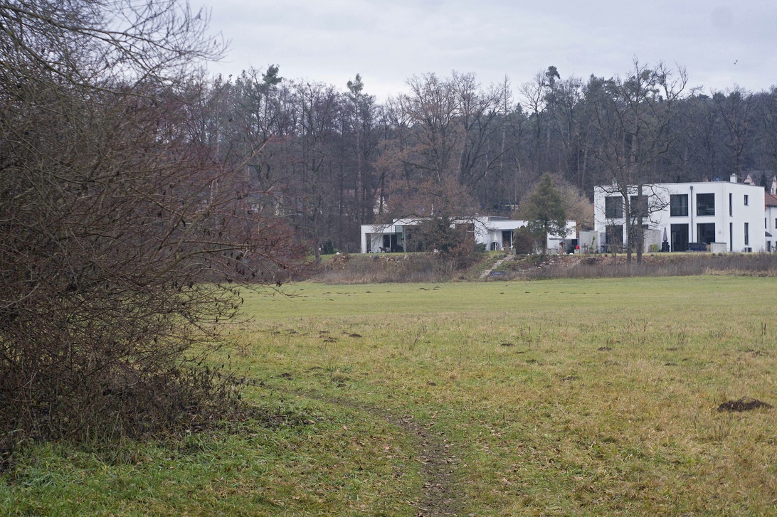

Dieses Bild ist mit einem Sony APS kamera erstellt, Objektiv Elmar 50m f/3,5 LTM @ f/5,6. Der Crop-Faktor ist 1,4, effektive Brennweite 75mm.
Ich wollte den Hund neben dem Haus abbilden, kein anderes Objektiv dabei.
bearbeitet von jankapp
keine Änderung

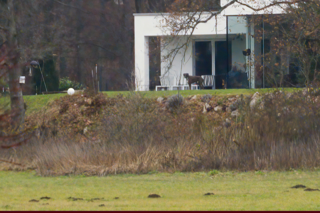

Mit einigem Croppen kam diese Bild zu Vorschein. Dabei kamen Apps der Firma TOPAZ zum Einsatz.
Die lineare Vergrösserung in den Bildern ist ungefähr 6,65 mal. Das bedeutet, dass der Elmar mit 50mm über 75mm eff. für eine Brennweite von 356mm eff. herhalten musste.
Der Hund ist ein Boxer. Aber das wusste ich schon.;)
