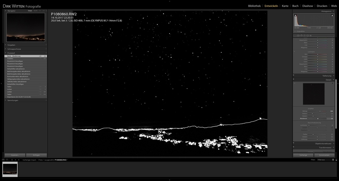

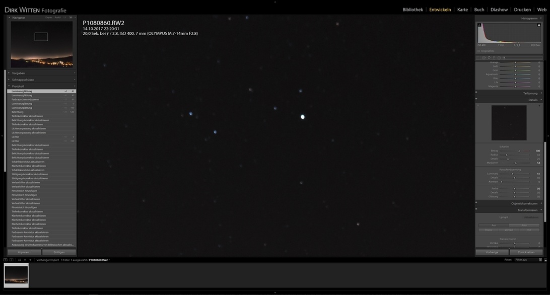

Goldtop 57 Geschrieben 17. Oktober 2017 Autor Share #20 Geschrieben 17. Oktober 2017 (bearbeitet) Das 2. ist aus 2 bildern zusammengesetzt. Rauschen tun sie bei +2EV eh wie Sau....aber man kann die Streifung im oberen Teil sehen. Genutzt habe ich wie bisher immer den EVF. RAW hier: https://www.dropbox.com/s/usecpvufg79d1x7/P1080860.RW2?dl=0 Hab gerade mal Silkypix ausprobiert, mit demselben Ergebnis (interessanterweise aber weniger Rauschen) bearbeitet 17. Oktober 2017 von Goldtop 57 Link zum Beitrag Auf anderen Seiten teilen More sharing options...
noreflex Geschrieben 17. Oktober 2017 Share #21 Geschrieben 17. Oktober 2017 Hallo, lieber Besucher! Als Forumsmitglied (kostet nix) würdest du hier ein Bild sehen… Einfach hier registrieren – Wir freuen uns immer über neue Mitglieder! @goldtop ich finde keinen rechten schärfepunkt in dem Bild. Ausserdem ist es aus meiner Sicht zu kurz belichtet. Entwickelt habe ich in LR. Bildfehler sehe ich keine, ausser die MFT-typischen Probleme, dunkle Bildbestandteile über die 2 EV hinaus aufzuhellen. Dann wird es halt rauschig und auch farbig. Habe ich mit meinen Optiken auch und ist kein spezieller Bug des 7-14. Link zum Beitrag Auf anderen Seiten teilen More sharing options...
Goldtop 57 Geschrieben 17. Oktober 2017 Autor Share #22 Geschrieben 17. Oktober 2017 10 sec bei 14mm ist schon lang genug. ISO 400 habe ich deswegen gewählt, damit die lichter nicht ausbrennen, die Schatten kann ich ja danach noch etwas anziehen -dachte ich. Deine Version sieht gut aus, aber man kann einen zentralen lila Bereich schon erahnen. Scarf gestellt war manuell auf einen hellen Stern, sollte also überall scharf sein. Link zum Beitrag Auf anderen Seiten teilen More sharing options...
