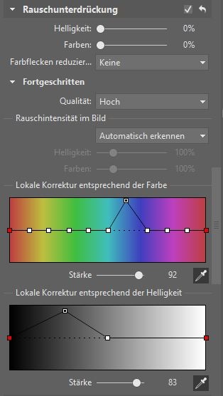

micharl Geschrieben 12. Februar 2017 Share #7 Geschrieben 12. Februar 2017 Werbung (verschwindet nach Registrierung) Natürlich dezentes Entrauschen. Eventuell per separater Software, die die einzelnen Farbkanäle separat behandelt. Hast Du dazu einen Hinweis, welche Software das macht? Im übrigen stimme ich mit den meisten hier geäußerten Ansichten und Tipps überein und hätte noch einen zusätzlichen: Bei mir rauscht blauer Himmel auf Aufnahmen aus der GX7 bei Entwicklung in C1 weniger als in DXO. Link zum Beitrag Auf anderen Seiten teilen More sharing options...
esdeebee Geschrieben 12. Februar 2017 Share #8 Geschrieben 12. Februar 2017 Hast Du dazu einen Hinweis, welche Software das macht? Im übrigen stimme ich mit den meisten hier geäußerten Ansichten und Tipps überein und hätte noch einen zusätzlichen: Bei mir rauscht blauer Himmel auf Aufnahmen aus der GX7 bei Entwicklung in C1 weniger als in DXO. Siehe einen Post weiter oben. Dfine wäre eine Möglichkeit. Link zum Beitrag Auf anderen Seiten teilen More sharing options...

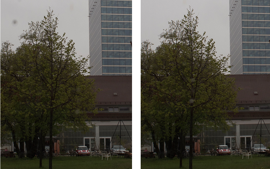

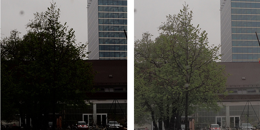

oram Geschrieben 12. Februar 2017 Share #9 Geschrieben 12. Februar 2017 heller belichten hilft, auch HDR zur Hilfe nehmen Hallo Stefan, sdb sieht das m.E. richtig, ich hatte bei Pentax auch diese Probleme. Landschaften und technische Aufnahmen mache ich fast nur noch als hdr und mache die Bearbeitung so, dass es nirgends nach hdr aussieht. Oft reicht eine Spreizung von +-0,7 Blenden in der Belichtung. Die Verarbeitung geht sehr schnell, ich brauche praktisch keine manuelle Nacharbeit von speziellen Stellen und man profitiert zusätzlich von mehr echter Zeichnung. Ich verwende easy hdr3, ein total billiges aber leistungsfähiges Programm. Es gibt darin zwei Modi: true hdr und smart merge. Fast immer sieht smart merge besser aus. Man kann jpgs reinwerfen oder raw. Ich achte darauf, nicht irgendwie 3 Belichtungen zu machen mit weiter Klammer und der Hoffnung: da muss ja alles drin sein, sondern möglichst mit dem Ziel: - eine Knappe nur für die Spitzlichter - eine Mittlere, in der das Himmelsblau ohne Verweisslichung, ohne Verschwärzlichung, mit sauberem Farbton aber hell genug kommt - eine Reichliche für die Schatten, den Acker, den Waldrand, aber nicht zu reichlich, nicht "auf Vorrat". Durch die hdr-Verrechnung tritt das Rauschen im Blau dann entweder primär schon nicht mehr auf da das Blau in der mittleren Aufnahme optimal gespeichert ist oder das Rauschen im Blau kann gemittelt werden aus drei Aufnahmen = Minderung easy hdr hat zusätzlich optional fein einstellbare Entrauschung, da sieht unsere Kanzlerin bei Bedarf aus wie 17. Normal habe ich die aber auf minimal stehen. Wenn alles nichts hilft im Photoshop mit dem Pinsel, 20-30% Deckung, 100% Fluss, den ausgewählten Himmel glattlutschen. Ist unintelligent, sieht aber gut aus. alles glatt wünscht maro achso, keine Angst, die Software kommt Klasse mit Geisterbildern zurecht, die schafft fliessendes Wasser und Wellen! Atur hat darauf reagiert 1 Link zum Beitrag Auf anderen Seiten teilen More sharing options...
oram Geschrieben 12. Februar 2017 Share #10 Geschrieben 12. Februar 2017 Hallo Stefan, Nachtrag zu hdr + bracketing: Du bist ein Glückspilz weil Oly hochgradig bracketing kann. Du kannst in easy hdr beliebig viele Bilder reinwerfen. Jetzt kannst Du überlegen, 3 raws aufzunehmen oder auch 5/7 jpgs. Für 5-7 raws gibt es vielleicht Probleme mit der Schreibgeschwindigkeit auf die Karte, ich kenne die EM1 nicht. Dein Heimrechner hat mit 5-7 Einzelbildern natürlich zu tun, aber das Ergebnis wird glatter, weil für jedes Detail die perfekte Belichtung vorliegt. Ruhig 5er oder 7er bracketing aufnehmen und dann in Ruhe entscheiden, welche Bilder Du in die Maschine wirfst. Diese Wahl ist Luxus! maro Link zum Beitrag Auf anderen Seiten teilen More sharing options...
