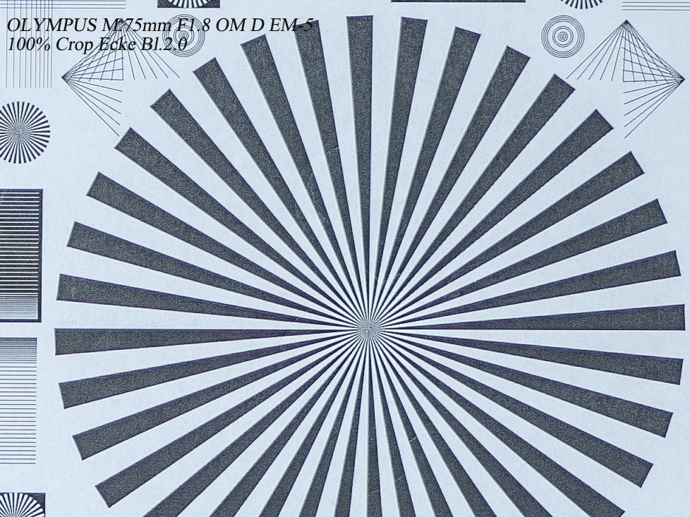

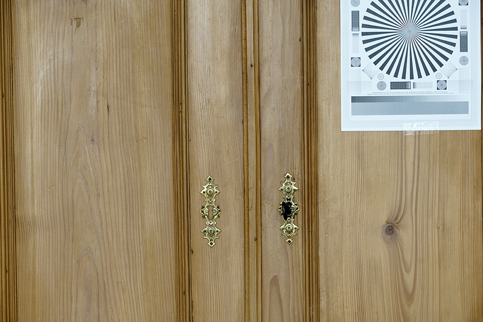

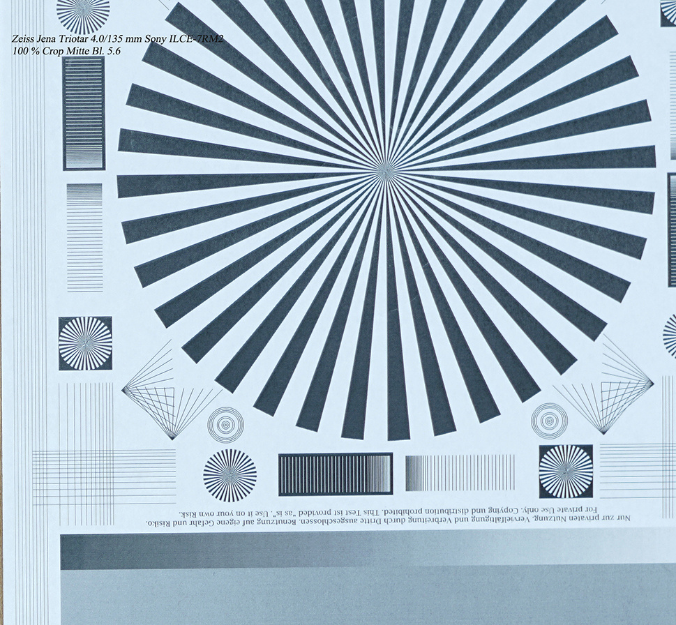

Wie versprochen:
Verglichen habe ich ein Olympus 1.8/75 bei Blende 2.0 (Mitte/Ecke) an einer Oly E-M5
mit einer Sony ILCE-7RM2. Daran ein Canon EF 2.0/135 bei Blende 5.6 (Mitte/Ecke) und
ein Zeiss Jena Triotar 4.0/135 bei Blende 5,6 (Mitte/Ecke).
Das Canon 135 zeichnet in der Mitte hervorragend scharf, in der Ecke ergibt sich selbst bei Bl. 5.6
eine leichte Kontrastminderung. Dennoch ein hervorragendes Ergebnis.
Das alte Zeiss Jena Triotar, ein Dreilinser, schlägt sich erstaunlich gut: In der Mitte recht scharf bei Bl.5.6,
wirkt die Struktur des Holzes weicher als bei dem Canonäquivalent. In der Ecke läßt es dann erwartungsgemäß nach und wird weich.
Gesamtfazit: Es ist nicht so, wie man immer glaubte, daß man für so Megapixelriesen kaum Objektive finden würde.
Selbt das alte Hündchen von Zeiss Jena Triotar, läßt sich noch hervorragend als Portraitobjektiv einsetzen, da es die Feinstrukturen etwas weichzeichnet.
Das 2/135 Canon ist die preiswerte Alternative zu dem Zeiss APO-Sonnar T 2/135, welche im Mittenbereich auf gleich hohem Niveau liegen, wobei das Zeiss am Rand die
Nase etwas vorne hat, allerdings auch für etwa den doppelten Preis.
Das 75er oly zeichnet schon bei Blende 2.0 bis in die Ecke scharf und wird damit seinem Ruf als überragende Optik gerecht.Es zeichnet schärfer als das Zeiss,
jedoch macht sich der grössere Sensor der Sony durch eine homogenere Bildstruktur positiv bemerkbar.
