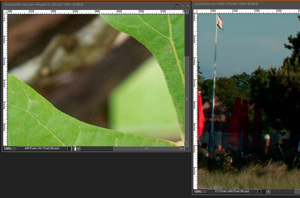

Ich habe die Aufnahmen auf einem 27 Zoll-Full HD-Monitor in LR und Photoshop Elements 7.0 gegenübergestellt und verglichen.
Am besten sieht man das Flimmern auf dunklen Flächen.
Ich habe die Bilder mit entsprechender Einstellung in PS verglichen und ich kann keine Verschlechterung des aus dem RAW gewonnenen JPG feststellen,
vielleicht ist Photoshop Elements 7.0 bei Dir etwas zu hart eingestellt
Hier die Vergleiche der dunklen Flächen in 100%, das Original-JPG ist das rechte. ;)

Hallo, habe etwa gleiche Ausschnitte von Ihrem jpg und meinem RW2 gewählt und gegenübergestellt. Ihr jpg zeigt das Flimmern sogar noch deutlicher als mein RW2.
Zur Verdeutlichung habe ich auch noch mal GH2 und Pentax gegenübergestellt.
Der Unterschied, der Pentax Ausschnitt zeigt kein flächiges Flimmern.
Sie müssen ein gutes Auge haben, da Sie ein leichtes Verwackeln sehen wollen. Die Ausbelichtung in jpg erscheint mir bis auf das Flimmern gelungen.

Hallo, in Ihren Vergleichen kann ich kein Flimmern mehr feststellen. Haben Sie ev. mit Luminanz gearbeitet?
@Fotomann2:
Sorry, aber das einzige "Flimmern", das ich auf den Bildern sehe, sind JPEG-Artefakte.
Ich würde empfehlen, mal einen besseren Monitor anzuschließen (die meisten sind aufgrund von nur 6 Bit pro Farbkanal für die Betrachtung bzw. Bearbeitung von Fotos nämlich gar nicht geeignet), oder die GH2 einfach wieder zu verkaufen, wenn die Bildqualität doch angeblich so schlecht ist.

Wie bearbeitest Du die GH2 Files, insbesondere wie ist die Luminanzentrauschung eingestellt .. aber auch die Farbentrauschung?
Wie sieht das Bild aus, wenn Du statt einem JPG ein 16 Bit Tiff erstellst?

Nur mit der Änderung der Luminanzeinstellung von 0 auf 25 konnte ich bisher das Flimmern schwächen. Allerdings geht das auf Kosten der Detailsdarstellung.

Die Flecken existieren tatsächlich oft im dunklen und mittleren Himmelsblau.
Dezent sind sie auch bei den beiden Pentaxen zu sehen.
Warum ist das bei der GH2 so extrem im 18mm Bild?
Ich kann diese Flecken in dieser Stärke erst bei 400% und nicht bei 200% Vergrösserung sehen ( Ja, Blödsinn). :confused:
Schalte ich aber das Digitalzoom auf 4x werden solche Flecken mit leichten Farbabweichungen auch verstärkt.
Deshalb vermute ich Digitalzoom war auf ON.
Die Blattbilder haben übrigens absolut nicht damit zu tun.
Fehler zu beschreiben und ein ein völlig anderes Bild mit einem leichten Wackelblatt einzustellen ist nur "Leute beschäftigen" und hilft nicht weiter.

Sorry, wenn die Artefakte - sofern es welche sind - in den von der GH2 gelieferten jpg-Dateien und nicht in den RW-Dateien vorhanden wären würde ich mich nicht daran stören. Aber es ist genau umgedreht.
Auch mit dem besten Monitor würde das Flimmern nicht verschwinden.

das Flimmern geht gleichmäßig über das ganze Bild, ist aber nicht immer deutlich zu sehen.
Wenn RW2 + jpg gleichzeitig aufgenommen wird geht der Digitalzoom nicht.
So verwackelt finde ich die Blattbilder gar nicht, aber auch wenn es so wäre, wackeln hat auf das Flimmern keinen Einfluss.
Korrigiert mich bitte, wenn ich falsch liege, aber wenn Du keine Einstellungsänderungen in LR vorgenommen hast, dann einen Screenshot als jpg machst, benutzt Du den Codec von Windows. Damit sind Deine Artefakte kein Wunder.
Bei den dargestellten Crops dürftest Du das athomospärische Flimmern auf Raw gebannt und in jpg Artekakte umgewandelt haben. Das dürfte mit den Regler Farbe, Luminanz, Kontrast und dem erwähnten Präsenzregler in den Griff zu bekommen sein.

das Flimmern erscheint auf dem Monitor und auf Bildern, am deutlichsten auf Postern zu sehen.
Richtig das Flimmern kann ich mit dem Luminazregler dämpfen, auf Kosten der Detaildarstellung.

1. Ist klar, wenn du es so aufgenommen hast ist es ja ok und kann nicht anders sein.
Nur dein Flimmern kann ich in der Stärke nur mit Digitalzoom oder 400% nachvollziehen.
Generell ist es bei mir deutlich dezenter und ist mir im Himmelsblau aufgefallen. Mit zunehmender Stärke in den dunkleren Vignettierungsecken.
2. Nein, das Bild ist schon ok, links am Blatt scheinen mir nur belanglos leichte Doppelkonturen zu sein. Manno, wir sind immerhin bei 100% :)
Nur das Bild kann meiner Meinung nach nicht den zitierten Fehler zeigen.
Ich würde sagen, die Flecken (Flimmern) kann ich bei Blau an meiner GH2 auch nicht wegleugnen, aber die sind Schwächer :confused:

Oben ein Detail aus dem erstem Bild im ersten Beitrag, unten ein Detail aus dem "Weinblätterbild" von
Giftzw3rg.
Jeweils ein Ausschnitt von 50x50 Pixel mit der Funktion "Rezise" in IrfanView auf 1000% vergrößert.
Ich sehe beim oberen Ausschnitt deutlich die 8x8 Pixelblöcke der JPG-Komprimierung die das Bild fleckig
erscheinen lassen, während beim unteren Bild die genau so vorhandenen Helligkeitunterschiede
"feinkörniger" verteilt sind.

Sorry, aber ich habe mich einfach nur an dem orientiert, was ich wahrgenommen habe.
Angefangen hat es damit, dass ich den Eindruck hatte, über den GH2-Bildern (10x15) liegt oft ein Schleier. Natürlich habe ich gedacht, dass ich mich täusche.
Dann habe ich die Poster anfertigen lassen. Und das Flimmern wie ich es nenne ist überdeutlich auf der Postergröße 75 cm x 50 cm zu sehen. Auf dem Poster 80x60 mit dem Pentax Bild von der Pentax-SLR sehe ich kein Flimmern. Jeweils einen eingescannten Ausschnitt habe ich zum Ansehen hochgeladen.
Betrachte ich mir Aufnahmen der GH2 auf dem Monitor im Verhältnis 1:1 (1cm Poster = 1 cm Monitor), was etwa der Einstellung 1:2, also 50 %, entspricht ist selbst bei Aufnahmen mit ISO 1600 so gut wie kein Flimmern zu sehen.
Wahrscheinlich hat der Posterdienst anders gearbeitet, als der Posterdienst bei dem ich die Pentax-Poster in Auftrag gegeben habe. Der Sache werde ich auf den Grund gehen.
Für mich war es logisch auch die Rohdatenaufnahmen von Pentax und GH2 zu vergleichen. Da gibt es Unterschiede zu sehen, aber erst über 1:2.
Und wenn nötig, kann ich ja auch noch das Flimmern in LR mindern.

Es ist ganz normales, feines Bildrauschen. Bei JPG wird das von der Kamera automatisch reduziert, bei RAW bleibt es bei entsprechenden Einstellungen sichtbar. Durch die JPG-Kompression entstehen in diesen Bereichen die üblichen Artefakte - sichtbar nur bei starker Vergrößerung.
Und "flimmern" kann ein Foto nicht. Allenfalls könnte der Monitor flimmern, wenn der falsch eingestellt wäre.

also für mich sieht es nicht nach JPEG-Artefakten aus, sondern eher nach dem Ergebnis der verschiedenen Interpolationsverfahren bei Vergrößerungen, bei denen die Anzahl vorhandener Pixel des Originals erhöht werden müssen um der gewünschten Ausgabegröße bzw. des Ausgabemediums zu genügen.
Tatsache ist (habe ich selbst schon bemerkt), dass die GH2 im RAW-Format selbst bei niedrigster Empfindlichkeit schon sichtbares Rauschen erzeugt, welches insbesondere in homogenen Flächen wie z.B. Himmelsblau auffällig wird. In der JPEG-Engine wird selbst bei Einstellung von -2 noch Rauschunterdrückung angewendet, danach sieht man "dieses" Rauschen nicht mehr.
Müssen zur Ausgabe mehr Pixel erzeugt werden als im Original vorhanden (gilt also auch bei "Vergrößerungen" am Monitor, d.h. bei mehr als 100%-Darstellung), wird ein Interpolationsverfahren angewendet um die fehlenden Pixel zu erzeugen - üblicherweise "Bikubisch", Bilinear" und Pixelwiederholung. Das Ergebnis kann man sehen durch Umschaltung des Interpolationsverfahrens in den Programmoptionen. Die (Bild-) Anwendungsprogramme erledigen diesen Job der "Hochrechnung" i.d.R. wesentlich besser als die reinen Darstellungshilfen. Im schlimmsten Fall könnte z.B. nur der Grafikkartentreiber herangezogen werden um am Monitor dies zu erledigen.
Der "Ausgabeeffekt" durch die Berechnungsart trifft also grundsätzlich alle, er ist aber umso mehr sichtbar, je mehr Abweichungen die nebeneinanderliegenden Originalpixel haben - sprich, je mehr Rauschen in der Originalfläche desto "schlimmer" das Ergebnis (wobei die Art des Rauschens hier wohl kaum eine Rolle spielt).
Ich gehe mal davon aus, dass die Pentax-RAW's hier weniger Rauschen mitbringen, insofern ist der Unterschied zur GH2 erklärbar. Ich würde also zum Vergleich die ISO-Einstellung der Pentax mal deutlich erhöhen (z.B. auf 800) um ein vergleichbares Rauschen in den RAW's zu haben und danach die genannten Vergleiche machen - ich vermute mal, dass das Ergebnis dann auch "flimmerhafter" wird.
Wie auch immer, wenn die Druckdatei bzw. Bilddatei an die Druckerei für das gewünschte Ausgabeformat nicht genügend Pixel mitbringt, wird der Druckertreiber die fehlenden Pixel über eines der genannten Verfahren berechnen - ist also auch Einstellungssache der Druckerei und der Qualität des Druckertreibers.
Ob sich bei LR die Verfahrensart einstellen läßt, weiß ich nicht, kenne mich in LR dazu nicht genug aus und gleich gefunden habe ich es nicht. Das Ergebnis der verschiedenen Verfahren habe ich mir z.B. in ACDSee angesehen bei einer Ausgabevergrößerung von 500%.
Meine Vermutung geht also ganz klar in die genannte Richtung.
@Fotomann2: Also bevor du die Cam verkaufst, prüfe doch mal in dieser Richtung und merke: Immer wenn Vergrößerungen über 100% gebraucht werden (auch am Monitor) greift die Qualität der Interpolation des Anwenderprogramms ein und die kann seehr unterschiedlich sein!
Bleibe i.d.R. bei 100% und dieser Effekt bleibt so klein wie er ist. Bei Dateien an einen externen Posterdrucker muß man Abstimmungen treffen, Bilder z.B. vorher auf gewünschte Größe umrechnen mit bis zu 300 DPI, dann wirds wohl OK sein.

Hallo klaudie,
vielen Dank für den fundierten Beitrag, in dem mein Eindruck bestätigt wird: "dass die GH2 im RAW-Format selbst bei niedrigster Empfindlichkeit schon sichtbares Rauschen erzeugt".
Inwieweit dadurch die erreichbare/gewünschte Bildqualität leidet, muss sich in der Praxis zeigen. Von der GH2 habe ich bisher keine hochwertigen Bilder in A 4 und größer anfertigen lassen, wie man an dem abrufbaren Posterausschnitt sehen kann, was bei mir zu der Annahme führte, dass das Flimmern bereits bei 75 cmm x 50 cm deutlich zu sehen ist. Ich denke bei einem hochwertigen Poster sieht man das Flimmern kaum noch, erst recht nicht, wenn man die Bilddatei entsprechend bearbeitet hat.
Und das man bei der Bearbeitung das Bild auf dem Monitor nicht x-mal über die gewünschte Größe hinaus skaliert werden sollte ist klar. Bei meinem 27-Zoll-Monitor erhalte ich bei 50% bereits das Posterformat 75x50.
