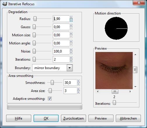

isaac Posted January 30, 2011 Share #6 Posted January 30, 2011 Ich finde, ihr solltet euch zusammen tun - "Thosaac", das unschlagbare Doppel im Entwirren mathematischer Unzulänglichkeiten in der Fotonachbearbeitung ... Gute Idee :-) Aber ich wollte noch was nachreichen, was gestern aus technischen Gründen nicht ging: Welcome, dear visitor! As registered member you'd see an image here… Simply register for free here – We are always happy to welcome new members! Amplification ist der gestern erwähnte "Threshold" und Threshold ist eigentlich die "Matrixgröße". Da nur ich selbst das Programm benutze, scheint mir das nicht weiter störend. Das Programm rennt nur unter OS/2, falls einer von euch sowas noch betreibt, kann ich ihm/ihr das aber gerne zukommen lassen (plus notwendigen E-Mail-Support :-) Link to post Share on other sites Simply register for free here – We are always happy to welcome new members! Amplification ist der gestern erwähnte "Threshold" und Threshold ist eigentlich die "Matrixgröße". Da nur ich selbst das Programm benutze, scheint mir das nicht weiter störend. Das Programm rennt nur unter OS/2, falls einer von euch sowas noch betreibt, kann ich ihm/ihr das aber gerne zukommen lassen (plus notwendigen E-Mail-Support :-) ' data-webShareUrl='https://www.systemkamera-forum.de/topic/66957-ein-geist-namens-dekonvolution/?do=findComment&comment=648794'>More sharing options...

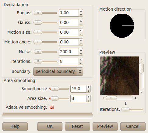

gms Posted February 1, 2011 Share #12 Posted February 1, 2011 gmic hat Implementierungen der Deconvolution eingebaut: G'MIC - GREYC's Magic Image Converter Digikam auch, dort nennt sich das "Refocus". Digikam gibt es aber vermutlich nicht für Windows zum Download Aber achtung bei (m)FT, da kommen dann gnadenlos die "Maze" Artefakte zum Vorschein. diese Aussage verstehe ich nicht ganz, warum ist das Format abhängig ? Gruß Günter Link to post Share on other sites More sharing options...
isaac Posted February 1, 2011 Share #13 Posted February 1, 2011 Hallo Günter! diese Aussage verstehe ich nicht ganz, warum ist das Format abhängig ? Das ist nicht formatabhängig, aber meiner Ansicht nach vom Sensor und dessen Aufbau. Solche "Maze" (Irrgarten) Artefakte hatte ich bisher nur bei Sensoren ohne Mikrolinsen und da besonders bei CMOS/LiveMOS-Sensoren gesehen, wo eben die wirksame Pixelfläche im Verhältnis zur vorhandenen Fläche nach dem Pixelabstand eher gering ist. Wenn ich in den nächsten Tagen Beispiele finde, werde ich sie zeigen... Link to post Share on other sites More sharing options...

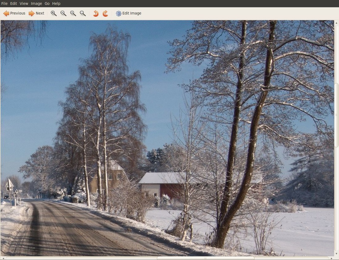

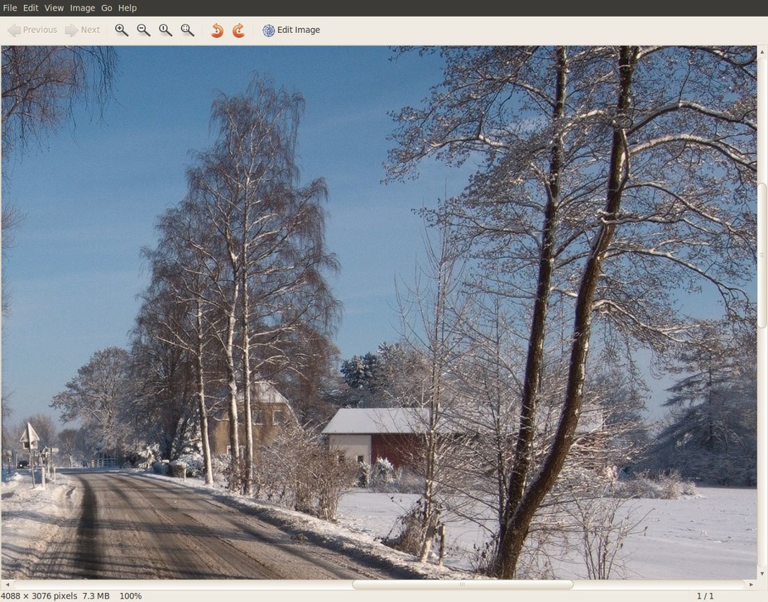

ecle Posted February 5, 2011 Share #17 Posted February 5, 2011 (edited) Hier mal eins mit RL: http://dl.dropbox.com/u/3083419/RL.jpg und eins mit USM: http://dl.dropbox.com/u/3083419/usm.jpg Maze sehe ich da übrigens nicht. Mit Raw Therapee und Amaze Hallo Günter! Das ist nicht formatabhängig, aber meiner Ansicht nach vom Sensor und dessen Aufbau. Das hat mit dem Grünungleichgewicht zu tun soweit ich weiß. Ist auch Exemplarabhängig. Es gibt auch Demosaicing Algryithmen die zu keinen Maze führen, dafür aber natürlich weniger Auflösung. @matadoerle Raw Therapee konnte Dekonvolution schon seit es zum ersten mal veröffentlicht wurde. Nicht erst seit der Alpha Phase von 3.0 Edited February 5, 2011 by ecle Link to post Share on other sites More sharing options...
isaac Posted February 6, 2011 Share #18 Posted February 6, 2011 Hallo! Hier mal eins mit RL:http://dl.dropbox.com/u/3083419/RL.jpg und eins mit USM: http://dl.dropbox.com/u/3083419/usm.jpg Maze sehe ich da übrigens nicht. Mit Raw Therapee und Amaze Kannst du bitte jeweils vom Himmel (dort wo er an die Bäume grenzt) einen 100% Ausschnitt herzeigen. Bei den verfügbaren (äusserst unscharfen) "Briefmarken" läßt sich ja wirklich nichts erkennen... Das hat mit dem Grünungleichgewicht zu tun soweit ich weiß. Weißt du das, oder hast du es nur nachgesprochen/-geschrieben?Es gibt auch Demosaicing Algryithmen die zu keinen Maze führen, dafür aber natürlich weniger Auflösung. Ja, natürlich ist das eine Folge des Demosaicing. Link to post Share on other sites More sharing options...
ecle Posted February 6, 2011 Share #19 Posted February 6, 2011 Hallo! Kannst du bitte jeweils vom Himmel (dort wo er an die Bäume grenzt) einen 100% Ausschnitt herzeigen. Bei den verfügbaren (äusserst unscharfen) "Briefmarken" läßt sich ja wirklich nichts erkennen... Nichts für ungut, aber das ist schon ein 100% Ausschnitt Weißt du das, oder hast du es nur nachgesprochen/-geschrieben? Ich kenn mich damit nicht aus, aber ich habe es von Oluv (hier im Forum) gehört. Er hatte diverse Probleme mit einem Exemplar, welches gerade am Rand furchtbare Maze Artefakte zeigte. Link to post Share on other sites More sharing options...
