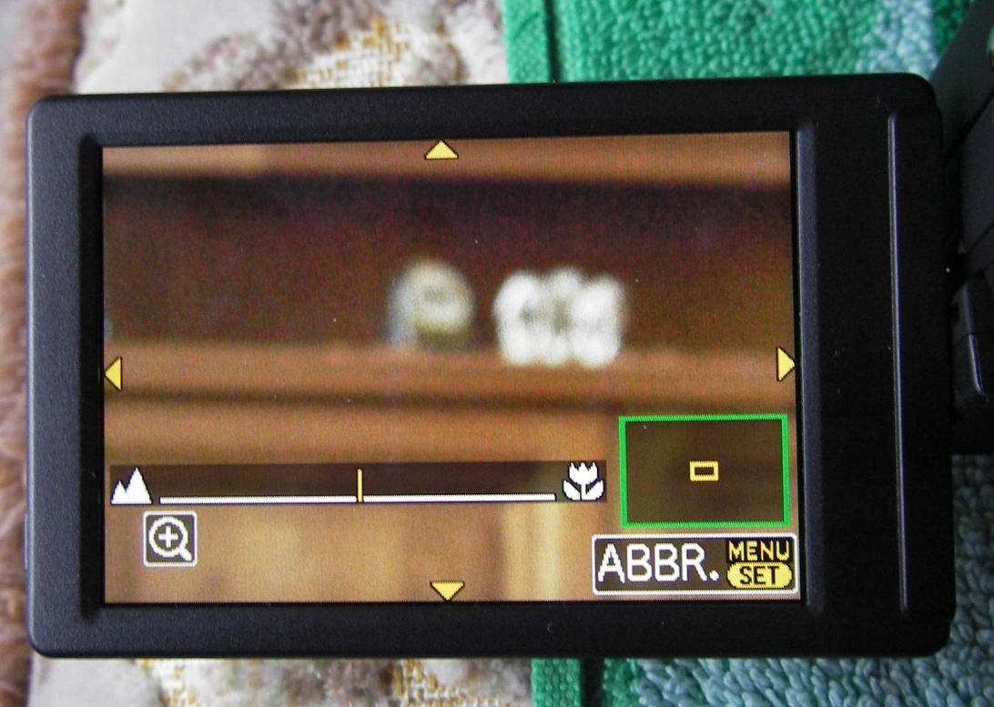

Hmm, bei mir macht die G2, die ich Ergänzung zur GF1 angeschafft habe, was ich will und macht keine Zicken. Ich komme mit ihr prima zurecht und bedauere den Kauf keine Sekunde.
Hallo 66254,
ich bereue den Kauf auch nicht und komme mit ihr auch prima zurecht. V.a. gefällt mir der tolle Sucher und Touchscreen bei Stativverwendung.

  • Die G2 hat in der Bedienbarkeit einen deutlichen Schritt nach vorne gemacht (Neuanordnung der Bedienelemente, neuer Schalter für den AF-Modus, Auswahl des Fokusierbereichs via Touschscreen, bessere Nutzbarkeit der manuellen Fokusierung, ...)
