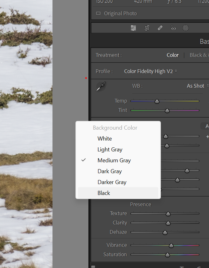

Und es liegt nicht an WB/Tonung/Tonwertkorrektur/Gradation? Einen ähnlichen Effekt in LR habe ich schon häufiger bei solchem Winterhimmel mit viel hellgrau im Himmel und Autokorrektur bemerkt. Sättigung/Luminanz von Aquamarin, Magenta und Lila beeinflussen den Effekt zusätzlich.

Ich hatte zwei frische Beispiele vom Sonntag, bei minimal veränderter Umgebung im diffusen Licht kurz nacheinander. Da haben die Farbregler mit manueller Nachkorrektur einiges verbessert. Die LR-AK hat es nur rechnerisch abgearbeitet, so wie es rechnerisch richtig sein sollte, aber unbearbeitet waren es äugisch Vollkatastrophen...
