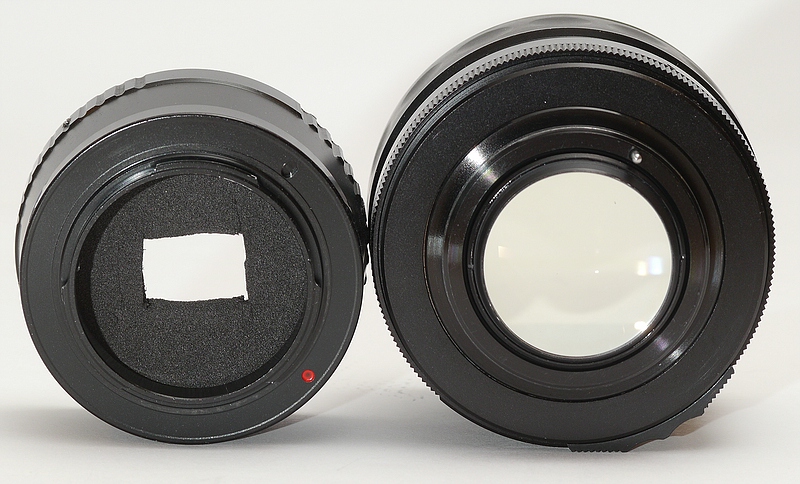

43nobbes Geschrieben 6. Dezember 2020 Share #26 Geschrieben 6. Dezember 2020 (bearbeitet) Werbung (verschwindet nach Registrierung) Ach ja, GANZ WICHTIG, Altglas-an-MFT-Flüsterer empfehlen: Bei MFT schwirrt ja jede Menge ungenutztes Licht zwischen Rücklinse und Sensor in der Kamera umher, was durch Mehrfachreflexe zu Kontrastminderung und anderen negativen Erscheinungen führt, auch begünstigt durch den fetten Sensorstack. Dagegen hilft eine Lochkreisreduzierung mittig eingeklebt (Doppelklebeband) im Adapter mit ca. dem Diagonalmaß des Sensors aus einem Bastelladen (Hartschaumstoff, Gummi). So gerüstet und mit enger Gegenlichtblende läuft Altglas auch an MFT zur Höchstform auf, bei guten Objektiven selbst bei Offenblende! bearbeitet 6. Dezember 2020 von 43nobbes Johnboy und grillec haben darauf reagiert 1 1 Link zum Beitrag Auf anderen Seiten teilen More sharing options...

Johnboy Geschrieben 6. Dezember 2020 Share #28 Geschrieben 6. Dezember 2020 (bearbeitet) vor 2 Stunden schrieb 43nobbes: Ach ja, GANZ WICHTIG, Altglas-an-MFT-Flüsterer empfehlen: Bei MFT schwirrt ja jede Menge ungenutztes Licht zwischen Rücklinse und Sensor in der Kamera umher, was durch Mehrfachreflexe zu Kontrastminderung und anderen negativen Erscheinungen führt, auch begünstigt durch den fetten Sensorstack. Dagegen hilft eine Lochkreisreduzierung mittig eingeklebt (Doppelklebeband) im Adapter mit ca. dem Diagonalmaß des Sensors aus einem Bastelladen (Hartschaumstoff, Gummi). So gerüstet und mit enger Gegenlichtblende läuft Altglas auch an MFT zur Höchstform auf, bei guten Objektiven selbst bei Offenblende! Das mindert auch die Lichtstreuung die durch die Eloxierung des Aluminiums mit dem leider unvermeidbarer leichter Glanz hervorgerufen wird. Bei lichtstarken 50-55gern mit großer Hinterlinse konnte ich da gut das vagabundierende Licht bis zur Offenblende in Schach halten. Da wurde jede Menge Störlicht auf die Hinterlinse reflektiert. Hier mal ein Beispiel mit einem "Telemakro" 105 mm als Teleobjektiv genutzt. Fester Aufbau am Stativ, Schärfeneinstellung geschätzt am Verhalten des Rotkehlchens, Blende (vergessen) warscheinlich großzügig 8. Fernauslöser vom Sessel aus bedient. Keinerlei Bildbearbeitung. 100% Crop, schlechtes Licht, leider mit Iso 800 und rauschen. Mit dem 100-400 wäre es wohl besser geworden, aber hat Spaß gemacht. Lohnt das wirklich? Hallo, lieber Besucher! Als Forumsmitglied (kostet nix) würdest du hier ein Bild sehen… Einfach hier registrieren – Wir freuen uns immer über neue Mitglieder! Hallo, lieber Besucher! Als Forumsmitglied (kostet nix) würdest du hier ein Bild sehen… Einfach hier registrieren – Wir freuen uns immer über neue Mitglieder! Crop 2043x1393 Hallo, lieber Besucher! Als Forumsmitglied (kostet nix) würdest du hier ein Bild sehen… Einfach hier registrieren – Wir freuen uns immer über neue Mitglieder! bearbeitet 6. Dezember 2020 von Johnboy 43nobbes und joachimeh haben darauf reagiert 2 Link zum Beitrag Auf anderen Seiten teilen More sharing options...
Johnboy Geschrieben 6. Dezember 2020 Share #29 Geschrieben 6. Dezember 2020 vor 2 Stunden schrieb 43nobbes: Ach ja, GANZ WICHTIG, Altglas-an-MFT-Flüsterer empfehlen: Bei MFT schwirrt ja jede Menge ungenutztes Licht zwischen Rücklinse und Sensor in der Kamera umher, was durch Mehrfachreflexe zu Kontrastminderung und anderen negativen Erscheinungen führt, auch begünstigt durch den fetten Sensorstack. Dagegen hilft eine Lochkreisreduzierung mittig eingeklebt (Doppelklebeband) im Adapter mit ca. dem Diagonalmaß des Sensors aus einem Bastelladen (Hartschaumstoff, Gummi). Das Thema ist ja in der Vergangenheit öfter aufgetaucht. Ich habe mein altes Bild wiedergefunden. Lacht nicht. Die Mausmatte konnte ich nicht mal mit dem Scalpell sauber schneiden, aber das Ergebnis war super. Egal. Schaut mal den Eloxalglanz auf dem Adapter an. Der war im Inneren natürlich auch so. Zudem war der Adapter innen gerillt, was nicht geholfen hat, sondern das Licht nur anders gestreut hat. Rechts die große Hinterlinse die massig Licht in den Adapter gebracht hat, von dem ein Großteil wieder auf die Linse reflektiert wurde. rostafrei, manifredo und 43nobbes haben darauf reagiert 2 1 Link zum Beitrag Auf anderen Seiten teilen More sharing options...
