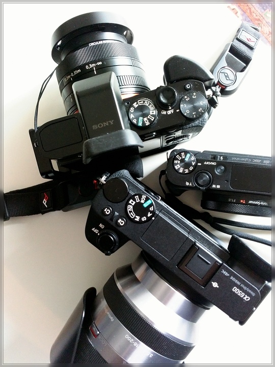

kleinw Geschrieben 15. Mai 2018 Autor Share #14 Geschrieben 15. Mai 2018 (bearbeitet) Ich habe mich mit dem 1/30 bei meinem Standardobjektiv 18200 geirrt und aufs falsche Ende geschaut. Kommt die Altersblödheit auf mich zu? ;-) Richtig muss meine Überlegung nun so lauten: 6500: Langes Ende am 18200 entspricht 300 mm äquiv. (damit CoC passt) und davon ein wenig länger wegen IBIS und OS: ISO Auto und Grenze auf 1/200 RX100: Langes Ende 70 entspricht 190 mm äquiv. --> ISO Auto und Grenze auf 1/125 Ich hatte bis gestern an den Voreinstellungen nichts gedreht, aber nach der Durchsicht meiner letzten Nachtaufnahmen erscheint mir ein Eingriff nötig, da ich den Eindruck habe, dass meine 6500 eine Vorliebe für ISO 6400 hat, was bei zB 1/400 absolut nicht nötig wäre. Den Rauschunterschied sieht man beim Pixelpeepen sehr stark und sonst auch. Ich muss dazu sagen, dass ich sehr viel nachträglich beschneide, besonders bei Nachtaufnahmen, bei denen ich als Stativverweigerer nur eingeschränkte Kompositionsmöglichkeiten habe. Mal sehn, ob sich diese Einstellungen nun bewehren. Die Frage bzgl des IBIS-Gewinns kann ich nicht beantworten, ich bin ein 'Oberzitterer' (weshalb ich mir trotz nativer OS Objektive diese Cam gekauft habe). Bearbeitung: Ich habe nun indoor einige Versuche gemacht und festgestellt, dass die neuen Einstellungen merklich besser (mind. 1-2 Stufen) sind als Auto/Auto. Somit belasse ich sie vorerst einmal so. Danke für eure Beiträge! bearbeitet 15. Mai 2018 von kleinw Huginn, Anette und leicanik haben darauf reagiert 3 Link zum Beitrag Auf anderen Seiten teilen More sharing options...
kleinw Geschrieben 15. Mai 2018 Autor Share #15 Geschrieben 15. Mai 2018 (bearbeitet) PeterBa, deine Methode ist wiederum mir zu aufwendig. So hat eben jeder seine Vorlieben;-) Normalerweise steht mein Modusrad auf SCN und ich stelle mir am hinteren Rad nur die Szenerie ein. Wenn mir ein Motiv besonders gut gefällt, gehe ich auf A und plage das Fn-Menü bzgl DMF/MF und ISO. In Vorbereitung eines Bedarfs bewegliche Ziele fotografieren zu wollen, muss ich mich mit AF-C befassen - all das geht schon schön langsam gegen meine Interessen. Dazu eine Episode ggü einem Youngster aus meiner Familie (sonst wäre es mir egal): Ich frage ihn, ob er bei dem vielen Darauf-los-geknipse überhaupt sieht wo er ist und was rund um ihn so alles ist. Seine Antwort: Du hast recht, manchmal komme ich durchs Fotografieren nicht mehr zum Hinschauen (er verwendet Handy UND Cam - es muss ja alles zeitnah 'geteilt' werden;-) Das geht mMn völlig an MEINEM Thema vorbei - am liebsten wäre mir, nur zu knipsen - dabei kommt halt meist nicht viel Gscheites raus. Meine Frau verwendet ausschließlich ihr Handy (gar nicht mal ein Primestück) und ich bin oft erstaunt, was man alles fotografisch berechnen kann;-) 'Stress' erzeugt bei mir die Umsteckerei, ich werde bei Reisen zukünftig zwei Gehäuse verwenden, auf einem das 1018, am anderen das 18200. Das müsste das Hobby 'gemütlicher' machen. So wie ich es halt früher machte ... ;-) Da habe ich nun Themen angeschnitten, die insich in diesem Forum schon viel Dynamik haben - mir übrigens unverständlich! bearbeitet 15. Mai 2018 von kleinw Link zum Beitrag Auf anderen Seiten teilen More sharing options...
