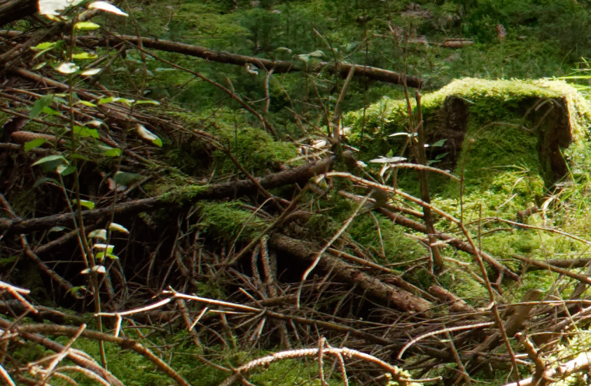

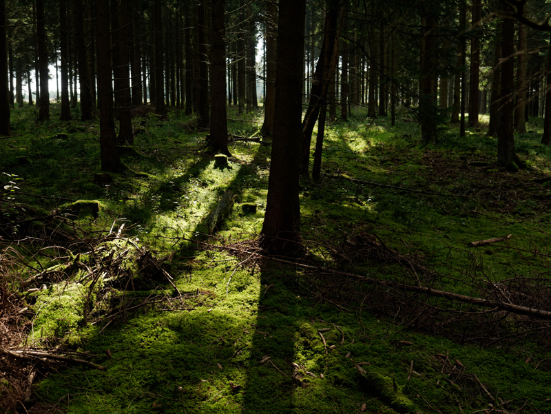

Weiterhin finde ich die Reserven in den Schatten echt schlecht. Ganzes Bild (ganz) und ein 150 Crop mit Schatten (crop), da ist nur Matsch, und hochziehen kann ich da auch nix mehr. Ist das normal, ist das der Preis, den man bei MFT zahlt??

Das erste Bild ist unterbelichtet,  Nr. 2 finde ich weitgehend ok - da kann man sicher beim Entwickeln noch etwas Spitzlichter absenken, um die Wolken zu verbessern. Im Schatten unter Bäumen ists nun mal dunkel - wenn Du hier zuviel aufhellst, bekommst Du einen unnatürlichen Eindruck.

Ich bin es halt nicht gewöhnt, dass eine Kamera bei einem Allerweltsmotiv erstmal falsch belichtet (siehe erstes Bild). Es scheint, als ob die G81 eher auf die Lichter mißt und dafür zu tiefe Schatten in Kauf nimmt. Wäre kein Problem, wenn diese sich gut pushen liessen. Ist leider aber nicht der Fall.

Aber auch die JPEGs der a6300 kann ich in den Schatten gut ziehen, das scheint bei der Pana anders zu sein.

Solltest der TO aber bei seinen Ausbelichtungs- und Bearbeitungstests den elektronsichen Verschluss aktiviert gehabt haben, dann schalte er mal um auf den EFC.
Hier sind dann wieder mehr Reserven in den Schatten zu finden, weil im Modus ESHTR das RAW nur mit 10 anstatt mit 12 Bit Farbtiefe abgespeichert wird.

So einen Matsch hatte ich zuletzt in der G5. Meine E-M5II zeigt dieses verhalten nicht.
Noch eine 100% Ansicht vom linken Rand

Gestern konnte ich die RAWs endlich öffnen, und zwar in Rawtherapee. Da geht schon noch deutlich mehr in den Schatten, in etwa so, wie ich mir das vorgestellt hatte. Auch eine Belichtungskorrektur von +2EV haben die Bilder recht gut vertragen. Allerdings möchte ich bei Allerweltsbildern nicht immer über RAW gehen....
Jetzt habe ich noch gelesen, dass man bei den JPEG-Einstellungen am besten die NR auf -5 stellt, weil mehr Details erhalten bleiben. Auch das habe ich eingestellt und werde die Tage mal weitere Versuche machen.
