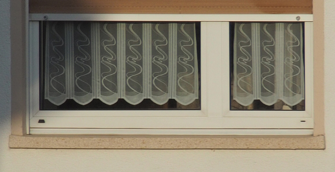

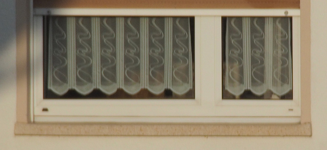

sonycam Geschrieben 4. Januar 2015 Share #24 Geschrieben 4. Januar 2015 (bearbeitet) Um vielleicht aufzuklären warum es zu solchen Bildern kommt, obwohl die Foto-Bedingungen eigentlich ok. waren. Zum Bild, Pana G6 mittleres kleinstes Fokusfeld und ich war nicht betrunken. Hallo @maikco, Dein Bild zeigt auf jeden Fall eine massive (ca. 4-5 px) horizontale Verwacklungs-Unschärfe, besonders gut sichtbar bei einigen Doppelkonturen. Wie aus den EXIF-Daten hervorgeht, wurde mit Blende 7,1 bei einer Brennweite von 154 mm (KB-äquivalent) und 1/160 sek. fotografiert. Außerdem war "harter Kontrast" aktiviert. Aus diesen Daten läßt sich nicht sicher bestimmen, ob es sich hier tatsächlich um den sog. "Shutter Shock"-Effekt handelt oder ob die Aufnahme einfach nur manuell verwackelt ist. Bei den allermeisten Fotos mit diesem Effrekt trifft letzteres zu. War der Bildstabilisator aktiviert? Wie hast Du die Kamera gehalten? Ein- oder zweihändig? Motivwahl und Auslösung durch den Sucher oder - evtl. mit ausgestreckter Hand - über das Display? Allein eine ungünstige Kamera-Haltung kann sehr wohl solche unschönen Effekte erzeugen. Außerdem scheint mir aber die gewählte Belichtungszeit - besonders auch unter Berücksichtigung des relativ hochauflösenden Crop-Sensors (16 MP) zu lang. Bei Deinem Foto hätte ich eher 1/300 sek. empfohlen. Falls auch bei entsprechend veränderten Einstellungen und möglichst stabiler Kamera-Haltung der Effekt weiterhin auftritt, würde ich mal einige Vergleichs-Aufnahmen (manuell / Stativ - bei identischen Blenden- und Belichtungs-Einstellungen) machen. Vom Stativ dann aber nicht per Hand auslösen, sondern per Selbstauslöser mit mind. 2 Sek. Vorlauf sowie deaktiviertem Bildstabilisator. bearbeitet 4. Januar 2015 von sonycam Link zum Beitrag Auf anderen Seiten teilen More sharing options...
sardinien Geschrieben 4. Januar 2015 Share #25 Geschrieben 4. Januar 2015 Um vielleicht aufzuklären warum es zu solchen Bildern kommt, obwohl die Foto-Bedingungen eigentlich ok. waren. Zum Bild, Pana G6 mittleres kleinstes Fokusfeld und ich war nicht betrunken. Gruß Maikco https://onedrive.live.com/redir?resid=D1C71102251135EE!2061&authkey=!AN-Gj-TPWR9wrV4&v=3&ithint=photo%2cJPG Das 14-140 II sollte nicht, wie bei deinem Bild, mit MV belichtet werden. Panasonic sollte auf dieses, mit dem EV sehr guten Objektiv, einen Aufkleber anbringen: Das Objektiv bringt nur mit EV, hybridem Verschluss oder Globalshutter vernünftige Ergebnisse. The Downloader hat darauf reagiert 1 Link zum Beitrag Auf anderen Seiten teilen More sharing options...
