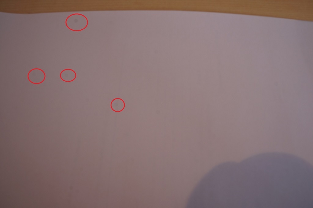

sammydog Geschrieben 14. März 2013 Share #1 Geschrieben 14. März 2013 Werbung (verschwindet nach Registrierung) Leider hat sich auf dem sensor meines 2wochen alten nex 6 systems etwas angesammelt. Die Sensorreinigung kann diesen schmutz leider nicht entfernen. Hier ein bild der 3 flecken. Blende 28 machts gut sichtbar. Bislang habe ich noch kein reinigungszubehör. Welches set könnt ihr mir empfehlen? Link zum Beitrag Auf anderen Seiten teilen More sharing options...

ahinterl Geschrieben 15. März 2013 Share #2 Geschrieben 15. März 2013 So ein Schmutzfink aber auch, dein Sensor ! Sensorfilm hilft auch hier ! Andreas Link zum Beitrag Auf anderen Seiten teilen More sharing options...
Suedlicht Geschrieben 15. März 2013 Share #3 Geschrieben 15. März 2013 Warum auch sollte der Sensor deiner Kamera von Schmutz verschont bleiben? Besorg dir einen Lenspen oder einen "Sensor Klear" und wisch ihn ab. Schönen Gruß, das Südlicht Link zum Beitrag Auf anderen Seiten teilen More sharing options...
leicanik Geschrieben 15. März 2013 Share #4 Geschrieben 15. März 2013 ... oder fotografiere mal mit "normalen" Blendenwerten - vielleicht sieht man es dann sowieso nicht ... Link zum Beitrag Auf anderen Seiten teilen More sharing options...
nightstalker Geschrieben 15. März 2013 Share #5 Geschrieben 15. März 2013 ich würde das ignorieren, bis es bei Blende 11 sichtbar wird ...sonst kannst Du gleich den Platz in der Anstalt buchen, weil Dich das in den Wahnsinn treiben wird. Link zum Beitrag Auf anderen Seiten teilen More sharing options...
Gast Geschrieben 15. März 2013 Share #6 Geschrieben 15. März 2013 Blende 28 machts gut sichtbar. Fotografierst du öfter mit Blende 28? Also ich nie. Link zum Beitrag Auf anderen Seiten teilen More sharing options...
sammydog Geschrieben 15. März 2013 Autor Share #7 Geschrieben 15. März 2013 Werbung (verschwindet nach Registrierung) Danke für die tipps, ich mach mich an den schmutz sobald er bei blende 10 zu sehen ist. Link zum Beitrag Auf anderen Seiten teilen More sharing options...

sammydog Geschrieben 17. März 2013 Autor Share #15 Geschrieben 17. März 2013 Ich hab den schmutz nun mit den feinen haaren vom Hama Lenspen wegbekommen. Link zum Beitrag Auf anderen Seiten teilen More sharing options...
